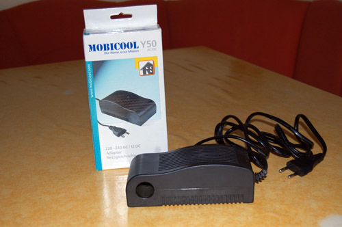

Sí Bamba, ese te vale porque parece que tiene una toma de mechero hembra en el lateral. Es similar al que yo tengo:
que es de tu misma marca, pero son similares.
Diego, su nevera comsume 47w, osea casi 4A a 12v, por lo que le puede valer perfectamente un transformador de 5A, creo yo.
