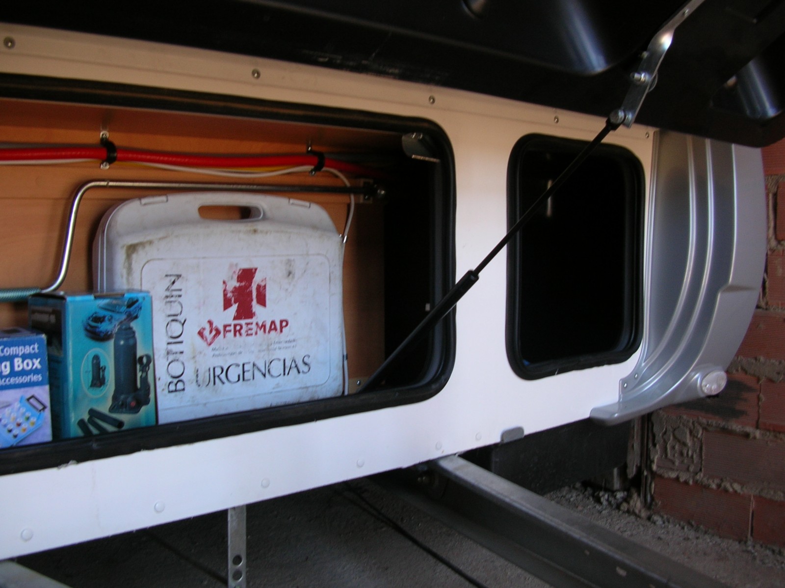

A ver si alguien recuerda el brico para ventilar el arcón era muy bueno....

[quote user="Azor" post="51428"][quote user="juansinmedio" post="51427"]
A ver si alguien recuerda el brico para ventilar el arcón era muy bueno....[/quote]
Hola Edelmiro!!!
Esa es perfecta!!!!!!
Seguro que no vale mucho y se puede comprar en tiendas de accesorios de automoción.....
Había pensado en una caja de contador de suministro eléctrico, en la propia caja que lleva mi coche para alojar la batería, etc.
En el arcón de mi cv la parte del alojamiento de la bombona de gas va independiente del resto, con un tablero de madera a parte de las juntas de goma que cierran el portón
Así no hay peligro...., respecto al gas. Después tendré que aislar el resto del arcón de la cv.
Creo que es buen sitio.
