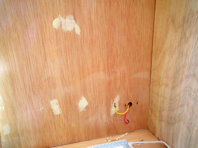

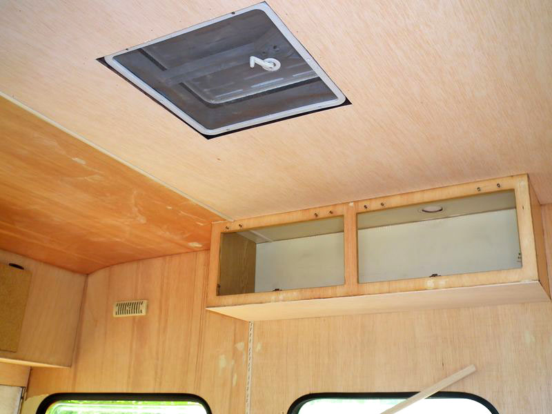

si os acordáis de las humedades del techo.... pues ya tá solucionado, ha quedado chupi-piruli

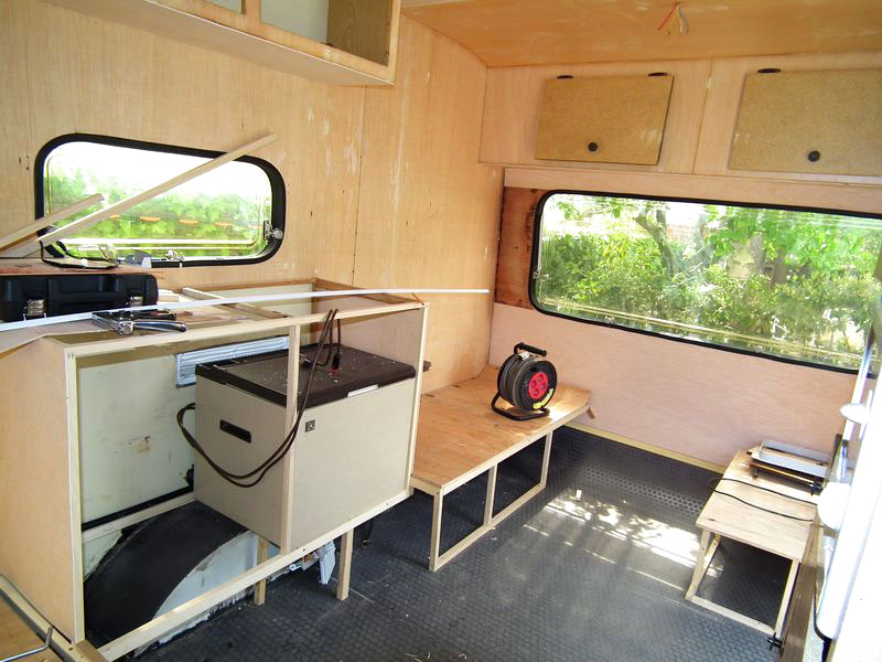

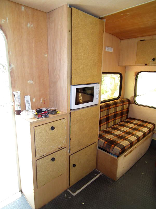

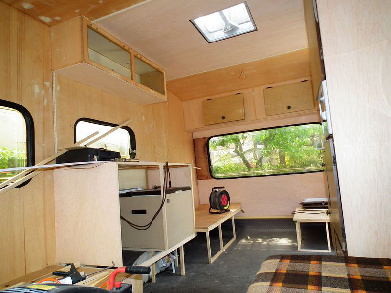

por otro lado he estado construyendo nuevos armarios y arcones, (ya van cogiendo forma)

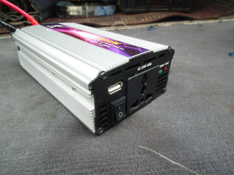

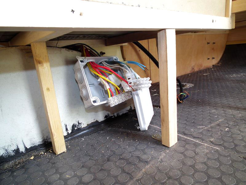

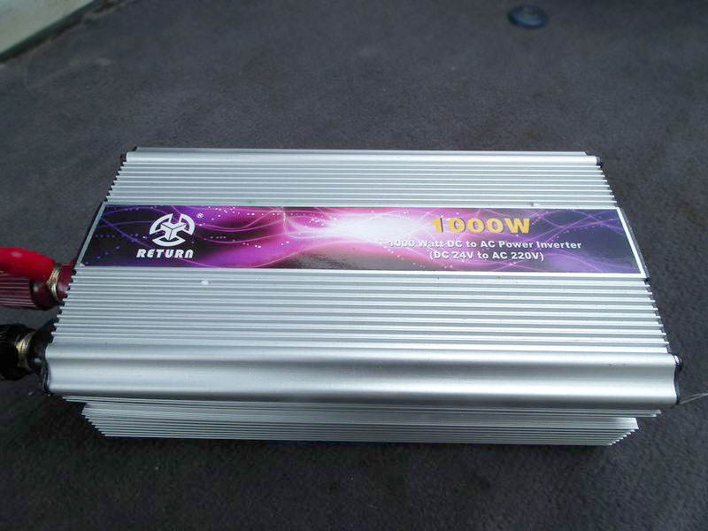

También me he liado con la instalación eléctrica, porque todo va a funcionar a 220v, incluso desde la piña del coche (que el mio va a 24v), asique para mi es mas sencillo subir a 220v desde los 24v de mi coche, que bajar a 12v. para eso compré un inversor de 1000w para la nevera y microondas
ya lo he probado y funciona perfectamente desde las baterias de mi coche (200amp)

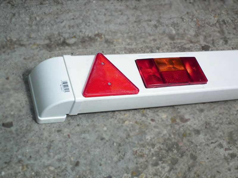

y como no tenía bastante... ahora que llueve estoy haciendo un "parachoques" copiando la idea totalmente a un compañero del foro

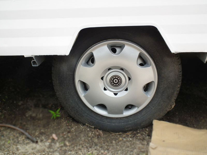

se me olvidaba.... he comprado unos tapacubos, para que esté mas modernita

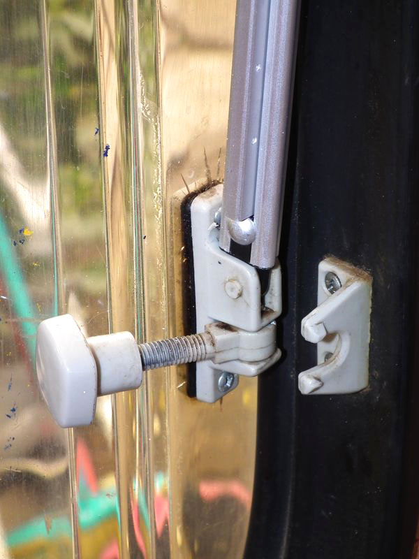

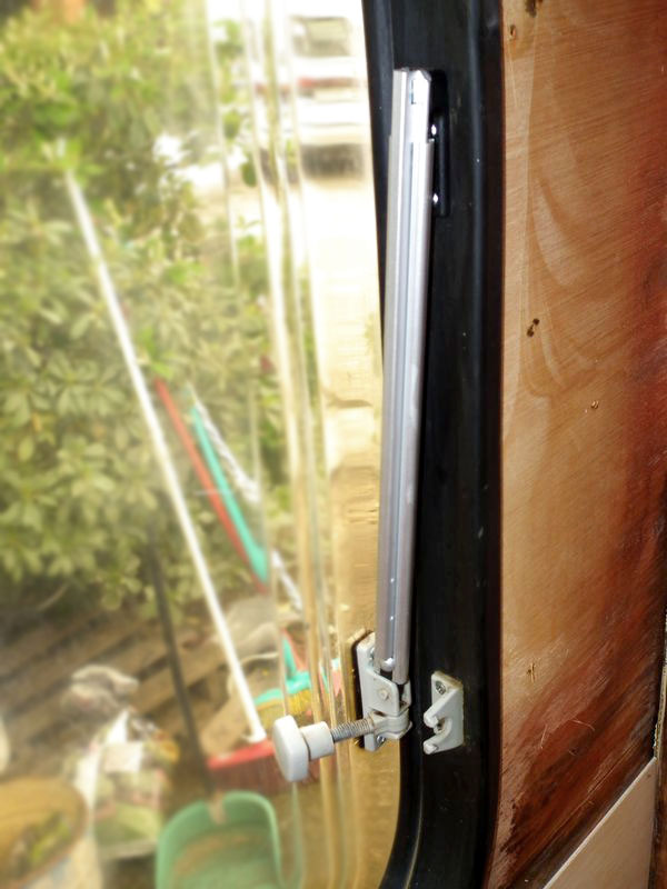

y también he adaptado los compases de las ventanas, que los mios eran de los viejos sin "click click" y los he puesto con ese nuevo sistema. lo mas gracioso, es que aunque el modelo viejo tiene unos 30 años de antigüedad, se adaptan sin problemas al nuevo sistema.
ahora estoy tapando los agujeros con masilla para luego lijar y pintar todo el interior (a que te suena xavierete??

no te creas Xavierete, en total he gastado 150€,incluyendo la pintura, listones, compases... etc el resto es mano de obra y paciencia.
