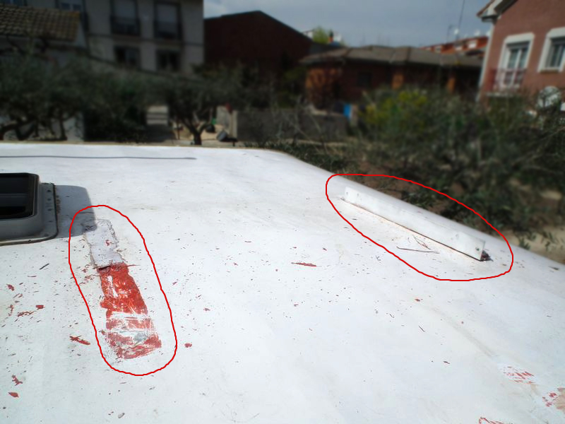

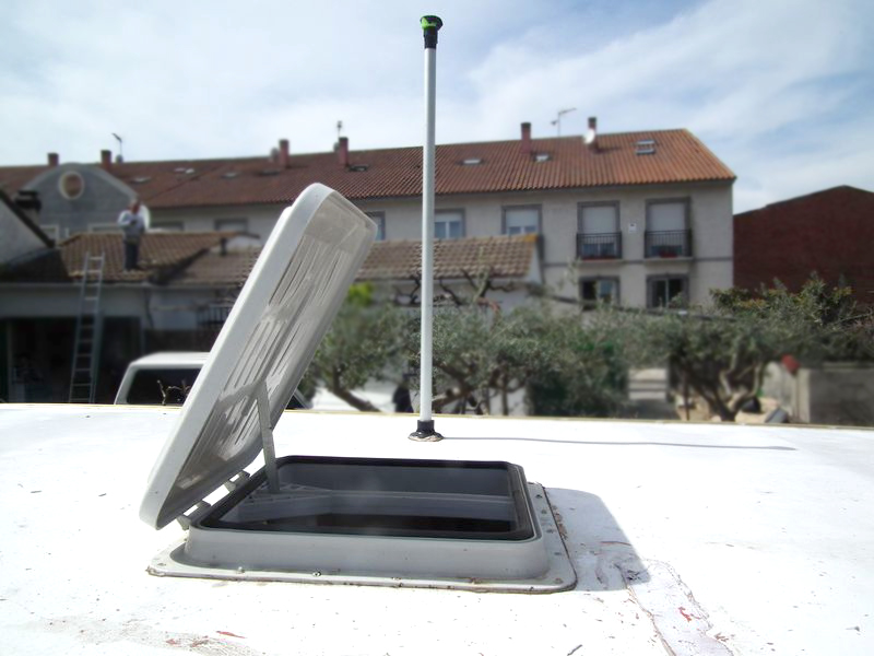

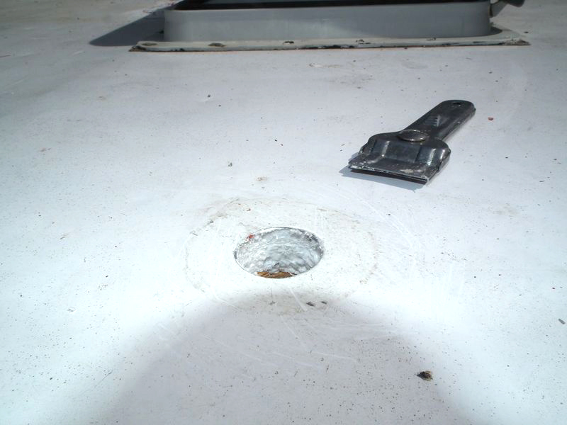

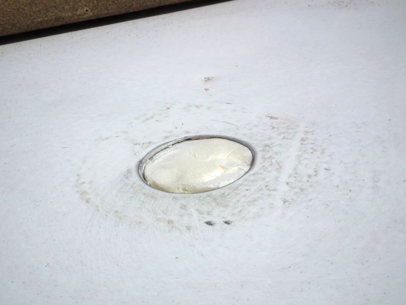

Como el domingo hacía buen día... decidí ponerme con la caravana por fuera, asique... me centré en el techo, que tenía tres cosas que no me gustaban nada
(antena de TV, campana extractora y soportes de aire acondicionado)
asique...decidí quitarlas.
mástil de antena de TV fuera, y su consiguiente agujero

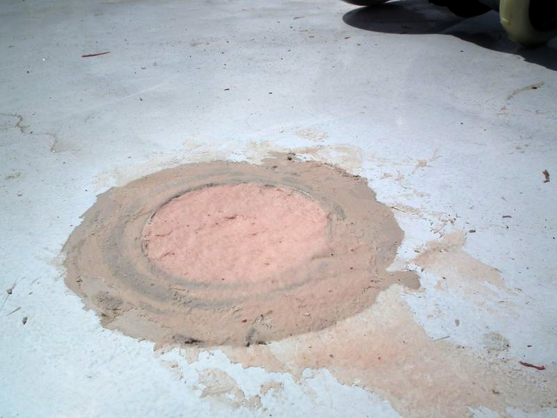

con aguda de corcho blanco, tapé el boquete

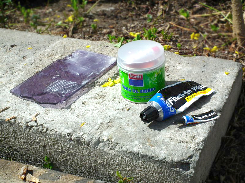

luego con masilla de fibra de vidrio, igualé con la carrocería, (por cierto... a mi me gusta mucho mas la de la marca CEYS.

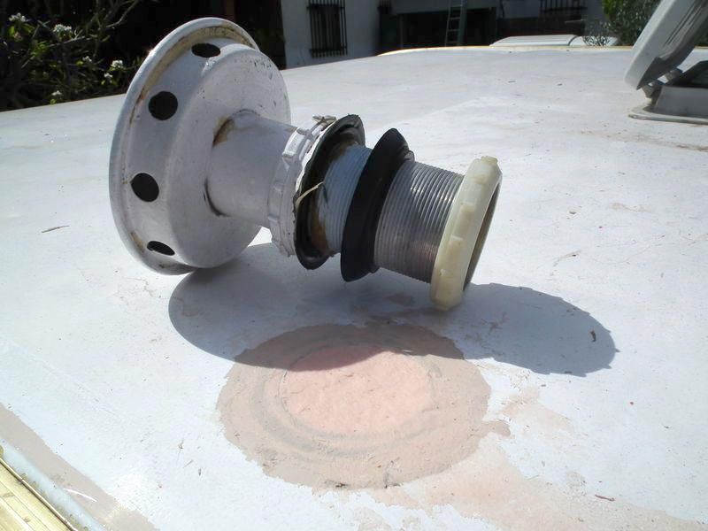

así con cada accesorio que quería quitar,
por último, quité los soportes del aire acondicionado (marcados en circulo rojo) que tenía bien pegado con silicona....
después de eso... y un repaso a la chapa con fibra para igualar imperfecciones...
ya tengo la caravana preparada para pintar (con suerte éste fin de semana)

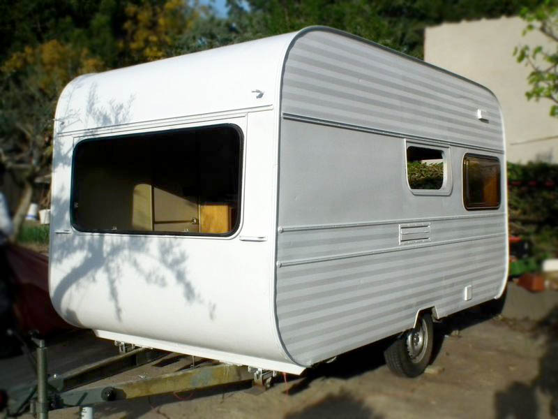

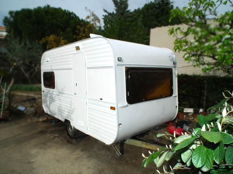

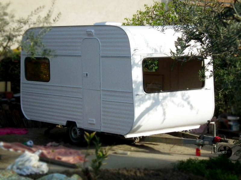

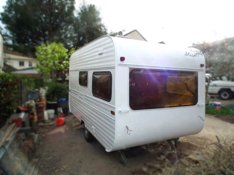

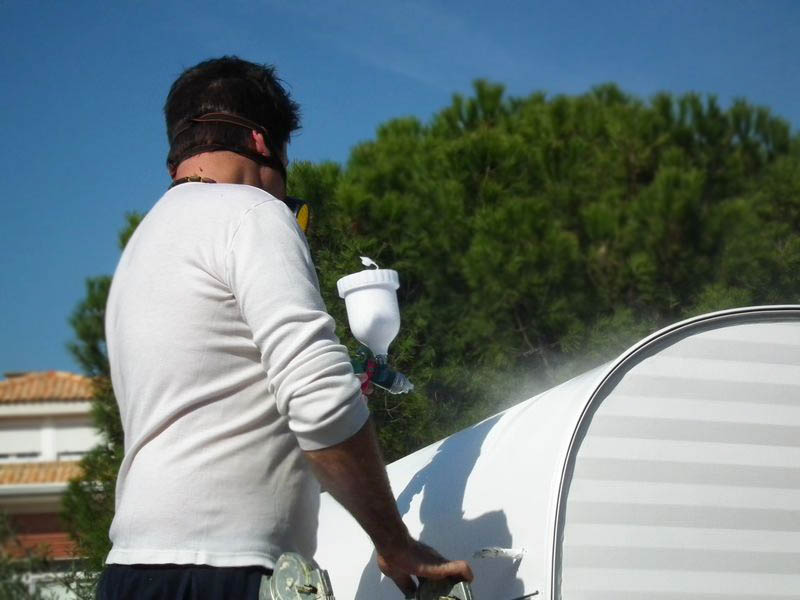

éste fin de semana ha sido muy productivo...!!

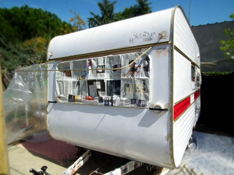

después de algunos días retirando las molduras, lijando y masillando agujeros... ya estaba deseando pintar la CV, y así fue...!!

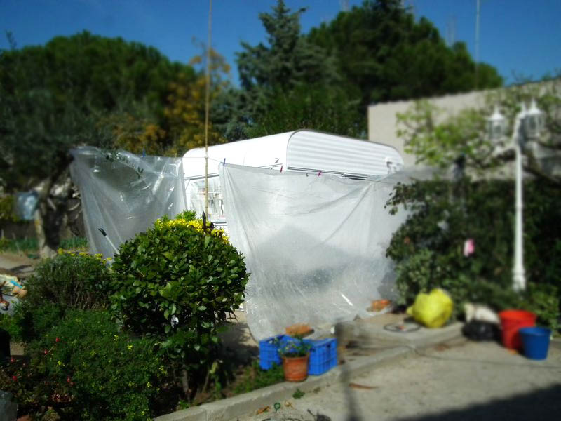

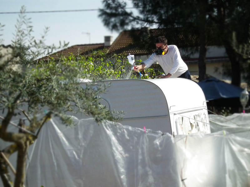

tapé los huecos de las ventanas y monté un chiringuito para no manchar la huerta de mi suegro

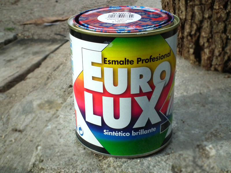

compré pintura específica (sin imprimación), recomendada por el tendero de la tienda especializada en pinturas
y me puse a pintar!!,, se tragó 2 botes de pintura, pero el resultado fue espectacular, ha cubierto hasta la franja roja que tenía la CV.
así es como quedó, blanca y limpita, después empecé a montar las ventanas y pilotos
me falta por poner la goma tapatornillos que me llega mañana y será de color negro, y pintar el arcón también blanco con la tapa negra.

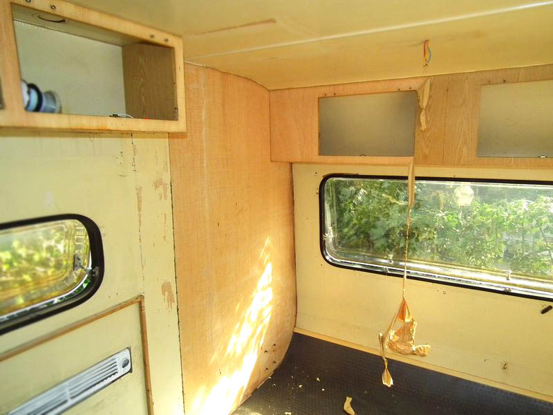

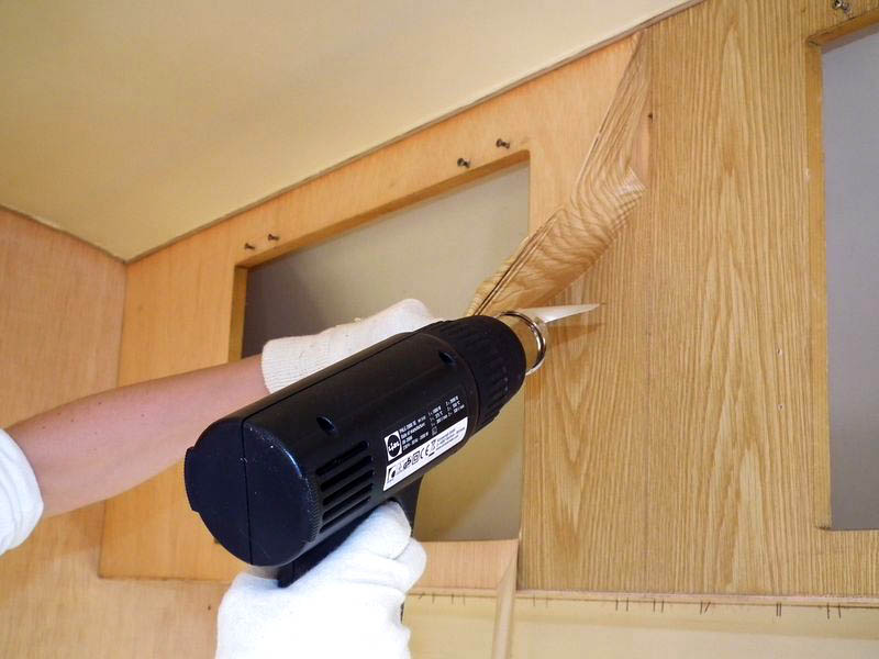

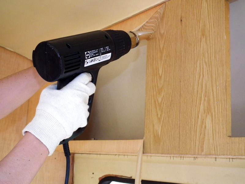

y como aún me sobraba algo de tiempo... me dije..... ¿porque no despegar todo el adhesivo interior para pintar todo también...??
asique... cogí la pistola de decapar... y.... sorpresa!! se retira con mucha facilidad
aprovecharé la semana santa para dar otro empujón a la CV.
seguiré informando!!
Re: Comienza El Gran Brico!!
Respuesta #40 en:
02-Abril-2012, 14:54:47 »
Impresionante resultado!!!!!! A ver si se agunta el tiempo un par de dias para poder pintar yo la mia.
El interior, lo despegado no te a quedado restos de pega? Yo hice los mismo en un trozo de techo y algo me quedo. Luego algo lije y lo demas cogi y pinte por encima
Pero no se nota
Respuesta #41 en:
02-Abril-2012, 15:15:16 »
Ha quedado chulísima Jorge, muuuuuuuuuuy bien
Respuesta #42 en:
03-Abril-2012, 08:17:29 »
Ahora parece mas grande.
Por cierto ¿que programa o utilidad uass para hacer el efecto maqueta en las fotos?, el que he usado alguna vez que es gratuito en internet, es muy sencillito y con no demasiadas posibilidades.

efecto maqueta??
anda!! pues no me había fijado, no utilizo ningún programa de retoque, sólo utilizo el xnview para bajar el tamaño de la foto.
el resto lo hace el arte del fotógrafo y la cámara
Es cierto que al quitar el adhesivo quedan algunas marcas del pegamento, pero mi intención es seguir los pasos de xavierete ,lijar y luego pintar.
