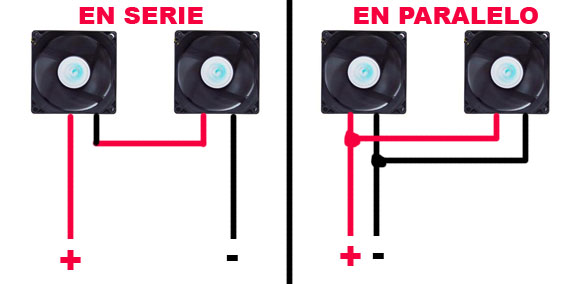

aclarado queda , pero  desconocia la instalacion en serie y solo conocia en paralelo( ni idea como se llamaba hasta ahora.
la cosa es que la puse en paralele ,osea positivo con positivo y negativo con negativo y iban mas flojos .
tiene algo que ver el fusible que es de 10 am y 2,5 v.
gracias  :cocina:

[quote user="diegoato" post="65604"][quote user="Sunlucas" post="65579"]Montarlos en serie , paralelo eso qué éééééééé, que lo mio es ca cocina.jajajaja
Utilizé ese croquis , al cual te estoy muy agradecido , pero como digo cual es la diferencia entre paralelo y serie. :cocina:[/quote]
haber cuando algo se monta en seria , la intensidad que pasa por los ventiladores es la misma para los dos pero el voltaje se reparte , es decir que si los ventiladores son de 12v 100mA al ponerlos en serie , pasan por los 2 100mA pero la tension ya no sera de 12v si no de 6v por lo cual baja de velocidad el ventilador pues su funcionamiento al 100% es de 12v .
en paralelo ya no pasa eso cada ventilador tendria 12v y 100mA por lo cual su funcionamiento es al 100% .
como se monta en paralelo y en seria , pues facil , te lo voy a explicar con los cables del ventilador para que lo sepas :
1 serie :
del primer ventilador cojemos la punta roja y al polo positivo de los 12v , ahora cojemos la punta negra y la enchufamos a la punta roja del segundo ventilador , y la otra punta negra del segundo ventilador al negativo de los 12v
2 paralelo :
se conectan todas las puntas de los ventiladores roja al positivo de los 12v y todas las puntas negras de los ventiladores al negativo de los 12V[/quote]
Hola Diego!!!
Un comentario sobre los montajes en serie o en paralelo.
Hace muchos años que estudié algo de corriente contínua, pero de lo que recuerdo voy a intentar explicarme ...
Un motor ( ventilador ) es una resistencia con un valor en Ohmios. La tensión que se suministra es de 12 voltios. Ambos valores son fijos. El ventilador consume una intensidad, la resultante de dividir la tensión por la resistencia. Corrígeme si estoy equivocado.
En un montaje en serie las dos resistencias iguales se suman.
En un montaje en paralelo, la suma de las resistencias iguales es la mitad de la de una.
¿Estoy en lo cierto o no?
Saludos!!!
