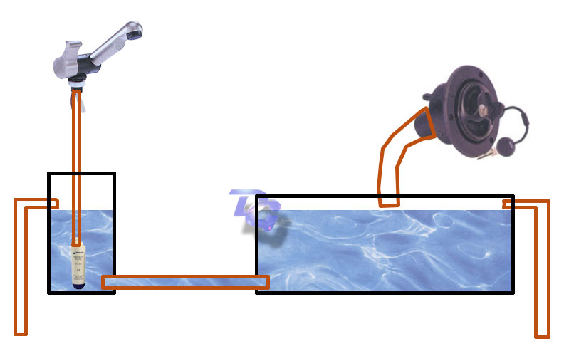

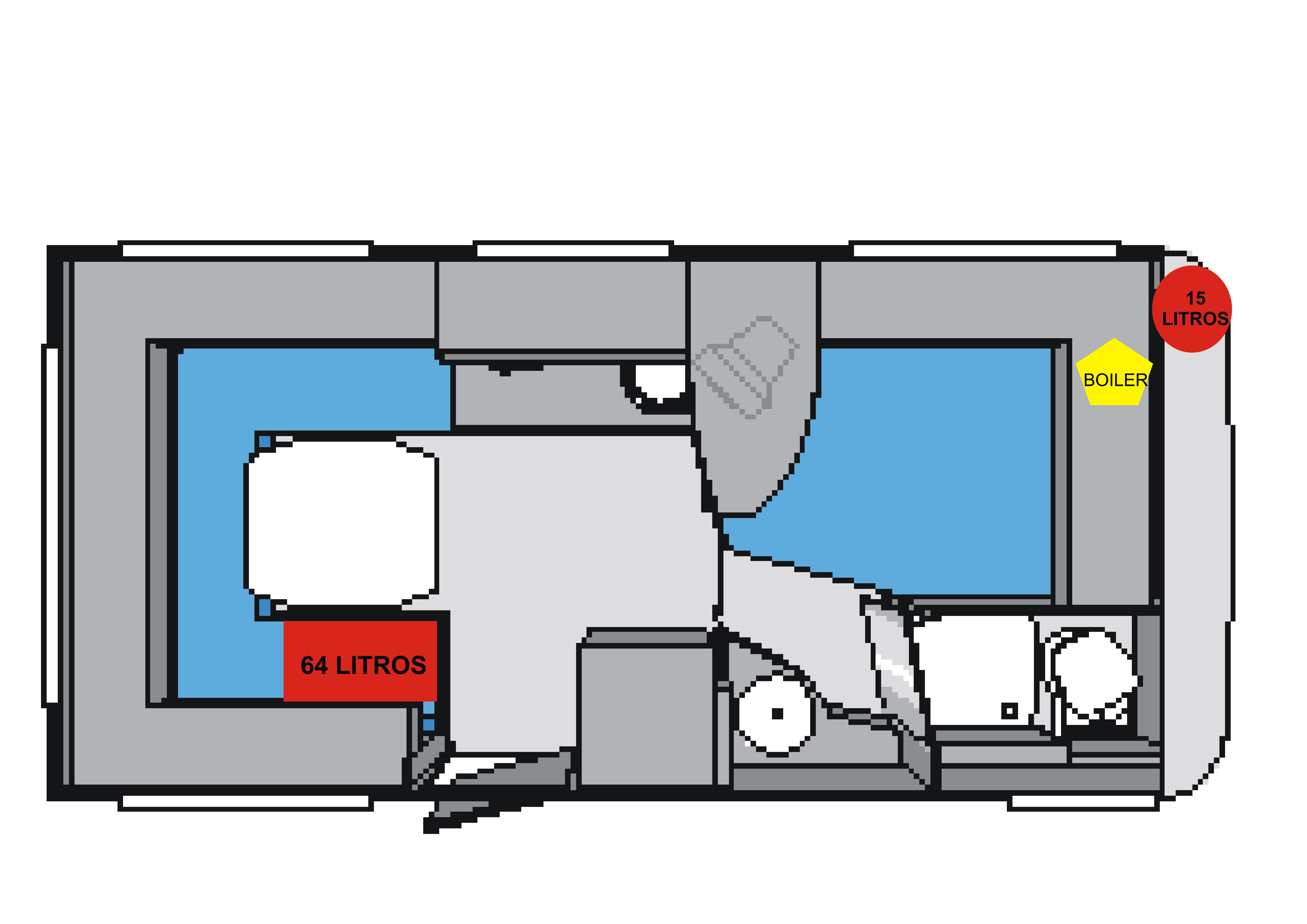

hola victor bienvenido al foro
1º con 64lL creo que tienes suficiente agua al dia si la sabes administrar
2ºpara conectar los dos depósitos tienes que unirlos con una manguera y una te y al deposito pequeño, la bolla la puedes comprar en una fontanería
3º creo que el deposito de agua pequeño te sobra, esa es mi humilde opinión y dejaría hueco para mas cosas en el arcón delantero
Re: AYUDA POR FAVOR!!!!!!!Como Añadir 2º Deposito Agua A Mi Caravana
« Respuesta #2 en: 05-Junio-2011, 14:23:04 »
Si, claro que puedes, y no, no hay problema por los metros de distancia de uno o otro... ¿no se si conoces la teoría de los vasos comunicantes?... el único problema es que el deposito grande fuera mas alto que el mas pequeño, aun así todo tiene solución... elevar el mas pequeño..
Tienes que unir los dos depósitos por la parte baja con una tubería... recuerda que sea de calidad alimentaria, y contra mas gruesa sea mejor... luego cada uno de los depósitos, como mínimo tienen que tener un aliviadero.. necesitan sacar el aire... y una bocana de llenado para el deposito principal y listo...
Por ultimo, es aconsejable otra salida de cada deposito para el vaciado independiente por debajo de cada uno... pero eso ya tu mismo...
Ahhhh, bienvenido al club y un saludo desde Madrid :bienvenido:

[size=14]La verdad es que con una explicación y esquema tan "simples", me has ayudado a solucionarme muchas dudas y
temores para poder meterle mano al brico.
Ahora mismo me veo mucho mas animado a hacerlo aunque creo que debo hacer algunos cambios primero  e ir tomando medidas.
