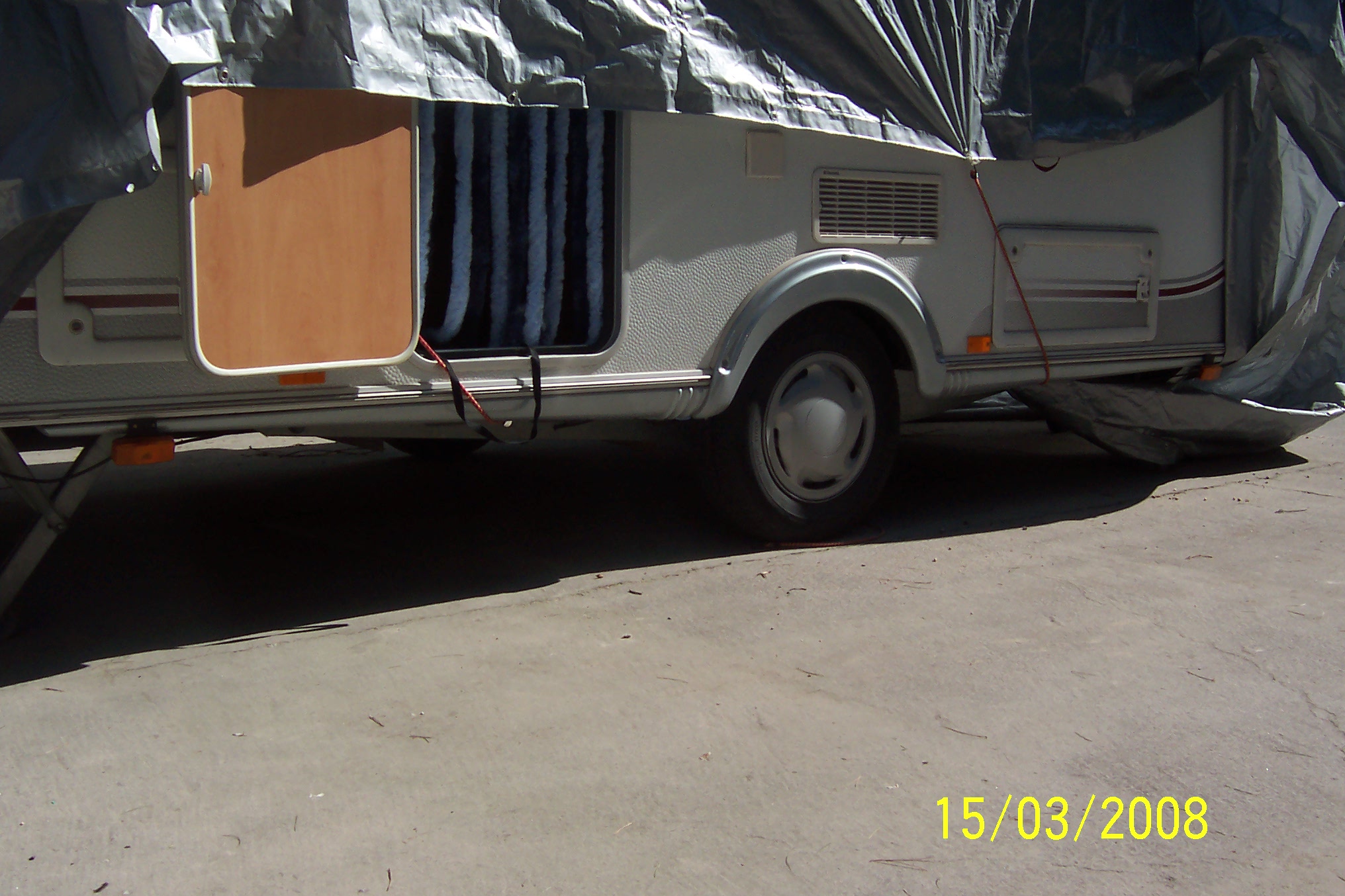

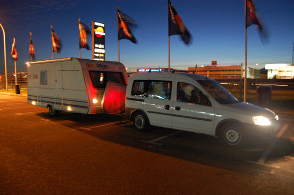

Hola Paco Reyes, sí, sí los coloqué.
Lo único es que inicialmente los conecté a los intermitentes traseros, que es como los ideé. Pero quedó claro que no está permitido poner más pilotos intermitentes que los originales, ni delante ni detrás ni en los lados. Creo que sólo para remolques muy largos, pero en todo caso NO está permitido en caravanas.
Lo que hice, una vez ya instalado todo y funcionando, es cambiar la conexión eléctrica en los pilotos traseros internamente, para que los nuevos laterales se encendieeran como pilotos de posición normales y corrientes. Y así ha quedado y queda muy bien:
(La foto no es buena pero en fin...)

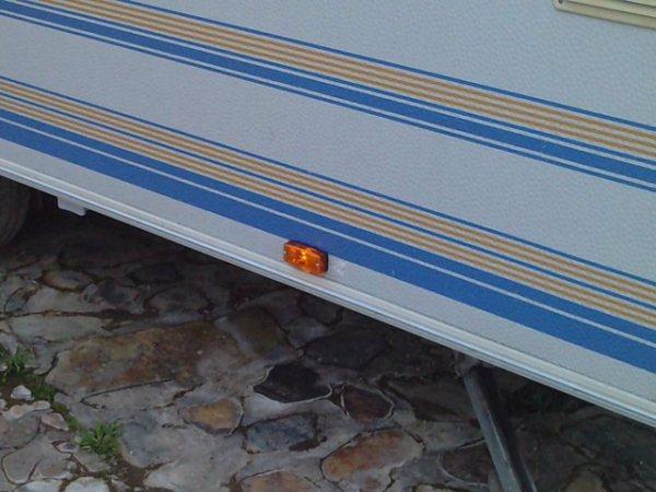

yo los puse en la tango que tenia y nunca me dijeron nada.la que tengo ahora vienen de serie ,pero vamos ponlos sin problema que no creo que pase nada y si te dicen algo con quitarlas se acavo.las conecte a posicion y las "tulipas" se las puse como las que llevan los camiones en los laterales y con bombilla porque los led no me gustavan eran estas en cualquier casa de recambios las puedes conseguir   espero haber ayudado salu2

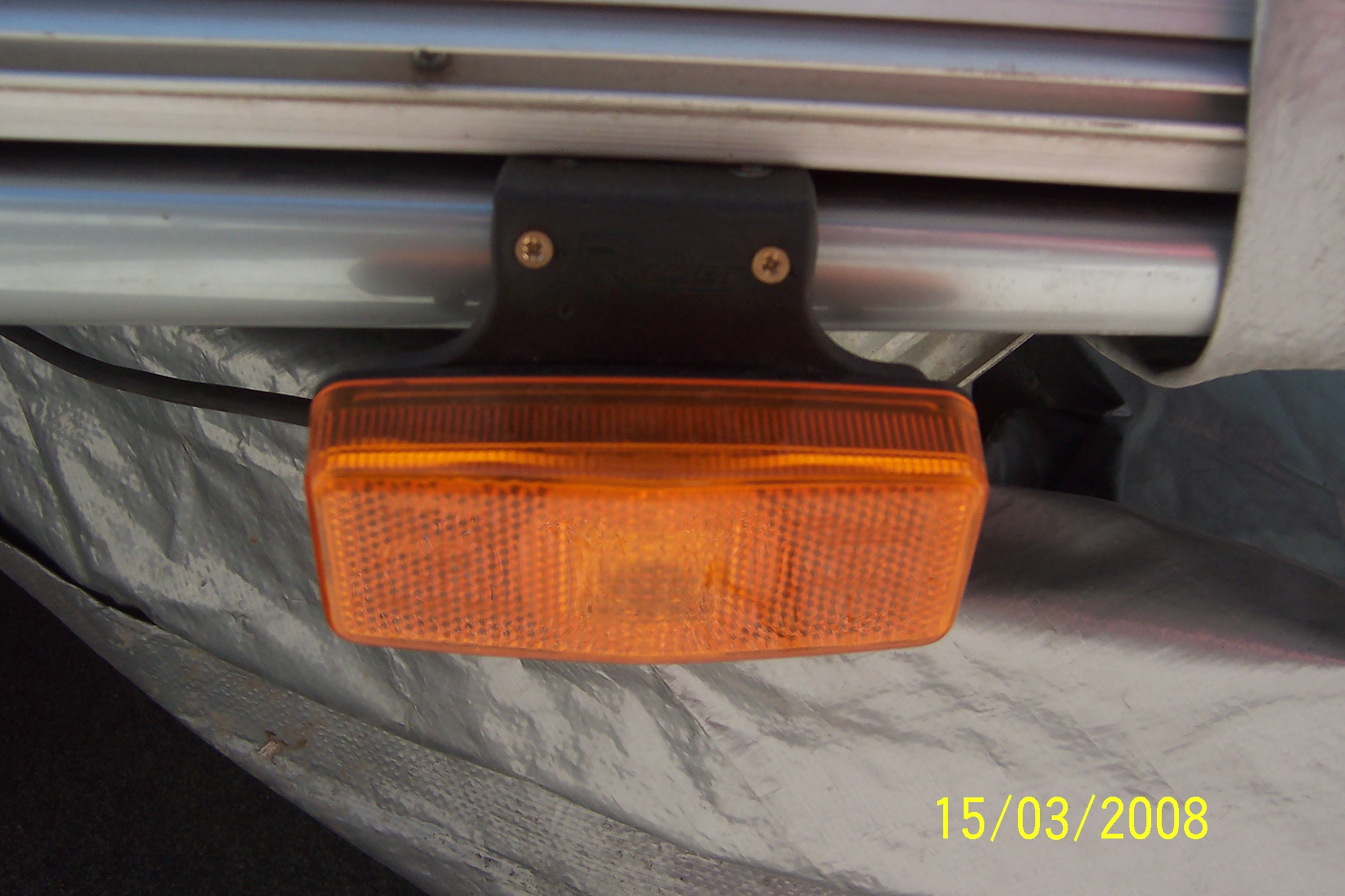

« Respuesta #26 en: 13-Marzo-2010, 21:25:39 »
hola a sin como esos que tu pusistes pero atornillados en la chapa como los reflectantes pero son identicos
Re: Canbiar Reflectantes Por Pilotos
« Respuesta #27 en: 13-Marzo-2010, 23:56:04 »
son muy parecidos a los que monta sun roller lo que pasa es que no queria hacer agujeros en los laterales por eso los cogi asi,ademas si te das cuenta donde van sujetos es de goma con lo cual tiene flexivilidad,lo digo porque estos mismos me los vendian en plastico rigido y te puedes imaginar que al minimo golpe el plastico crass se parte con mirarlo y preferi bombilla porque era facil de cambiar,los de led una vez que se funden los tienes que tirar a la basura porque quedan inservibles venga compi un salu2

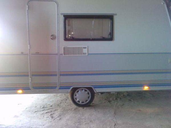

« Respuesta #28 en: 14-Marzo-2010, 21:30:35 »
bueno al final los e colocado creo que han quedado bien hay os mando unas fotos
