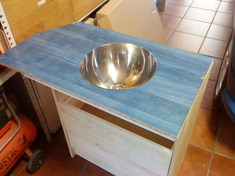

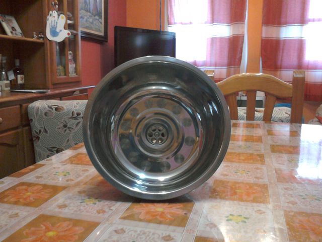

Aqui esta el lavamano,pero todavia en casa,espero que me llegue la llave mañana y terminarlo,es una ensaladera de los chinos 3€ espero que me dure a cobrar,ja ja

[quote user="palmero" post="114018"]Aqui esta el lavamano,pero todavia en casa,espero que me llegue la llave mañana y terminarlo,es una ensaladera de los chinos 3€ espero que me dure a cobrar,ja ja
Pues no es muy parecido de las caravanas actuales. El domingo vi una no se que marca, creo que marca blanca y llevaba algo parecido a lo que tu has comprado.
Yo tambien estube mirando y vi ese bol. Pero seguramente me lo hare con uno del IKEA.

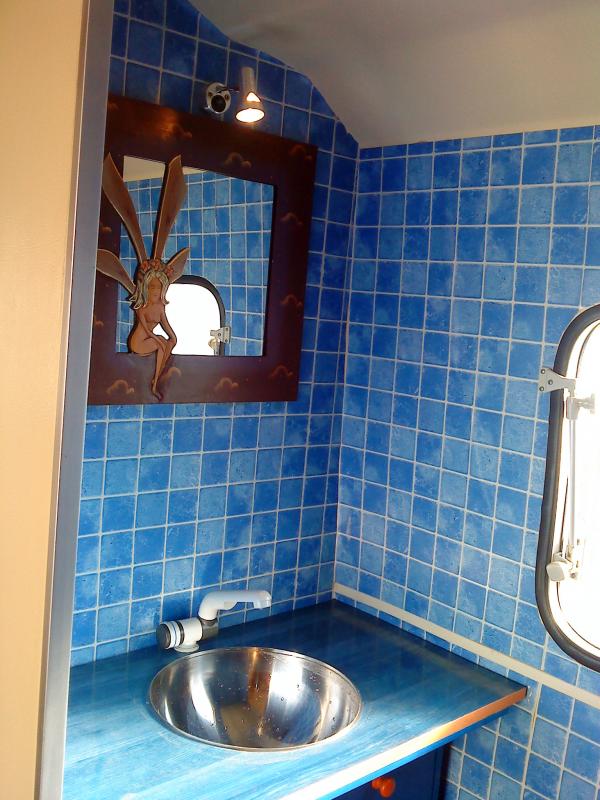

Asi es no tiene borde es lo unico malo, que tiene. Pero algo le hare cuando me ponga a ello. Ya te enseñare un brico de un compi!
Re: Cambio De Look,baño Fiesta 49cp
08-Marzo-2012, 14:38:30 »
Mira las fotos.

Pues yo habia pensado hacerlo igual que las imagenes!! Porque el del chino a parta de se muy blandengue el culo no es plano y se queda agua estancada.

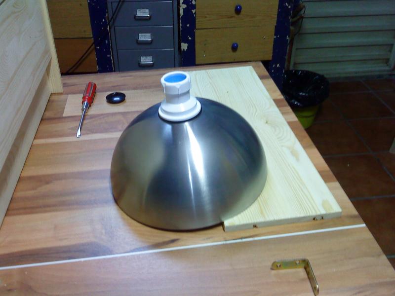

Ya que habéis sacado el tema del fregadero... ¿con que hacéis el "burejo" para la válvula?
08-Marzo-2012, 19:57:34 »
[quote user="Jose Luis" post="114229"]Ya que habéis sacado el tema del fregadero... ¿con que hacéis el "burejo" para la válvula?[/quote]
El de las foto que he puesto yo haciendo agujeros con el taladro y luego con lija de media caña para pulirlo.
Yo pues nose si comprare o pedire una corona para hacerlo!

ahora por lo del burejo,por estas tierras la gente de campo como yo,solemos decir, el juro,si como comenta el compañero se hacen con una con una corona[quote user="Jose Luis" post="114229"]Ya que habéis sacado el tema del fregadero... ¿con que hacéis el "burejo" para la válvula?[/quote]

Esas van de coña!!! Lastima no poder gastarme tanto dinero. Pero yo tambien decia un de estas. Con una asi he agujereado una viga de hierro, no era muy fina, pero con paciencia y aceite se puede hacer todo. Eso cuando curraba de electricista.
