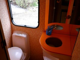

Buenas tardes a todos de nuevo,el otro dia vi en otro foro este cambio y me gusto y me puse mano a la obra,espero que les guste,esta a falta de algun retoque,pongo el antes y el despues.
salud a tod@s/os

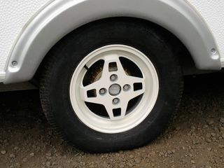

y unos zapatos nuevos

Te ha quedado maqueada total.
Re: Cambio De Look,baño Fiesta 49cp
07-Marzo-2012, 13:50:35 »
Un cambiazo total!!!! Enhorabuena!!!!
07-Marzo-2012, 13:53:33 »
jejejeee....parece otro baño diferente....
07-Marzo-2012, 14:13:20 »
Eyyy, ha quedado muy bien... una pregunta.. ¿donde esta el grifo del lavabo?.

Muy chulo, las llantas no seran de un 124?

creo que el colega las tenia montadas en un panda,pero me supongo que pueden serdel 127
[quote user="carloike" post="113974"]Muy chulo, las llantas no seran de un 124?[/quote]

jefe no se te pasa una,lo estoy esperando,es un monomando cromado y con alargadera,esta curioso,ya pondre las fotos como dios manda[quote user="Jose Luis" post="113964"]Eyyy, ha quedado muy bien... una pregunta.. ¿donde esta el grifo del lavabo?.
07-Marzo-2012, 15:15:37 »
Muy chuno, ahora a disfrutarlo.
07-Marzo-2012, 15:49:59 »
Te ha quedado de lujo ese baño.
Las llantas de un 127?
serán suficientes?

compañero,eso mismo comente yo en vultesa,y me comentaron que pensaban ke no habria problema,pero claro todo de boca,me entiendes,alguien me podria sacar de duda con esta llantas
[quote user="Lagarto Xixo" post="113984"]Te ha quedado de lujo ese baño.
serán suficientes?[/quote]

Palmero, ¿que caravana es?.... las llantas también tienen indice de carga y a diferencia de un 127, las caravanas solo tienen 2 ruedas, por lo que tienen que soportar el doble de peso que si se ponen en un coche... por eso, cuando se compran llantas para caravana, tienen que ser especiales para remolque, con indice de carga el doble de lo normal... pues eso... ¿Que caravana tienes y cuanto pesa cargada?... nada que ver con el MMA, lo que nos interesa es el peso real, no la MMA que es ficticia.

la caravana es una fiesta 49cp,lo de la mma son 1000kg,yo calculo sobre unos1300kg +o-
gracias[quote user="Jose Luis" post="113993"][quote user="palmero" post="113991"]compañero,eso mismo comente yo en vultesa,y me comentaron que pensaban ke no habria problema,pero claro todo de boca,me entiendes,alguien me podria sacar de duda con esta llantas
serán suficientes?[/quote][/quote]
Palmero, ¿que caravana es?.... las llantas también tienen indice de carga y a diferencia de un 127, las caravanas solo tienen 2 ruedas, por lo que tienen que soportar el doble de peso que si se ponen en un coche... por eso, cuando se compran llantas para caravana, tienen que ser especiales para remolque, con indice de carga el doble de lo normal... pues eso... ¿Que caravana tienes y cuanto pesa cargada?... nada que ver con el MMA, lo que nos interesa es el peso real, no la MMA que es ficticia.[/quote]

Mira este tío andaba buscando unos neumáticos para su 127, unos 165 65 13 con los índices de carga y velocidad 76 s, esto por supuesto es referido al neumático y no a la llanta, me imagino que deberán ir relativamente parejos, y un código 76 es para 400kg, total 800kg hasta tus 1300kg, se me antojan un muchos, yo no lo tendría nada claro el circular por ahí, no sería el primer caso que se "descoyunta" una llanta y de las de acero.
http://www.miseat127.es/portal/viewtopic.php?f=4&t=8602&p=85078
y el lavabo tampoco esta
me alegro, me gusta
