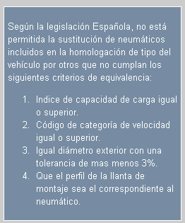

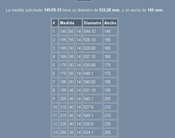

En 14" de llanta tienes las siguientes que son equivalentes a las tuyas 145/70 R13
[align=center] [/align]
Revisa el índice de velocidad y carga ya que deben ser igual o superior al de la homologada [/color]

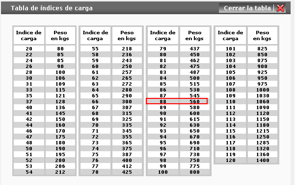

Si por carga te vale con índice 88 = 560 kg/rueda---> total = 1.120 kg en el eje...
Por tanto ya que sabes lo que pesa, divide entre dos dicho peso y busca un índice adecuado....
sin más datos es todo lo que puedo decirte....

Tambien en las equivalencias en llanta de 14 no he encontrado mas de 77 de indice de carga.
Asi que creo que como maximo puedes poner 165/65 r13 con indice de carga 77 (824 por eje) y pasarte a llanta de 14 no supone que puedas tener mas indice de carga, sino busca neumaticos equivalentes a los que tienes y mira la carga.
p.e
165/55 r14
175/55 r14
185/50 r14

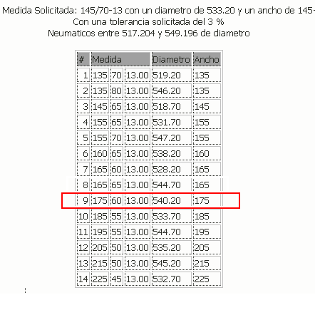

por cierto la 175/65 r13 NO ES EQUIVALENTE casi 4.6 % de difererencia
la 175/60 r13 SI LO ES
