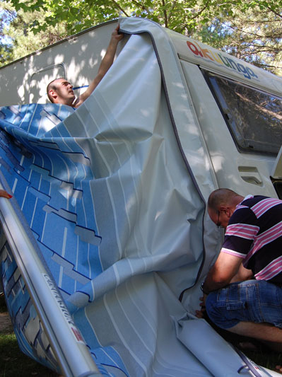

Como el toldo caravanstore comparte guía con el avance de invierno, en su instalación o desinstalación sucede esto, y eso contando con uno o dos colegas que amablemente te echen una mano:
(por cierto, gracias Titi y Maluga

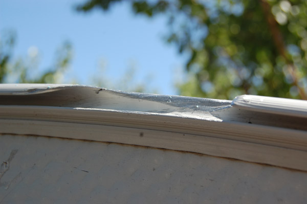

Después de darle muchas vueltas al asunto para evitarlo, me he decidido a hacerle una "avería" a la caravana, eso sí con el máximo cuidado: cortar parte de la guía para poder sacar o meter el toldo caravanstore tal cual, sin ni siquiera abrir la cremallera:

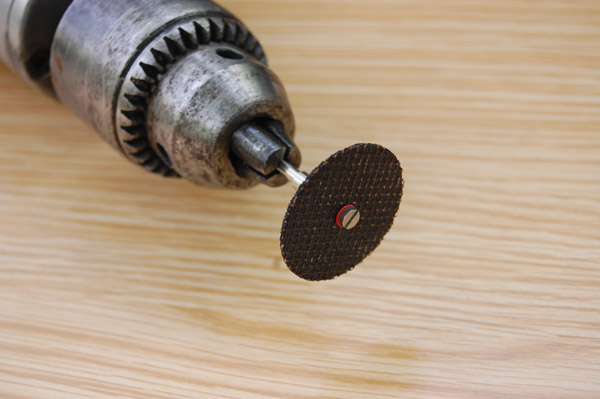

Con un pequeño disco de corte para metales, montado en un taladro o mejor en una herramienta tipo "Dremel":
Este es el resultado una vez bien pulido:
Y así se instala o desinstala el toldo, salvo un chupito de silicona para que corra mejor, basta la pequeña ayuda de otra persona para "encarrilar" la funda en la guía:
Una vez puesto, se le coloca el tope bien apretadito, para que no se mueva y a otra cosa ...:
Finalmente le puse un trocito de cinta americana en la "avería", para evitar la entrada de agua y también por pura estética, pero de esto no tengo foto

estupendo, buen brico juan

Buena idea, pero si me permites te comentare como lo he visto este verano en unas cv del norte.
Debajo de la guia principal han colocado otra guia mas corta, practicamente lo que pedia el ancho del toldo.

Y por qué no has ensanchado un poco el hueco en lugar de cortarlo, yo he puesto un 440 y no lo puedo meter desde el principio de la guía porque el propio rulo me lo impide, y con una pletina hicimos un poco de hueco en la guía y lo podemos meter recto.

No me parece mala idea,pero digo yo que el dia que quieras motar el avance en vez de el caravanstore por ese lado no se filtraria agua?Lo que comenta Chago si me parece una opcion a tener en cuenta.

Ya había pensado eso Chago, y tal vez fuera mejor, pero el problema es que el listón superior del lateral de nuestras caravanas, no debe tener más de cinco o seis centímetros de alto, y la guía habría que ponerla salvando los anclajes para el toldo y más abajo aún, para poder poner sin problema sus hierros... entonces pienso que hay poca seguridad de dar con madera donde atornillar bien esa segunda guía... no sé, no lo veo claro.

Se dobla solo la pala de abajo, y por arriba queda igual de estanco.

De todas formas con la cinta americana bien puesta no creo que haya problema... espero
