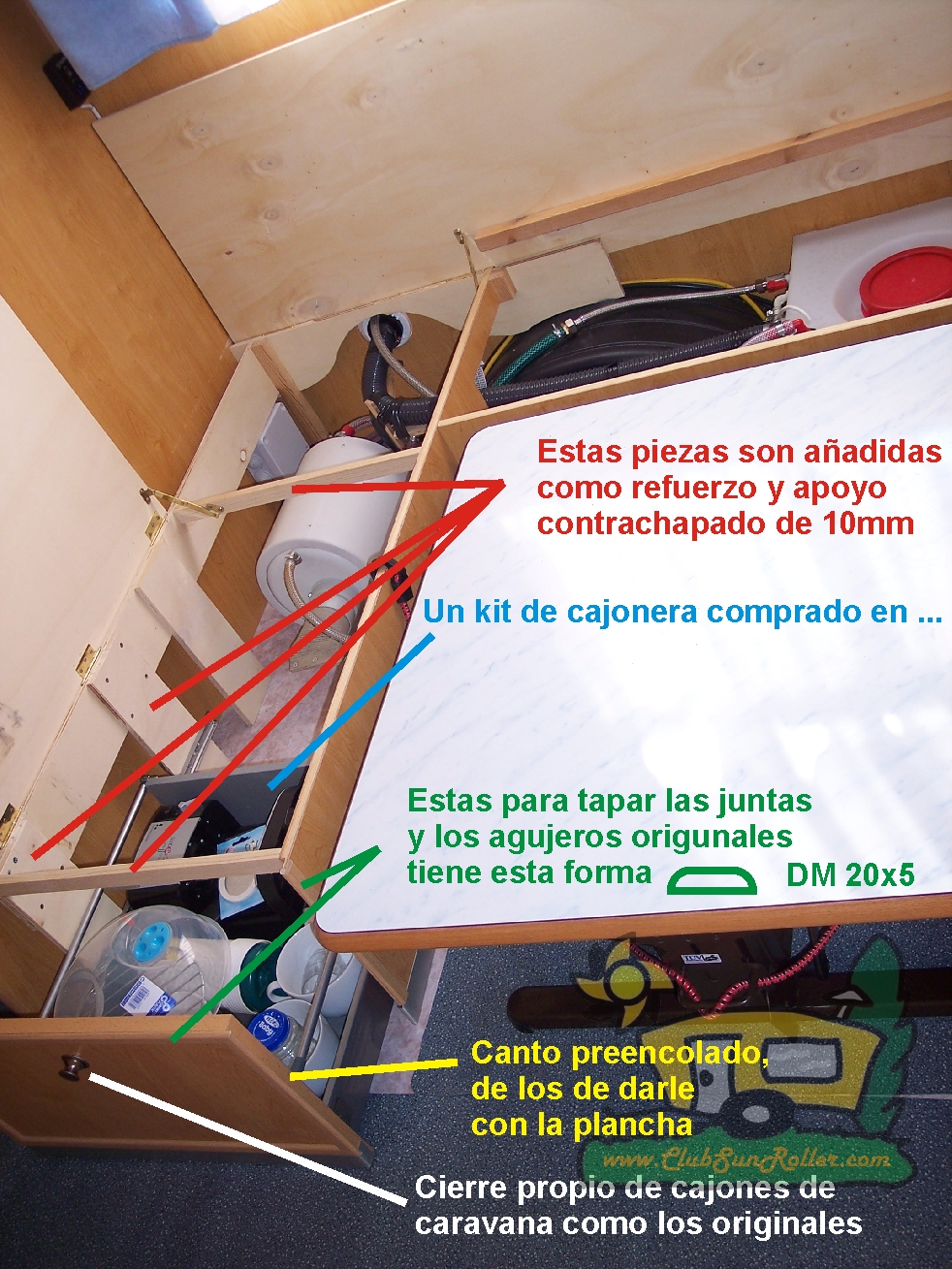

Menudo co....zo tener que levantarse, quitar los cojines, levantar la tapa, y coger la sal, ay que no estaba ahí que la tienes encima de la mesa ya..

Ostras tu,que buena idea ,que bien te ha quedado,como lo vea mi contraria mañana mismo me toca ir a la cv a hacer lo mismo.Gracias.

Muy bueno lagarto,es una idea que me estaba rondando....
As utilizado como frontal del cajon la misma madera que se corta para hacer la cajonera,no??.....
podrias poner algun comentario sobre materiales y como lo as echo,si no es mucho pedir......
salu2 !!

[quote user="miolla" post="90760"]Muy bueno lagarto,es una idea que me estaba rondando....
Sí, iba pegado y atornillado, con cuidado de no romper mucho, lo aproveché, le puse el canto preencolado y la moldurita y quedó decente. Empecé a hacerlo en el sitio, dentro de la caravana, pero acabé sacando toda la estructura y lo hice ya fuera, aproveché y le puse los compases para que sujeten las tapas cuando están abiertas y cambiarle las bisagras de plástico por unas de latón, y hacerle hueco al depósito de 80 litros que más tarde puse.
