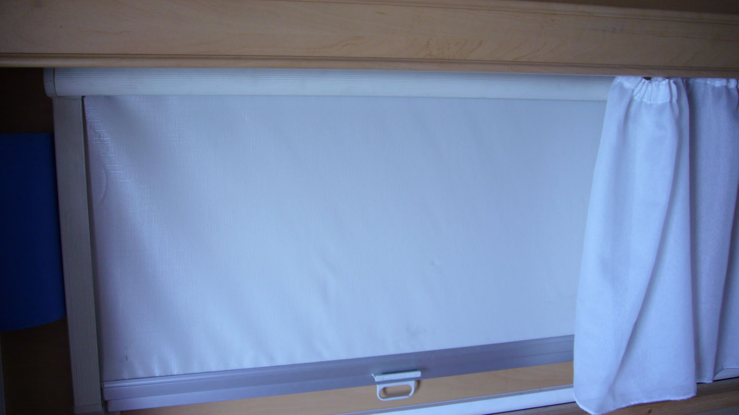

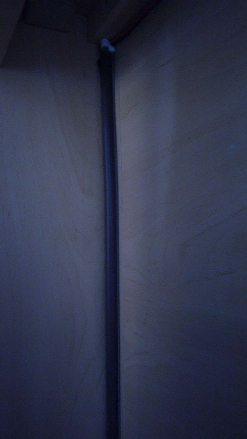

Yo la he colocado encima de la segunda ventana de la litera ya que me quedaba justo por donde esta el embellecedor de la cortinilla

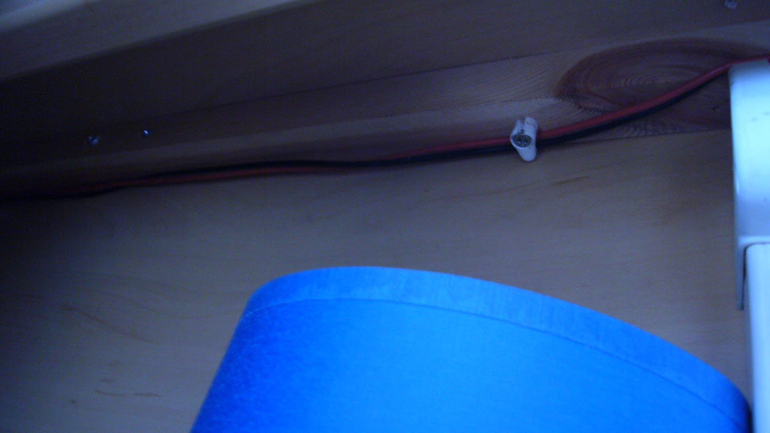

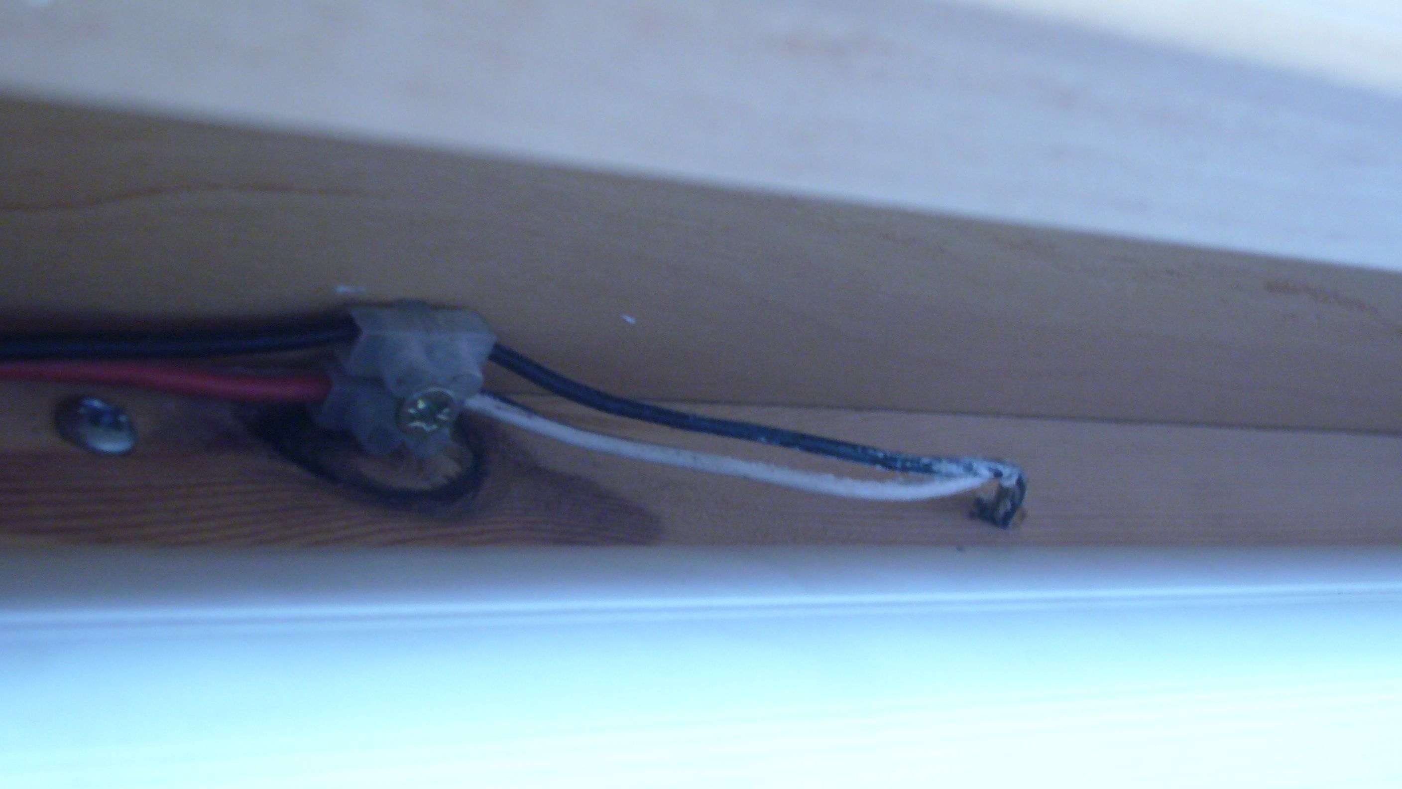

 aqui se ve el embellecedor y la ventana con la cortina , seguidamente te pongo unas fotos por donde yo pase el cable ya que lo clave con unas grapas por dentro del enbellecedor y luego lo baje por el lateral de la caravana a traves de una canaleta de color marron para que quedara mejor esteticamente.
Una cosa que tienes que tener en cuenta si montas led , estos tienen polaridad , es decir , que tienes que conectar el positivo al positivo (+) y el negativo al negativo (-) sino no te funcionara y segun que casos se pueden petar. Por lo demas es pan comido , amino que tu puedes.

Gracias por las fotos, luxure07.
¿La ventana de las fotos es la de arriba o la de abajo?
¿No tienes ninguna foto del exterior para ver como queda?

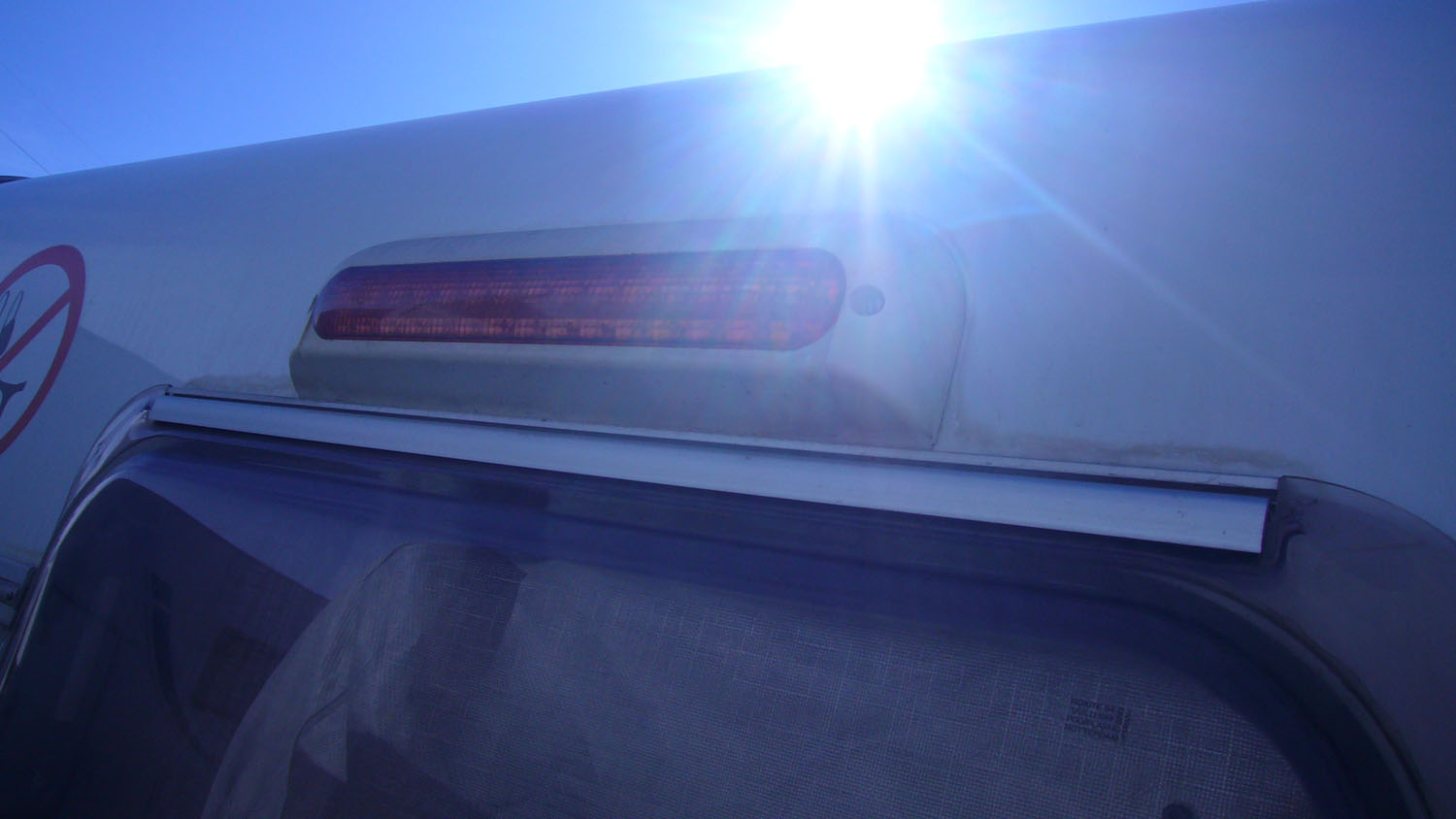

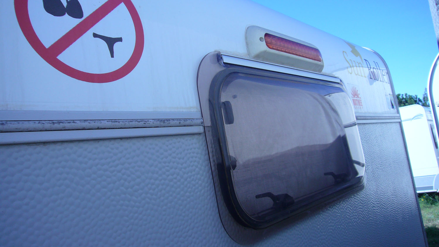

Lo que ves es la ventana de arriba , y queda asi por el exterior.
Aqui las tienes , no he podido hacerle una foto de frente porque tenia la caravana del compañero aparcada de tras , las he tenido que hacer de lado.

[quote user="luxure07" post="49863"]Lo que ves es la ventana de arriba , y queda asi por el exterior.
Aqui las tienes , no he podido hacerle una foto de frente porque tenia la caravana del compañero aparcada de tras , las he tenido que hacer de lado.[/quote]
Muchas gracias por las fotos.
Ya me hago una idea. Lo estudiaré en la mia cuando tenga un rato.
