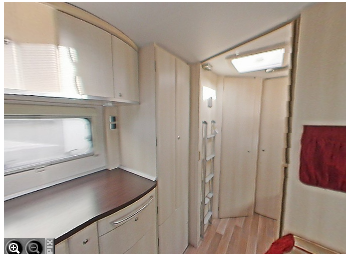

Chusno el brico es de José Luis que es el master del bricolage caravanero. Intenté contestarte a tu privado por privado pero no lo tienes activado, respecto a las escaleras movibles, las tango a partir del 2008 las traen así, por tanto si puedes visita una exposicion de SunRoller y las ves y si no puedes, mira en la web www.micaravana.com que es un distribuidor de Madrid y tiene vistas interiores de varios modelos.
