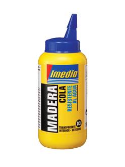

Veo que casi todos tenemos problemas de humedades en estas caravanas. Una pregunta de novato, ¿cómo se une el contrachapado nuevo con el viejo?. Con cola, patex etc.?

Como ya comente antes, para pegar los tableros con cola de calidad....
No se que carajo le pasa al programa del foro, pero no me deja poner 2 imagenes, ademas se borra la mitad del texto que he puesto.... ¿a ver si ahora se ve?

... o con masilla de poliuretano de calidad, algo que no sea rígido...
Lo siento, pero he tenido que dividir la respuesta y borrar el quote, si no no salia todo el texto, ni las imágenes   :?:
