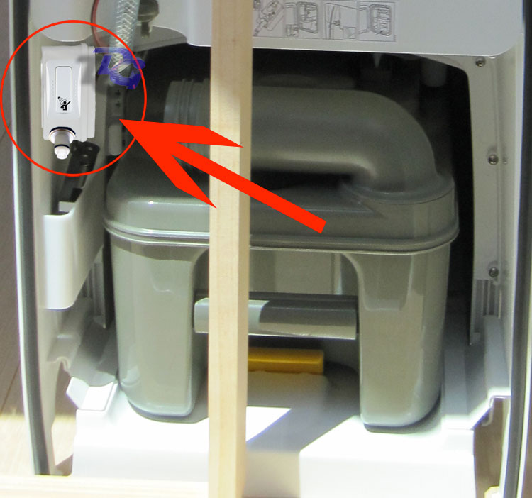

El ABS (plástico blanco) sobre el que esta el wc, hace las veces de regleta conductora de los tubos de agua y de la luz y de casi embellecedor... tendrías que sacar el cassette del wc, y quitar los tornillos que tiene en el fondo, localizar la tubería de agua fría, y los cables eléctricos del grifo de la ducha...
Una vez localizados, cortar el tubo de agua fría e intercalar una T con abrazaderas y sacar una tubería hacia la puerta del cassette del wc, el cable eléctrico (el mio es una manguera amarilla), cortamos y empalmamos un trozo de manguera de igual sección en paralelo con una regleta o soldando, encintamos bien, y lo llevamos hacia la puerta del cassette... ahora necesitamos una válvula rápida de agua con retención y un pulsador empotrable... conectamos los dos cables al pulsador y la manguera a la válvula rápida, lo ideal es empotrar la válvula y el pulsador en una parte del cajón de wc donde no moleste... mi consejo, montar el pulsador y la válvula en una caja de conexiones eléctrica estanca sin conos y pegarla con pegamento de 2 componentes en el lateral del wc en un sitio que no moleste para sacar el cassette.
Quedaría mas o menos así
Ahora queda comprar la manguera con la pistola y listo... al conectar la manguera, la válvula se abre, das al pulsador y aprietas el gatillo de la pistola y te puedes duchar...
Recuerda poner abrazaderas a todas las conexiones de la tubería, no queremos disgustos con el agua...

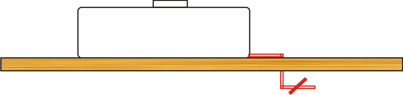

Una duda Lagarto xixo , ¿Como haces para tener el grifo de desagüe abierto?
Creo que el anterior dueño de mi caravana se quedó con la manivela del interior del depósito en la mano.
Ayuddaaaaa
Re: Ayuuuuda .....
12-Julio-2011, 09:15:04 »
Fotos tendría que hacerlas el finde, pero es muy sencillo, yo no tengo el desagüe por el suelo del depósito, lo tengo por un lado, hice un agujero en la caravana para sacarlo por bajo, al lado del chasis y allí puedes poner un grifo.
Algo así
