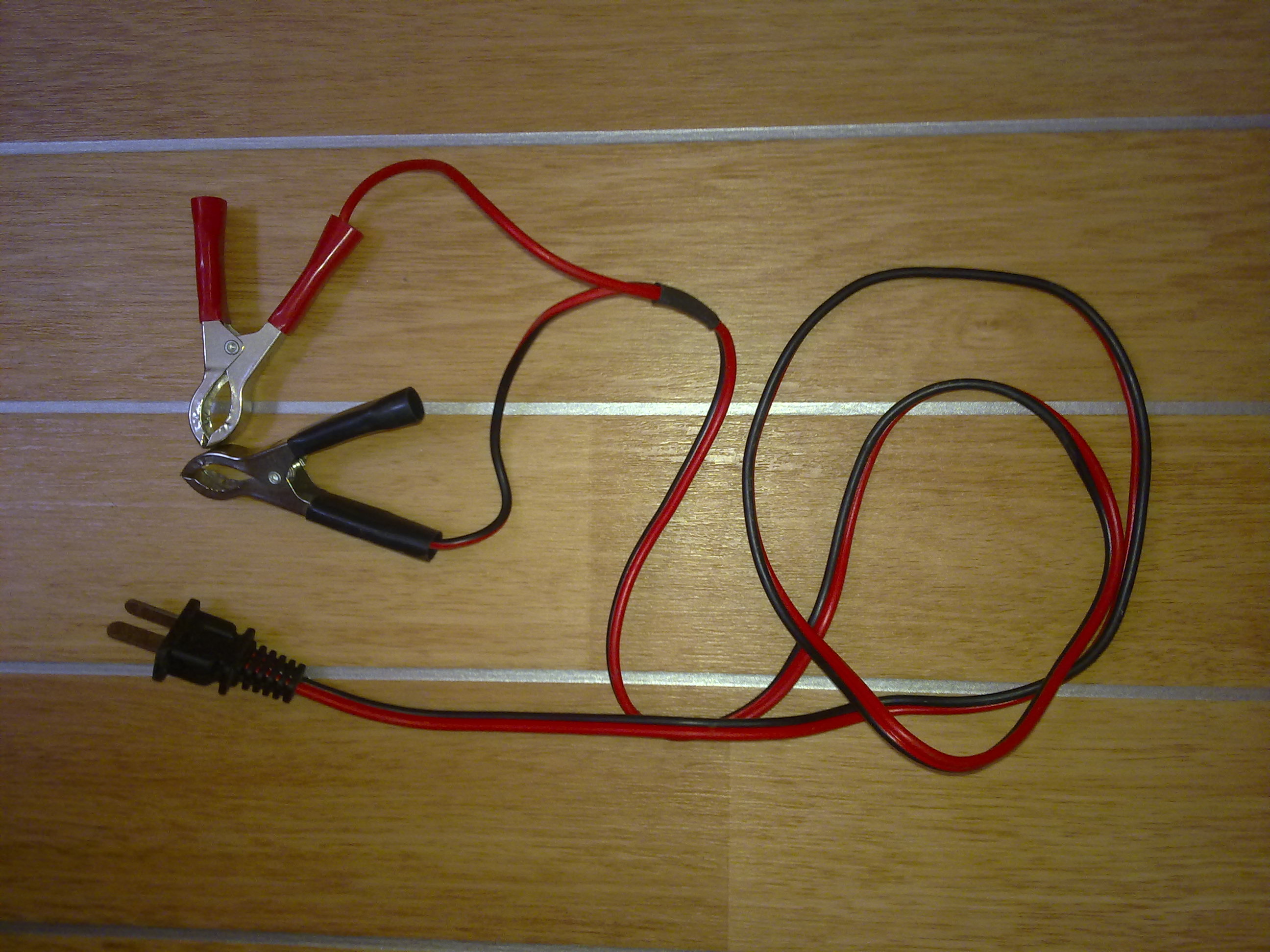

El motivo por el cual escribo es para aclarme sobre la duda q tengo, quiero conectar una bateria a la caravana solo para poder alimentar la nevera para q funcione a gas, es por ello de hacerla funcionar la noche antes de partir de viaje para que este fresquita, es una nevera dometic y necesita una pequeña alimentación.
mi duda es si solo tengo q conectar los cables q muestro en la foto a las clavijas que tb muestro, rojo a bateria y negro a negativo??????
así de facil, de no ser así pido q algún alma caritativa me ayude.
gracias.

Gracias dxxxxo por tu pronta respuesta, ¿te refieres conectar directamenta la bateria al pin 9 y al 13? así de faci? así tendría 12v en todos los accesorios como si estubiese conectado a la bateria del coche? como luz? bomba de agua? como conecto y diferencio el pin 9 y 13?
muchas preguntas n??? je je
muchas gracias.

Lo mas facil....
Compra una base de 13 pines
La pones en la lanza
A la base le conectas la batería con cables de 4mm, el negro negativo en el nº11 y 13 y el rojo positivo en el 9 y 10...
cuando desconectes el coche de la caravana, conectas la piña de esta a la nueva base que has puesto en la lanza y tendrás todo, luz interior y alimentación de 12v para que el frigo funcione a gas
