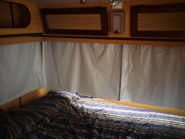

Lo dije ayer, hoy pongo una foto de los foscurits, sonmuyyyyy sencillos, cortinas con la tela esa que parece del espacio, los que traia estaban para el arrastre, cuando ponga las cortinas, sobre todo la de la ventana frontal, el focurit se quedará pegadito a la ventana como tiene que ser

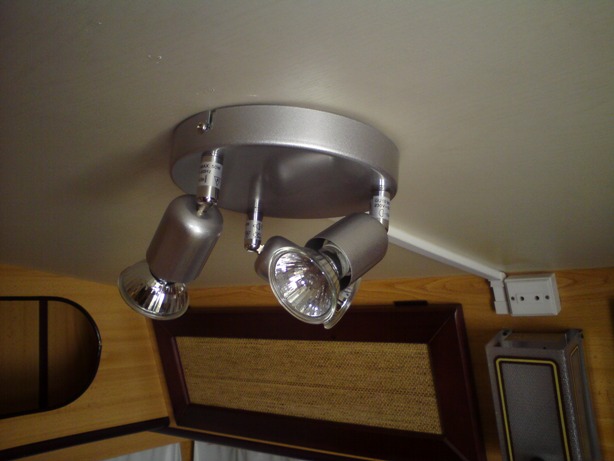

Bueno ya se ve luz al final del tunel (con las primeras fotos sobre todo), estos dias he estado terminando cosillas:

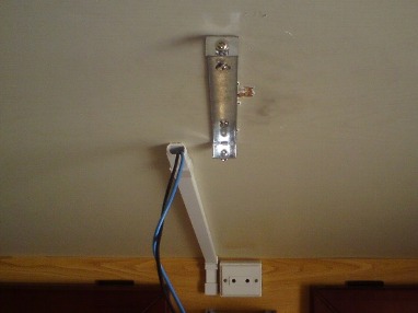

He cambiado la vieja y rota lampara del salon/ahora solo cama por una nueva, la he comprado el Leroy Merlin, creo que unos 12 euros con bombillas, es de tres en lugar de 2.
la antigua:
el soporte: Ademas de fijarlo con los tornillos, por si las moscas lo he reforzado con cinta no mas clavos que pega por las dos caras:
La nueva:

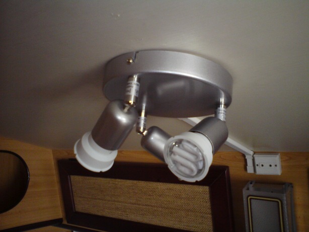

Como no me gustan los focos halogenos por que dan mucho calor, los he combiado por estos otros: solo 7w cada uno.

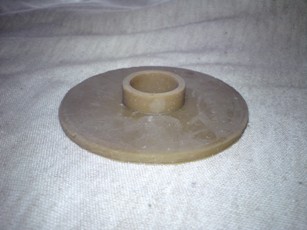

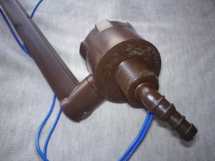

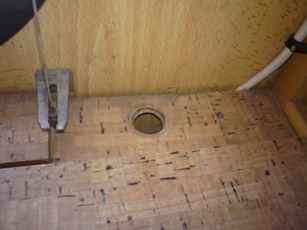

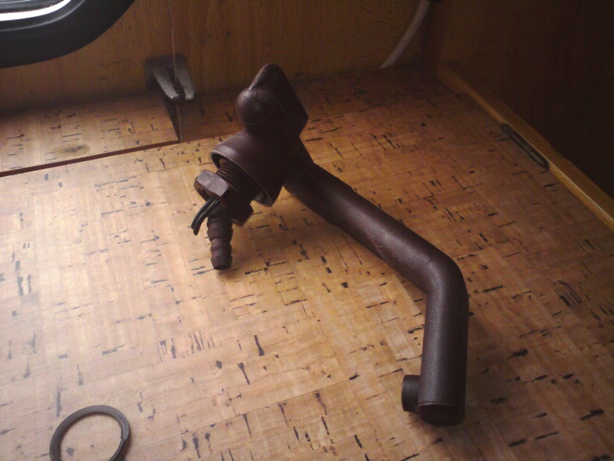

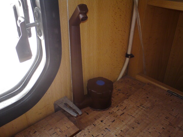

El grifo de la cocina se salia cerca del mando giratorio, como no encontré uno igual, me hice con el mas asequible que he encontrado y lo he puesto.
La única dificultad ha sido apretar la tuerca, casi no me llegaba la mano.
Este era el antiguo (el del baño es igualito)
como este tenia una pequeña junta de goma, y el nuevo no (aunque no se realmente su uso por que de salirse al agua se marcha igualmente hacia abajo por cualquier otro sitio) compré una goma de cisterna (la del mecanismo de evacuacion) le quité el borde del hueco interior y recorté el perimetro para que fuera mas o menos como la base del grifo. Queda mal por que se nota un poco que está cortado algo regular, pero ya lo arreglaré un dia con paciencia. Eso si por ese sitio no se cuela el agua.
Aqui puesto en su sitio.
