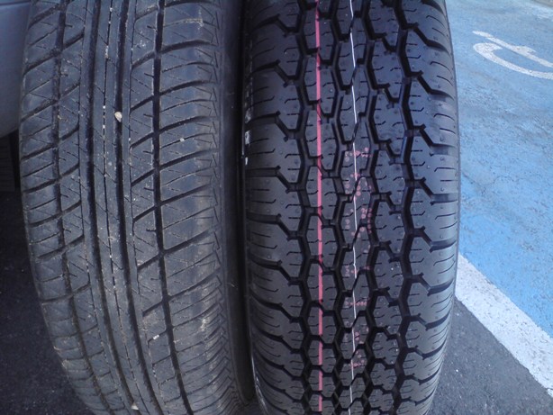

Nada mas llegar coloque las ruedas, no tengo foto del resultado, pero os comento que son redondas como las de antes
, pero fabricadas hace dos meses y no hace 7 u 8 años. Realmente de apariencia no estaban mal las antiguas, pero la seguridad no creo que esté de mas y por supuesto con mas indice d carga.
La derecha es la nueva.

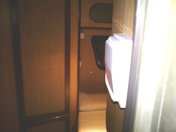

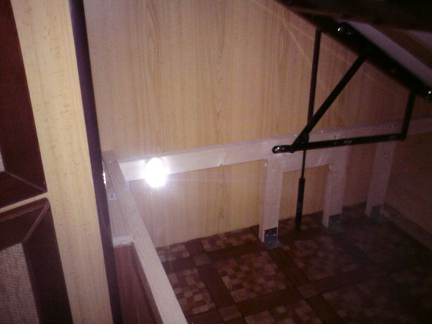

Compré en el IKEA una lampara portatil de tres led y se la he puesto en el arcon de la cama, tiene un interuptor de "presion inverso" (lo he bautizado asi) cuando está presionado no luce y cuando no lo está se enciende, como las neveras. Cuando la cama está bajada no hay luz y si abro se enciende. Puede que compre alguno mas.

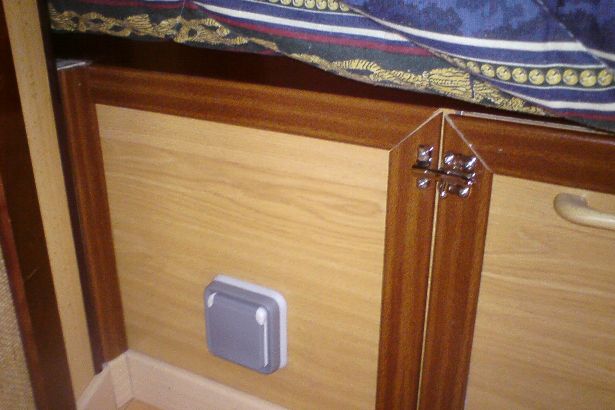

Ya que estaba en el arcon, coloqué el nuevo enchufe con tapa en el lateral del arcon, es nuevo por que el que tenia antes en ese sitio estaba algo perjudicado, el cable es el mismo que habia, tan solo he tenido que reforzar un poco donde lo he puesto por que esa madera es solo una tapa de fondo de armario, con no mas clavos le pegue un trozo de tarima de 15*15 por detras y le puse una caja de mecanismo de las que se usan para el pladur.

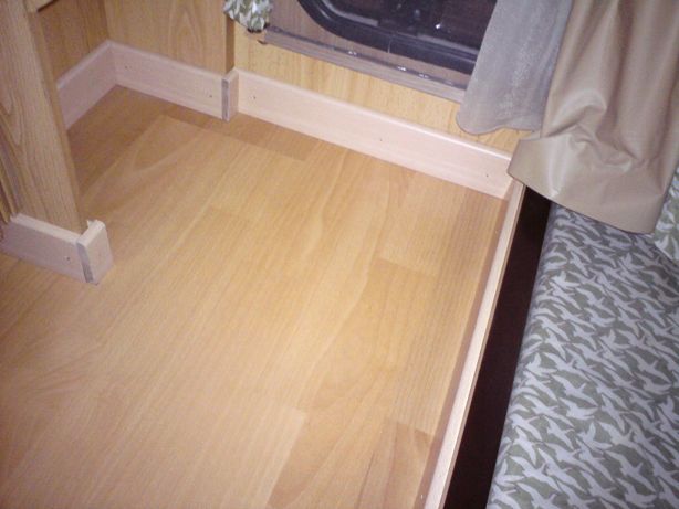

Por fin pude terminar la tarima, coloqué lo que faltaba, y puse el resto del rodapié. Aqui os muestro lo ctrre que ha quedado el remate de esta zona, como no tenia ingleteadora, no lo pude dejar mejor, para tres trozos se me hacia demasiado comparme algo mas, pero como no está en lugar visible (en un rincon cerca de las literas) no me importa mucho.

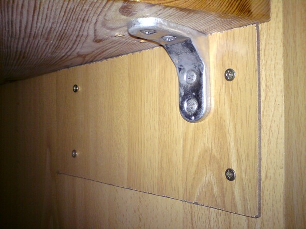

urar el lavabo, que se meneaba demasiado, y seguro que mi hija lo terminaba de arreglar. Los tornillos que unian la escuadra con la pared, no hacian fuerza y el agujero era mas grande que el tornillo en si mismo.
Quité la escuadra, coloque en la pared un rectangulo de restros de la tapa del arcon, le puse no mas clavos y unos tornillos y sobre eso, que ya de por si solo sujetaba el triangulo de pino del labavo, le atornillé de nuevo la escuadra.
En la foto se ve donde tenia entes la escuadra (en la pared no, que lo tapa el rectangulo).

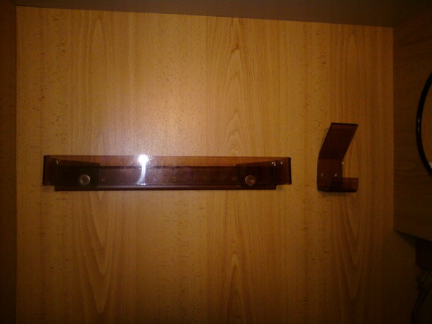

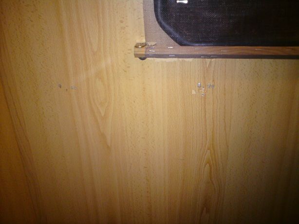

Al toallero le pasaba lo que al labavo, tantos tronillos le habian puesto que la pared parece un gruyere, decidi cambiarlo de sitio (para que no esté cerca de manos pequeñas y para que no moleste al colocar el Porta potti)
Al igual que antes le he colocado un refuerzo con tornillos y no mas clavos y sobre eso he atornillado hasta la pared el toallero, ahora si que aguanta.
En este caso he usado un trozo de liston del que me ha sobrado de decorar el frente del arcon.
Asi ha quedado el lugar donde estaba antes, le pondré un trozo de liston o rodapié pegado a lo largo de esa pared y arreglado.

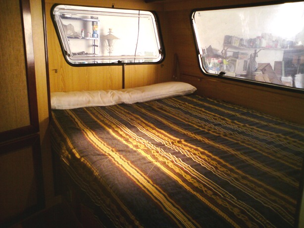

Tambien de IKEA el colchon, concretamente el modelo FLORVAG, de 135*190 de 10 cm de alto que ha costado 75 euros, sobre ete he puesto uno de 6 cm de viscolastica.
Puedo asegurar que es muy comodo. le he puesto una colcha vieja para protegerlos hasta que le ponga una funda o algo.

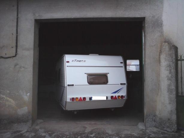

Y para terminar (de momento)
Aqui por un camino hacia la bascula y parar para fotografiar el otro lado
A casita que se hace tarde, suerte la mia que puedo meterla de frente, y casi dejarla preparada para traermela el dia uno de junio.
Por cierto, peso en lanza 55 kg, el maximo que pone en el enganche, esto me ha costado un poco.

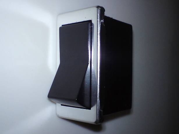

Nuevo brico, pero esta vez no es en la caravana pero si está relacionado.

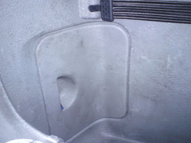

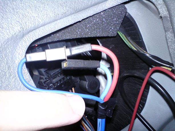

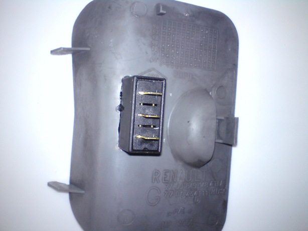

Tengo piña de 7 pines en los dos elementos, para pasar la ITV tiene que dar la piña del coche antiniebla, y para el resto del tiempo tiene que dar energia (frigo por ejemplo)

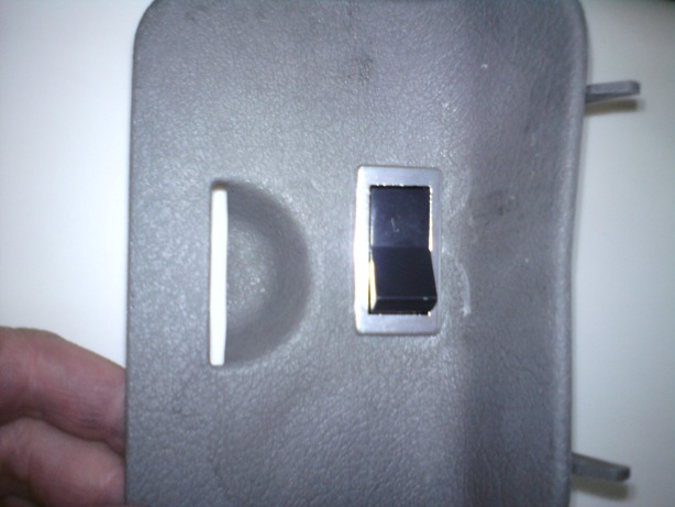

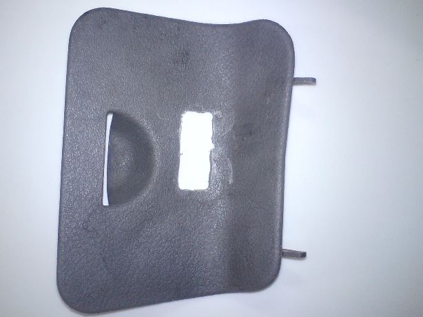

Donde me pusieronel enganche me prepararon unos fastones detras de una tapa para que cuando tenga que pasar la ITV ponga los cables correctamente, pues bien ya no ytengo que abrir esa tapa, solo pulsar un boton 8en el maletero eso si)
Ha sido sencillo, me he llevado a casa la tapa le he hecho un aguejero con la dremel (mas o menos rectangular) y le he puesto el interruptor, solo falta cambiar uno de los fastones que es macho por hembra y colocarlo en su sitio.
La verdad es que utilisimo no es... pero facil es un buen rato

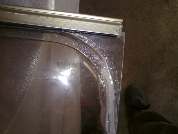

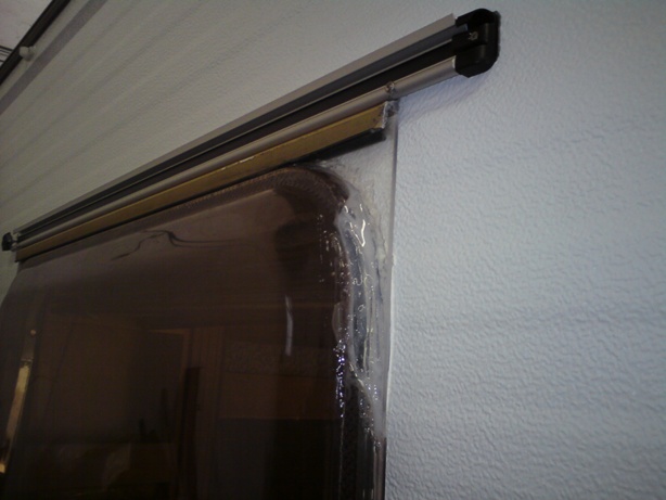

Este brico casi solo es un corta y pega, he reparado la ventana de la cocina, le faltaba un trozo y con pegamento especial de dos componentes (que ha resultado ser la caña) y un trozo de metacrilato que amablemente me ha dado mi compañero y caravanero Vicente, se ha podido hacer.
le he puesto otro trozo.
Asi estaba al principio:
Asi ha quedado, ademas del trozo grande, le he puesto otros trozos para hacer la forma, por que por supuesto el cristal no era plano.
Aqui ya puesta en su sitio de nuevo:ç
Realmente ha quedado bien como para que no entre el agua, pero la apariencia visual es pesima, pero una ventana nueva se me iria del presupuesto.
