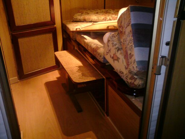

Mas cosas.
Si recordais, tenia pendiente terminar el cerrameinto de debajo de la cama.
Pues ya está terminado, y no solo eso, ademas he colocado tarima flotante (no tenia pensado hacerlo, pero uno se lia y se lia) el color es claro, haya, asi le doy luminosidad.
Como he dicho he terminado el cerramiento del arcon de la cama, he puesto un liston en color oscuro en el perimetro, imitando la propia terminacion de la caravana (ver en la foto las puestas del armario)
Si mirais, podreis ver que he colocado dos tiradores y dos cerrojos ( mas tarde colocaré los otros dos.
La razón para haber hecho practicable esto es por dos cuestiones, poder acceder sin levantar la cama y..... poder meter la mesa original sin demasiados esfuerzos.
Vista desde la puerta de entrada
vista desde las literas.

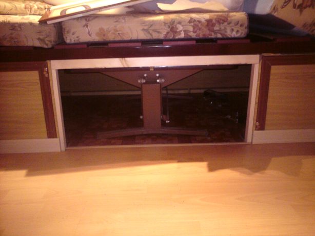

Metiendo la mesa bajo la cama
Aqui está la mesa bajo la cama, pasa justita, pero eso ya estaba calculado, Podreis ver que debajo de la cama no he puesto tarima, ni falta que hace. Lo que si haré será poner algo para que la mesa no se desplace a su antojo bajo el arcon, tengo varias ideas en mente.
Por cierto, tanto ajustar las cosas y al final me quedé corto con la tarima, me ha faltado un trozo de suelo (delante de las literas) de unos 8 cm de ancho por 120 cm de largo sin poner por que pensé que con un paquete tendria suficiente. Me toca comprar un paquete entero por una miserable pieza.
