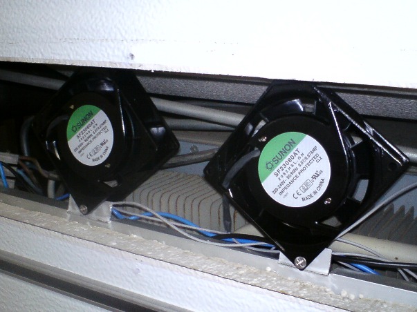

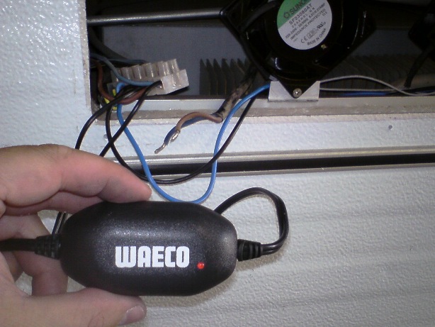

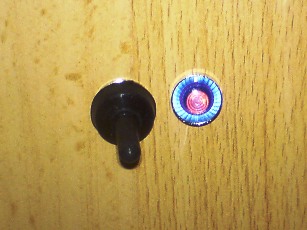

Hola a todos de nuevo.
El viernes antes de regresar del fin de semana (mi fin de semana ha sido Juves y viernes
) he hecho alguna cosilla. Como siempre son cosas que he ido leyendo y viendo por aqui o en su defecto que me habeis aconsejado.
He instalado hos ventiladores al frigo. En efecto no tiene ningun misterio. Los he puesto a 220. Sin termostato, con un interruptor y una pequeña luz (a 220 tambien)
Lo que me dio un pequeño problemilla fue como sujetar cotrectamente los dos ventiladores, al final usé un angular de aluminio por abajo, haciendo unos cortes y atornillando. Por la parte superior una madera atornillada a los ventiladores y encajada entre la pared y un aluminio que trae como deflector, y un poco de sika.
Algo de ruido hacen, no mucho pero por la noche con apagarlos asunto resuelto.
EL piloto es de color azul, pero sorpresa, cuando está encendido se ilumina en naranja.
APAGADO.................................................................ENCENDIDO
Ya que estoy por la zona, y viendo lo que me pasó (que por dejar la caravana enchufada al coche con el frigo conectado me quedé sin bateria) y siguiendo las recomendaciones de Jose Luis.
Antes de irme de vacaciones compre esto:
Le he cortado los extremos (traia conectores hembra y macho para conexion de 12v de coche), y se lo he colocado al frigo. Se supone que asi no me pasará de nuevo. El precio casi 20 euros. Una bateria nueva unos 100.

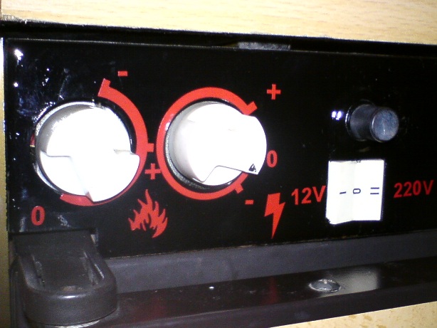

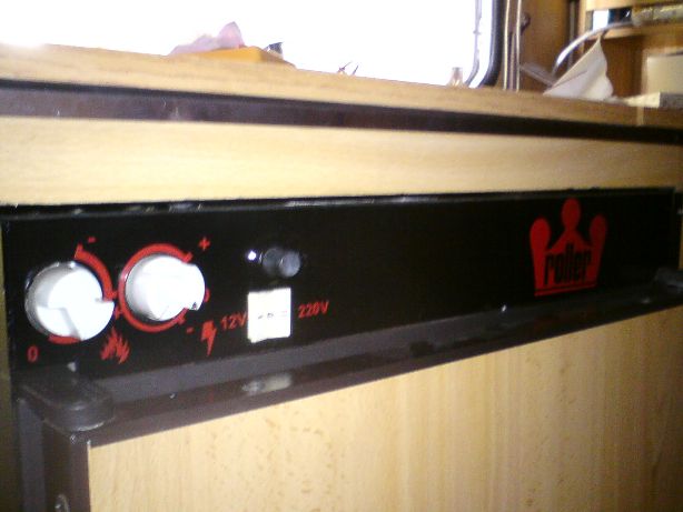

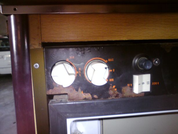

No se si recordareis como habia dejado el frontal del frigo, estaba así:
lo lijé
lo pinté de negro y ahora le he puesto (gracias a mi compañero de trabajo Jesus que le di unos dibujos hechos en Paint y unas medidas y que queda pendiente pagar con alguna cena) unos vinilos. No ha quedado como queria pero es suficiente. Al poner la llamita se rompió, pero como me ha dado varios de cada.... no problem.
mas cerca:

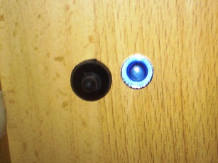

Y por último.
Nada mas que una multi toma exterior de 220/12v antena y satelite (queda pendiente colocarle la parabólica motorizada
Pues eso, "bujero" al canto, retoque con caladora.
Un poco de sikaflex (o mucho) unos tornillos de acero inox, un cable de antena por aqui conectado al amplificador ya existente, unos cables para conectarlos a 12 (no los he concetado de momento por que no se si hacerlo al los 12 del coche o a los 12 del transformador o a los dos sitios) una manguera de tres hilos de 1.5 y listo.
ya tengo mi multitoma para la tele por ejemplo sin tener los cables por el medio.
