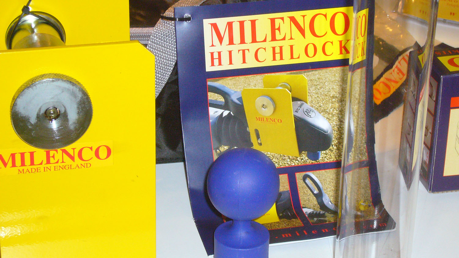

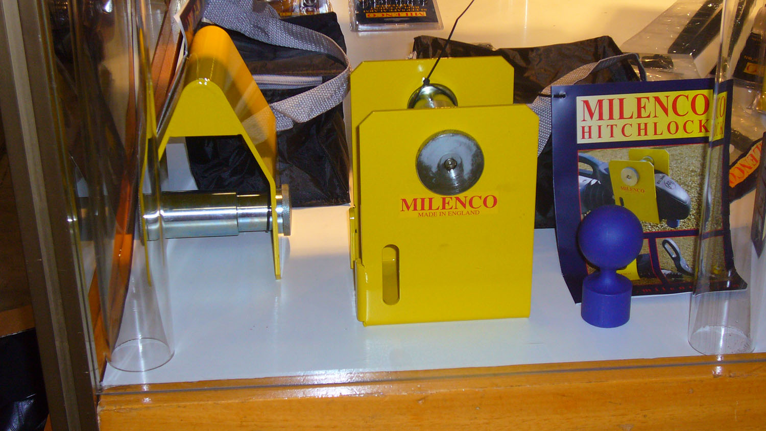

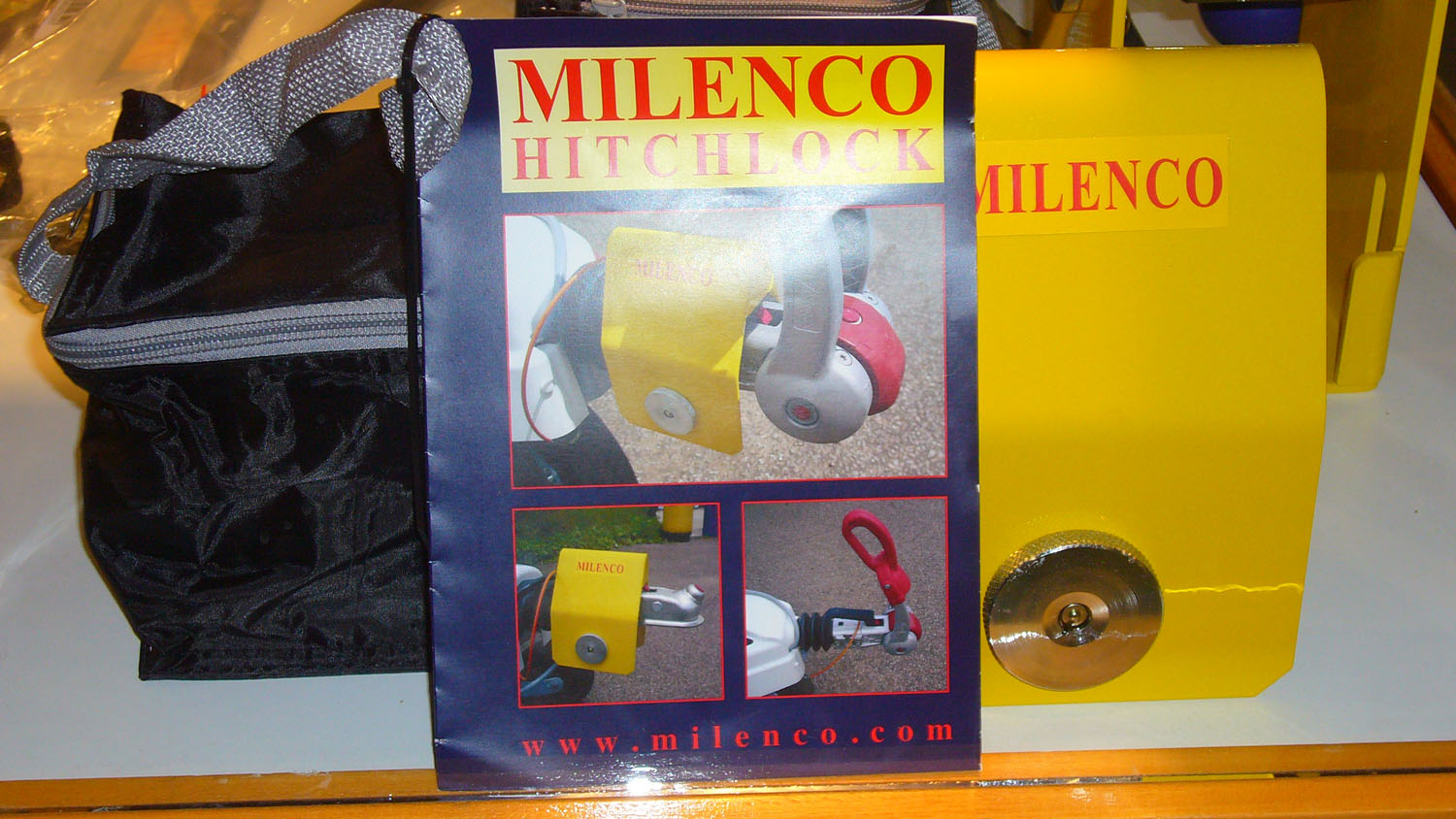

Hola compañeros , ayer estube en el salon de ocasion de caravanas y vi estos antirrobos para el estabilizador.
Los comercializa
http://www.casmatsport.com/
Saludos a todos.

Y esta es la paguina del fabricante :
http://www.milenco.com/
