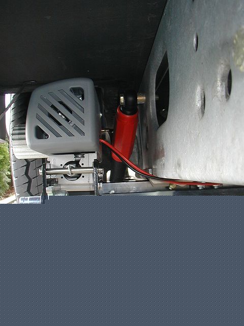

mi cv es la sunroller fenix y no tiene amortiguadores se le podrian colocar esos de los que hablais y si seles pueden poner acia tras ya que delante van las movedoras los motores de las maniobras un saludo archiar

[quote user="archiar" post="71422"]hola atodos
mi cv es la sunroller fenix y no tiene amortiguadores se le podrian colocar esos de los que hablais y si seles pueden poner acia tras ya que delante van las movedoras los motores de las maniobras un saludo archiar[/quote]
Hola archiar, si tienes los taladros en el bastidor y las pletinas en el eje, los puedes poner igual... este el movedor o no...

En mi caravana el anterior dueño se los puso y tiene los azules.... ¿Demasiado cortos para mi caravana? ¿Debería tener los rojos?

[quote user="hidrorreumatico" post="71802"]En mi caravana el anterior dueño se los puso y tiene los azules.... ¿Demasiado cortos para mi caravana? ¿Debería tener los rojos?[/quote]
¿cuanto pesa en orden de marcha tu 490, con todos los trastos y cosas que llevas cuando te vas de vacaciones?... la respuesta a esta pregunta, es la respuesta a tu pregunta...
