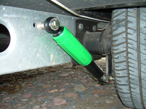

AHora bien, he buscado este post pues me tengo la misma duda que otro compañero anteriormente. Mi caravana es una JAzz 49CP y tiene unas pletinas de fabrica que sales del eje de la rueda, con su correspondiente agujero, creo que para el amortiguador. Siendo así, ¿necesitaría también las pletinas metálicas o valdría con ponerlas en la que lleva?
Los amortiguadores los compre en Solarbein y venían sin ellas.

He encontrado una foto de Akuunga que responde a mi duda aunque si queréis aportar algo más seréis bienvenidos.
Como véis, el amortiguador está anclado a la patilla metalica que sale del eje de la caravana y al agujero del medio del chasis.

bueno chicos el sabado monte los amortiguadores que compre para la caravana
y tengo una duda
los monte segun la foto de arriba
y la caravana suena como si crujiera un ruido metalico
mi chasis tiene solo dos agujeros y lo puse en el mas cercano al ojo del amortiguador
¿alomejor lo tenia que poner el el siguiente?
los amortiguadores son los negros
el caso que creo que en recto no hacen ruido y se nota un monton que ya no bota la cv al pillar un bache pero el ruido me mosquea

Leyendo posts , me ha quedado claro que nunca se debe nivelar la cv a través de las patas ya que te las puedes cargar , hice un pelín el bruto y por suerte no me las he cargado.
Renivelandola correctamente (apoyando mas el peso en las ruedas) me he dado cuenta que el eje no trae los apendices necesarios para instalarle los amortiguadores (si los agujeros, 3 a cada lado del chasis) , estoy interesado en ponerlos . ¿Donde puedo conseguir esas sujecciones? ¿Unos amortiguadores azules serian suficientes?

Cryogen.. ves a C.Caravaning y pídele las pletinas...
En cuanto al color de los amortiguadores.. mi consejo es que antes de comprarlos peses la caravana con todo lo que sueles llevar... y con el peso en la mano escoger los que mejor te vallan...

yo los crujidos los sigo notando cuando maniobro con ella o salgo de parado pero circulando no se olle nada y si es verdad que antes notabas el balanceo de la cv y sobre todo al pasar por baches y ahora no se nota nada
los crujidos alomejor es que los amortiguadores son demasiado duros para el peso que llevo,
tambien pienso que los crujidos sean falta de engrase del la lanza y yo se lo achaco a los amortiguadores

okal el crujido que ellos es como de un barco naviero , eso es del estabilizador , tendrás que pasarle a los ferodos un poco de lija muy fina y limpiar bien la bola .[/quote]
si eso es son crujidos como de un barco,
la bola esta limpia asi que tendre que pasar una lijita a los ferodos
¿hay algun brico que explique como hacerlo?
