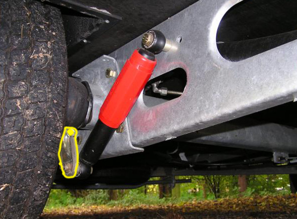

en la foto aparece en la parte inferior del amortiguador hay una patilla color dorada,la cosa es que mi caravana no trae esa patilla de serie como en muchas otras pero la puedo poner opcional.la pregunta es ¿es facil de poner?¿da buen resultado o se acaba soltando al primer bote?

[quote user="PANDA" post="48233"]en la foto aparece en la parte inferior del amortiguador hay una patilla color dorada,la cosa es que mi caravana no trae esa patilla de serie como en muchas otras pero la puedo poner opcional.la pregunta es ¿es facil de poner?¿da buen resultado o se acaba soltando al primer bote?
Hola Panda, lo que comentas es el suplemento para los tambores de alko, son 2 pletinas que hay que meter separadas por el agujero del tambor, una vez unidas con la fuerza del tornillo es imposible que se salga... ahhhh son de acero...

Hola Panda, ¿te refieres a esto?:

por cierto ¿alguien sabe si esos valen 51 euros la pareja? yo entiendo que si, y creo que eso si me valdrian para mi jazz, yo creo que hay algo de confusíon con esto de los colores y estos que no son de colores simplemente negros. A ver que dice la gente
Por cierto Panda, parece que estos traen los casquillos que te hacen falta para el tambor? al menos en la foto lo parece pero podrias llamar para informarte, saludos.

aclarado, asi que la patilla es doble y al apretar el tornillo se fijan,ya decia yo,por que sino haber como leñes metias la patilla.el precio de imara es muy bueno aqui me cobran 40€ por cada amortiguador y 5€ por cada patilla.
