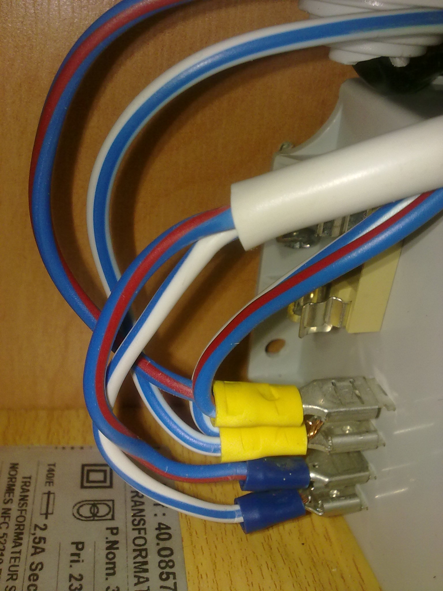

este es el alimentador que se ha quemado

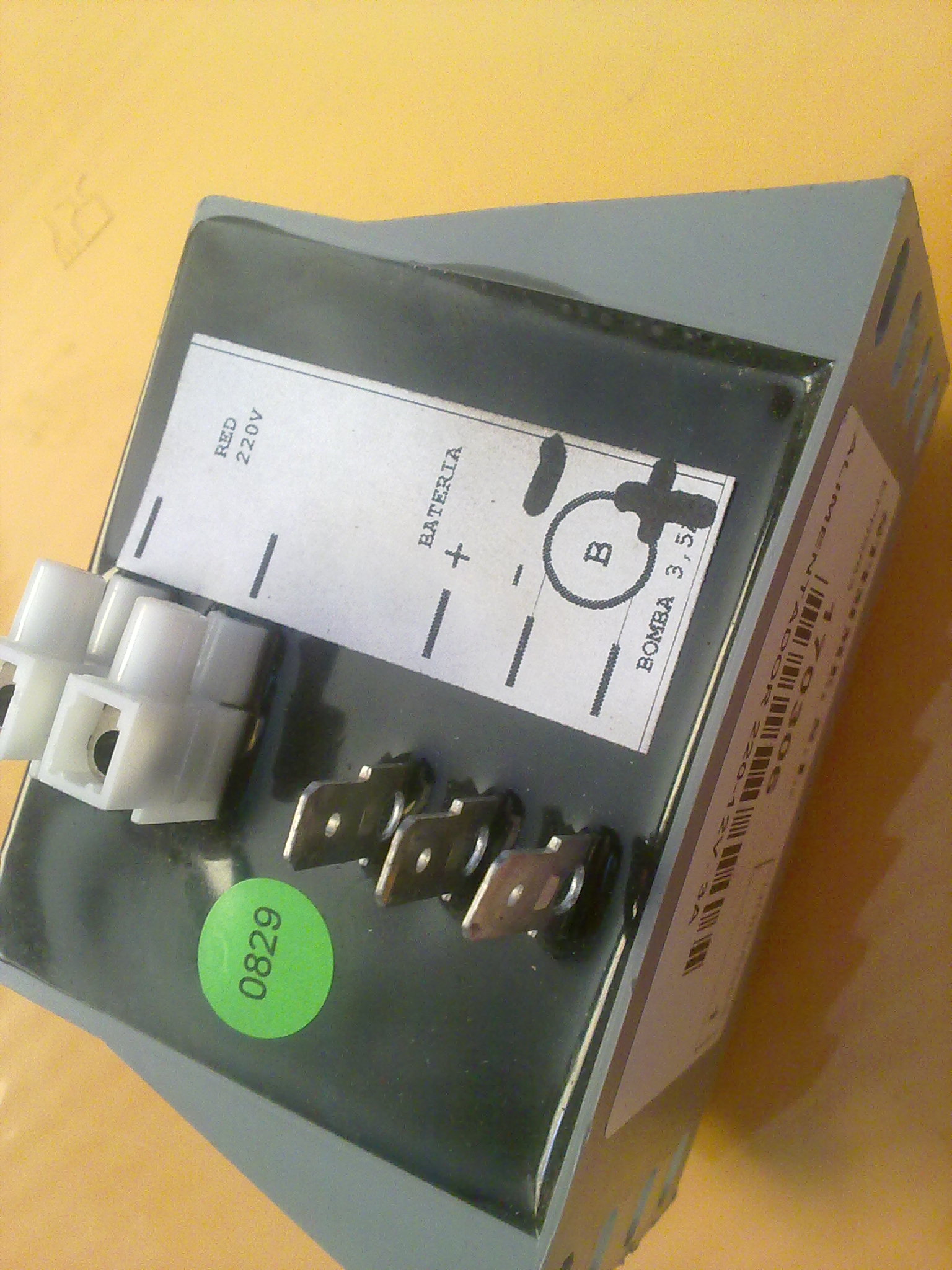

este es el alimentador nuevo.

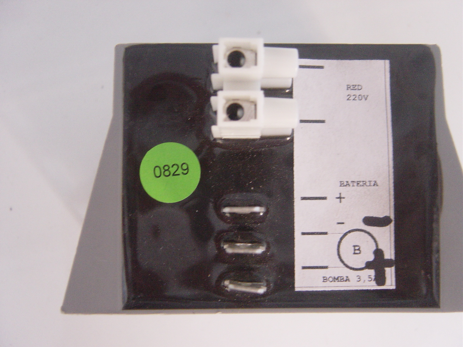

esta es otra perspectiva.
Re: Alimentador 12v.
« Respuesta #4 en: 09-Junio-2010, 16:05:47 »
Hola Latacitadeplata, ¿no te vino ningún esquema, ni dada con el trafo? normalmente te viene un pequeño esquema electrónico para saber su funcionamiento, pero tiene toda la pinta de que el - y el que pone bomba, es la salida de los 12v en continua, y el - y el que pone batería es la salida de los 12v en alterna... como bien te han dicho, une los dos - y las dos + y ponlos respectivamente en - y en bomba.

« Respuesta #5 en: 09-Junio-2010, 19:43:20 »
es verdad ese terminal es una salida auxiliar a 12 v, para alguna luz. comprueba con el polimetro y veras como te da tension de salida no de entrada.

« Respuesta #6 en: 09-Junio-2010, 21:19:32 »
[quote user="Jose Luis" post="67886"]Hola Latacitadeplata, ¿no te vino ningún esquema, ni dada con el trafo? normalmente te viene un pequeño esquema electrónico para saber su funcionamiento, pero tiene toda la pinta de que el - y el que pone bomba, es la salida de los 12v en continua, y el - y el que pone batería es la salida de los 12v en alterna... como bien te han dicho, une los dos - y las dos + y ponlos respectivamente en - y en bomba.
La entrada de los 12v de la piña, no van al transformador, irán a un relé que se encarga o bien de conectar la salida del trafo, o bien la entrada de la piña, pero nada que ver con el trafo.
Un saludo[/quote]
el caso es que he hecho una prueba en casa; con una bateria la he conectado al + donde pone bateria y el - al negativo común y he comprobado que en la salida de bomba da corriente (15V.) igual que cuando lo conecto a 220V. En este caso me queda comprobar si cuando conecto la cv. al coche llega corriente por los cables de arriba. En ese caso creo que si sería necesario conectarlos aparte. (no se si me he explicado)
