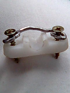

hola, he hecho una reparación de urgencia de una traba del avance y voy a poner la foto por si a alguien le sirve, el caso es que como son de plásticos el sol las deteriora y a lo largo se rompen con facilidad, la mejor opcion creo que es ponerlas de aluminio, y en caso urgente que se te rompe alguna y no puedes poner los palos del avance, pués aquí una pequeña reparación de emergencia, los tornillos deben ser un poco mas largos que los otros ya que al coger el alambre no entrarian como antes. Ya se que es un poco chapucero pero para salir del paso...o si a alguien se le ocurre otro metodo mejor.

Desde luego que como solución de emergencia es muy buena idea....
.... pero 2 cosas... en cuanto puedas cambia los tornillos por tornillos de acero, y no olvidarse de echar o butilo o silicona en los taladros antes de meter el tornillo.
¿por qué de acero los tornillos? pues, por la sencilla razón de que el hierro y el aluminio no se llevan bien y producen una reacción "catalítica" (no se el nombre exactamente) por la cual el aluminio se come el hierro y lo desintegra....

Antonio, muy buena solución de emergencia, pero no sería mejor que en el espacio de almacenaje que te ocupa el cable y los tornillos más largos guardaras una traba nueva, y así la solución sería definitiva y no de emergencia.

se supone que si es de emergencia es por que se le a olvidado comprarlo jejejej viva las ñapas ok para salir del paso puede valer

Antonio gracias por la idea, desde luego como emergencia vale, que es lo importante.

No está mal!!!
Como urgencia:¡¡¡Qué le vamos a hacer!!!
Ahora yo he llevado ese recambio, incluso con tornillos nuevos.
Valen muy poco y es preferible cambiarlos cada año que un día regreses al camping y encuentres el avence caído.
O sea compra bastantes y llévalos en la cv. Seguro que si a tí no te se rompen a alguien del camping sí y le harán falta....

jose luis esos los he visto yo ya pero ahora me surge una gran duda , si son de hierro el estar en contacto con el aluminio de las paredes de nuestra caravanas hará el efecto ese que comentas , entonces también se romperán pasado x tiempo , sopena que sean de aluminio , bueno dejo hay la duda[/quote]
dxxxxo... mira el enlace que he puesto..... son de aluminio
http://www.camcar.es/index.php?page=shop.product_details&flypage=shop.flypage&product_id=567&category_id=29&manufacturer_id=0&option=com_virtuemart&Itemid=1&vmcchk=1

Yo no he dicho que rompa tantos, que si he roto alguno; lo que he dicho es que con el sol se endurecen y se rompen; y quizás en el momento más inadecuado.
Es la típica escena que "no puedes montar nada por un sólo tornillo", o como he dicho, si se te rompe tan sólo uno, ese tubo cae al suelo.
Y si no llevas recambio y por un casual rompes uno dá gusto que alguien te pueda echar una mano....
Los que tu dices son magníficos y creo que pueden ser la solución definitiva. Yo no los he visto, pero sabiendo que existen...
