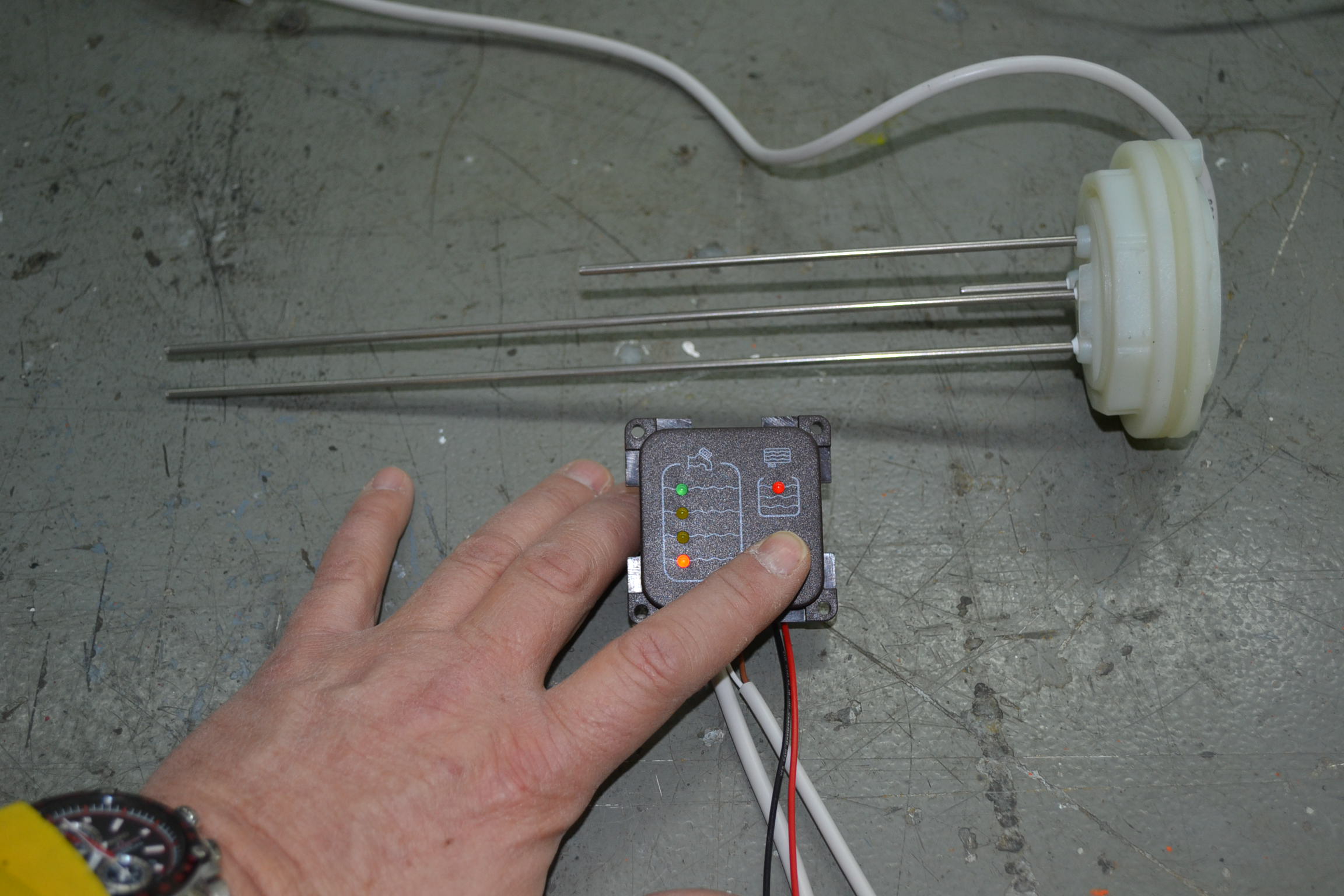

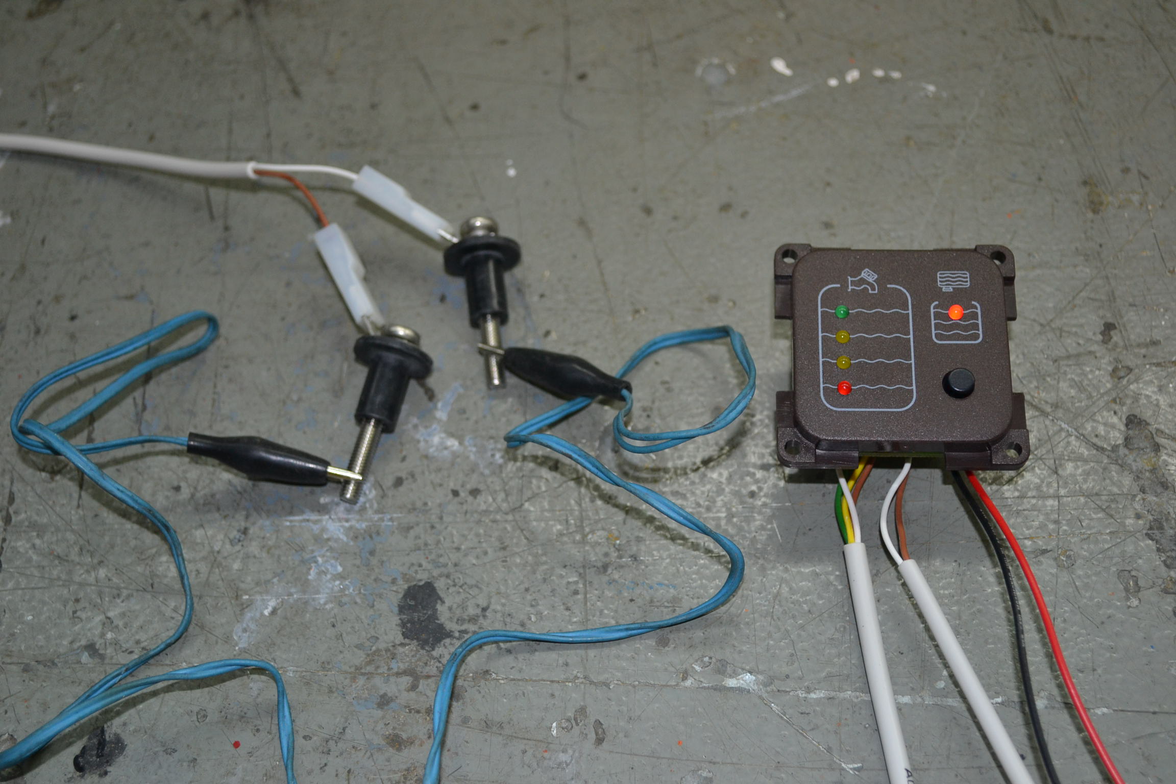

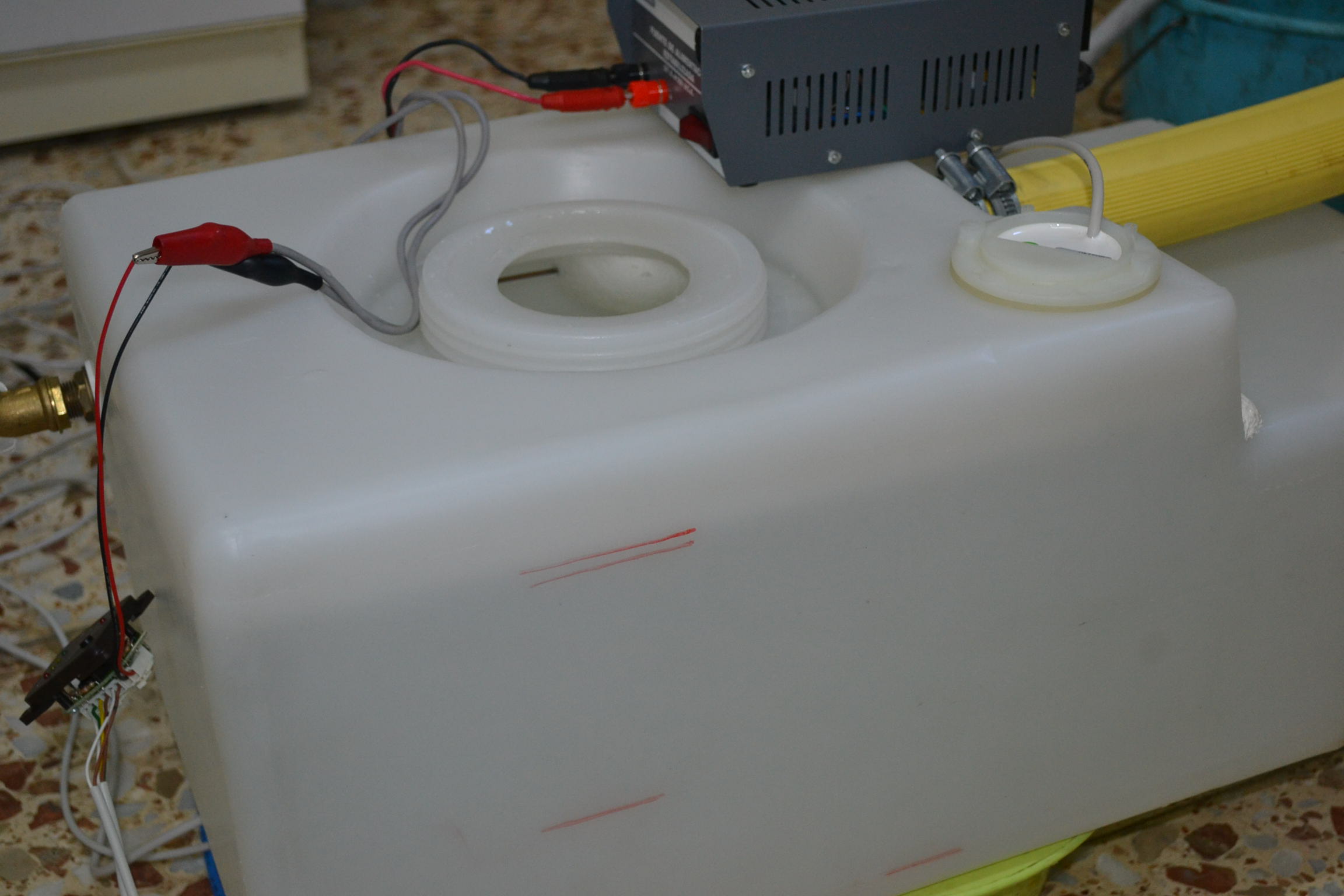

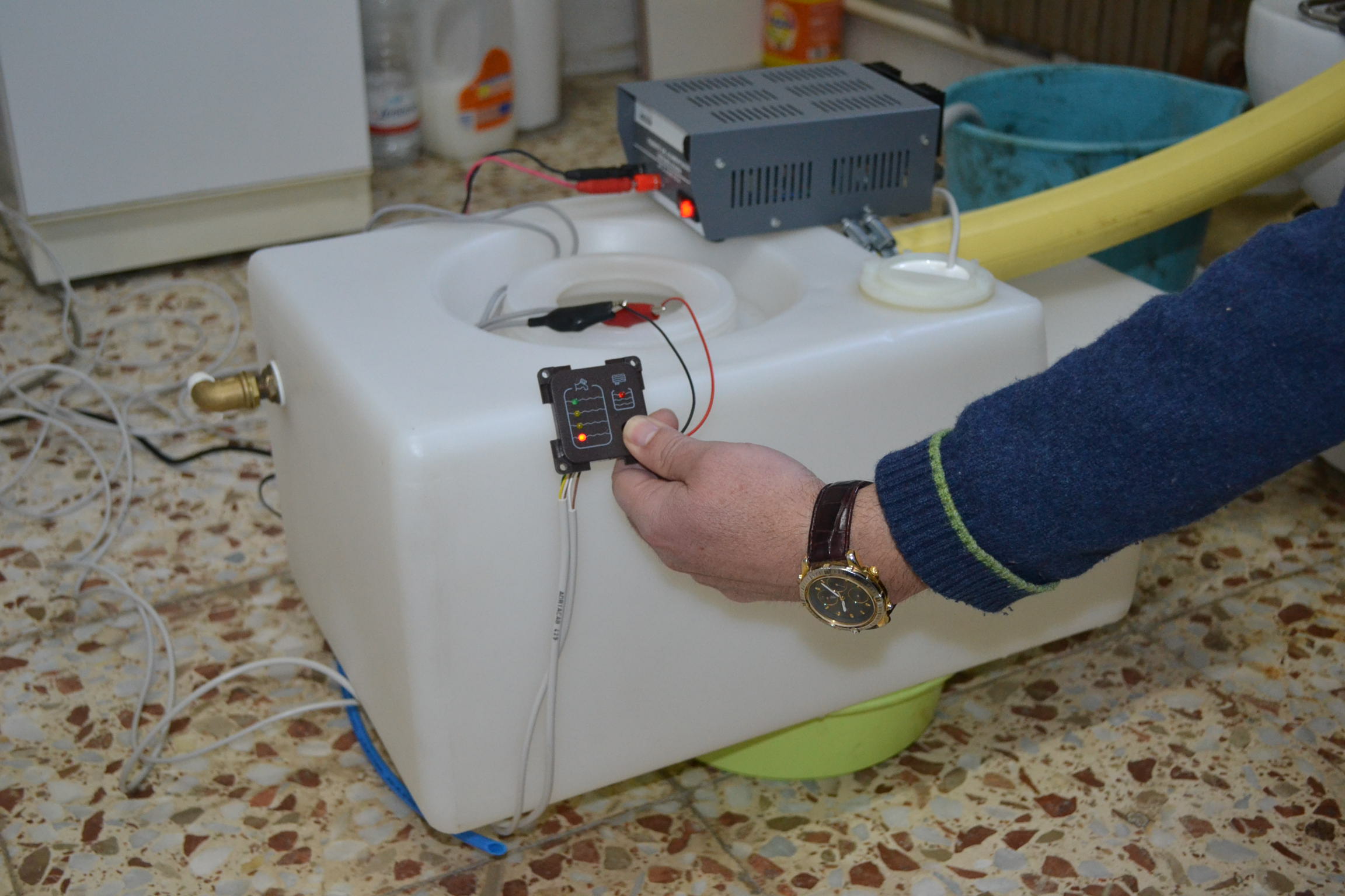

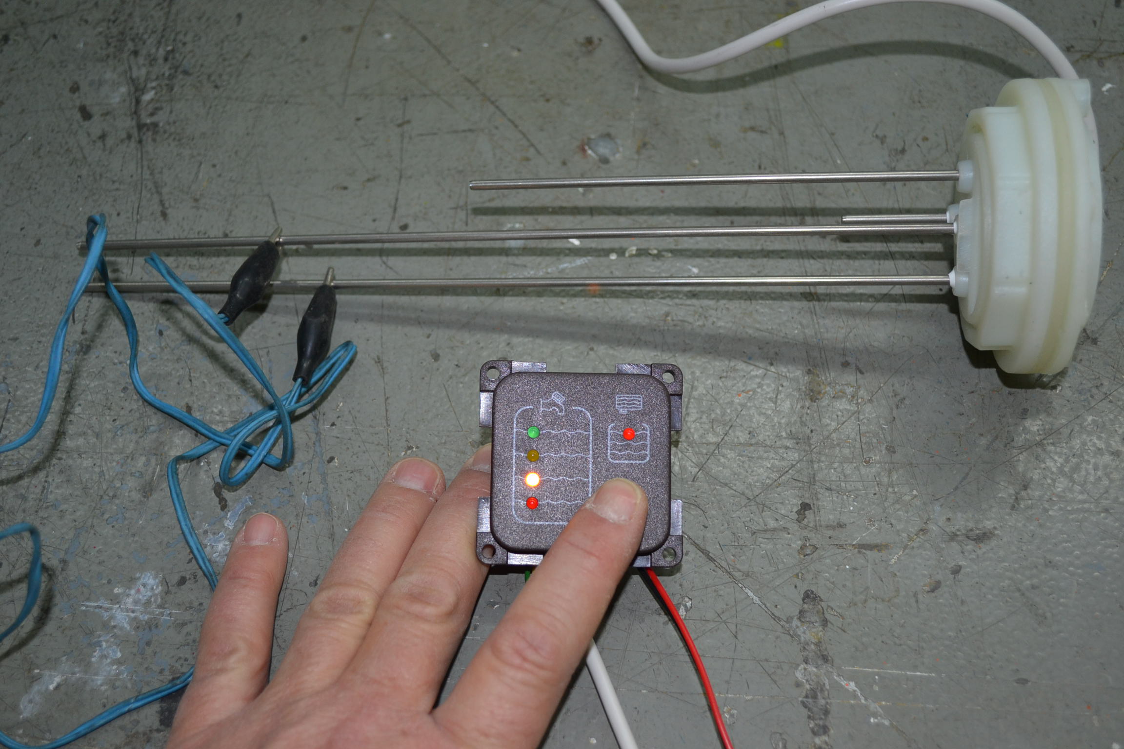

Hice las comprobaciones sobre las diferentes varillas-sonda con la ayuda de una fuente de alimentacion de 12 voltios c.c..
Conecte las clavijas en sus respectivos lugares ( una al indicador y la otra a las varillas-sonda ). Comprobe que, al pulsar el boton de testeo, si no se cierra circuito en ninguna de las varillas se ilumina el led inferior de color rojo ( indica que esta al minimo o no queda agua en el deposito):
Despues, con la ayuda de los "cocodrilos" comprobe que la varilla comun a todas era la central; junto con la mas larga marca la 1ª indicacion:
Asi sucesivamente con las mas cortas:

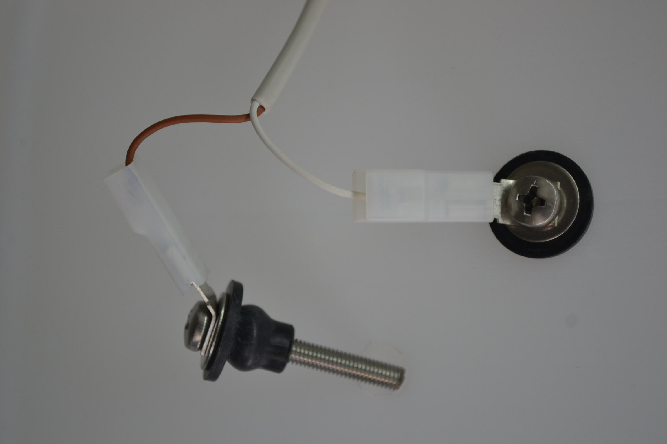

Despues comprobe las sondas para el deposito de aguas grises. Su funcionamiento es muy sencillo. Dispone de 2 tornillos que roscan unos casquillos de goma; se intercala una arandela y la conexion electrica; al apretar el tornillo la goma se retrae quedando ajustada al orificio que se ha hecho en el deposito. Despues se conectan ambas conexiones a cada sonda.

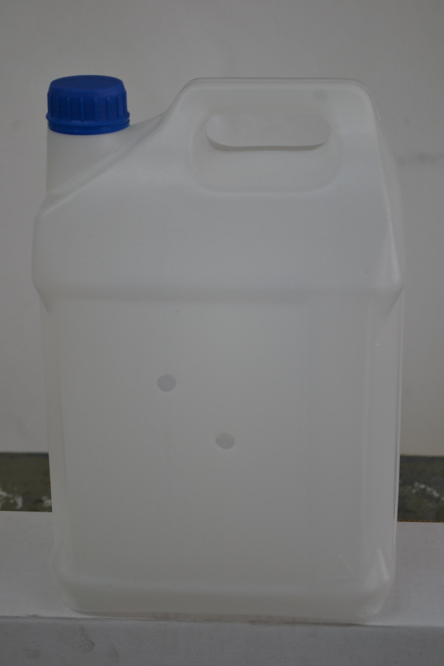

Hice 2 agujeros en un bidon para comprobar el ajuste de las gomas. Hay que hacerlos donde crea uno conveniente que se indique el maximo. Entre la sonda superior y la inferior debe haber una distancia de 20 a 40 mm tanto en altura como en anchura. Yo los hice a 30 mm:
Aqui se aprecia una sonda ensamblada al deposito y la otra como queda retraida la goma:
Aqui se aprecia como las partes roscadas de los tornillos que quedan en el interior del deposito son las que cerrarian el circuito a traves del agua cuando llegara a su nivel:

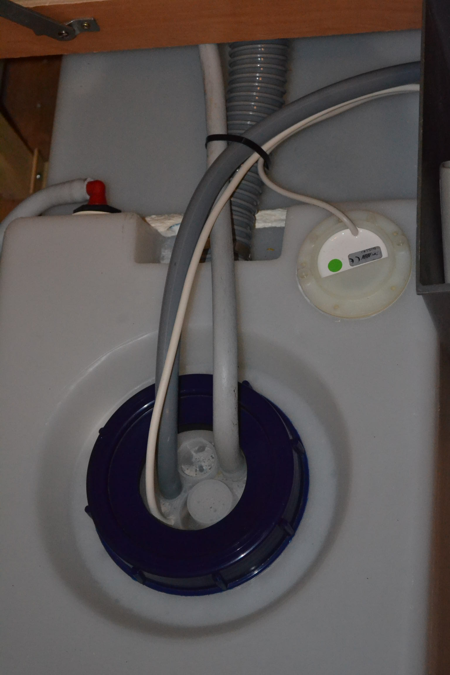

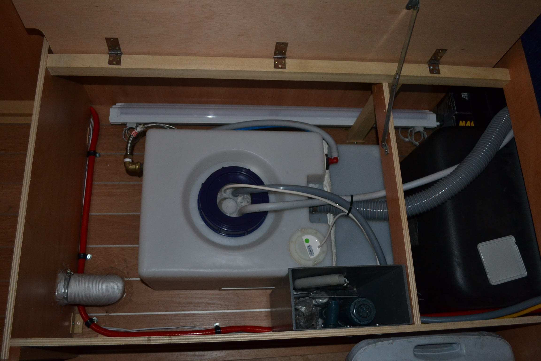

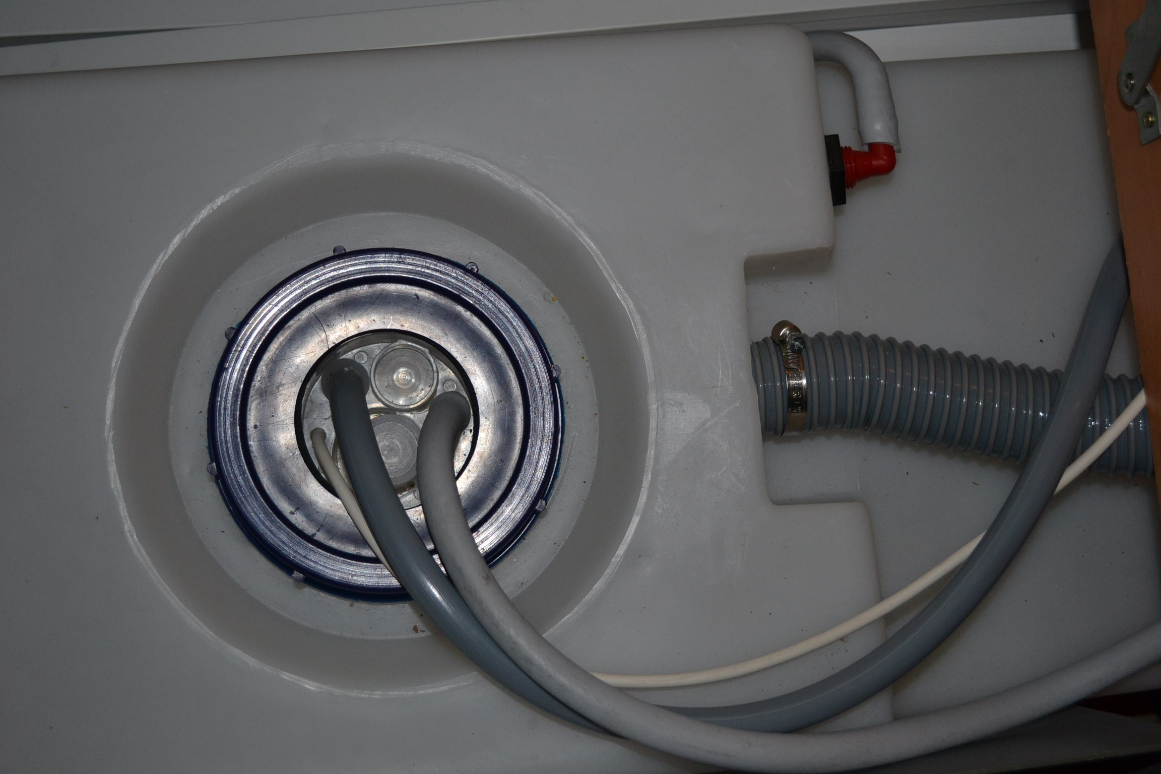

Estuve pensando en colocar este aforador como cierre del tapon general del deposito, pero viendo el tubo y la manguera que hay que introducir, desconociendo como conectaria el tubo del respiradero del deposito y con tan poco espacio donde poder agujerear...
...decidi situarlo en otra parte. En el lado opuesto de la salida del rebosadero; ademas los cables me quedarian en un lugar de mejor situacion para la conexion electrica. Tambien pense que hacer un "todo en uno" la bomba sumergible tocaria las varillas, ademas de que cada vez que decidiera vaciar el deposito a traves del tapon tendria que desmontar todo.

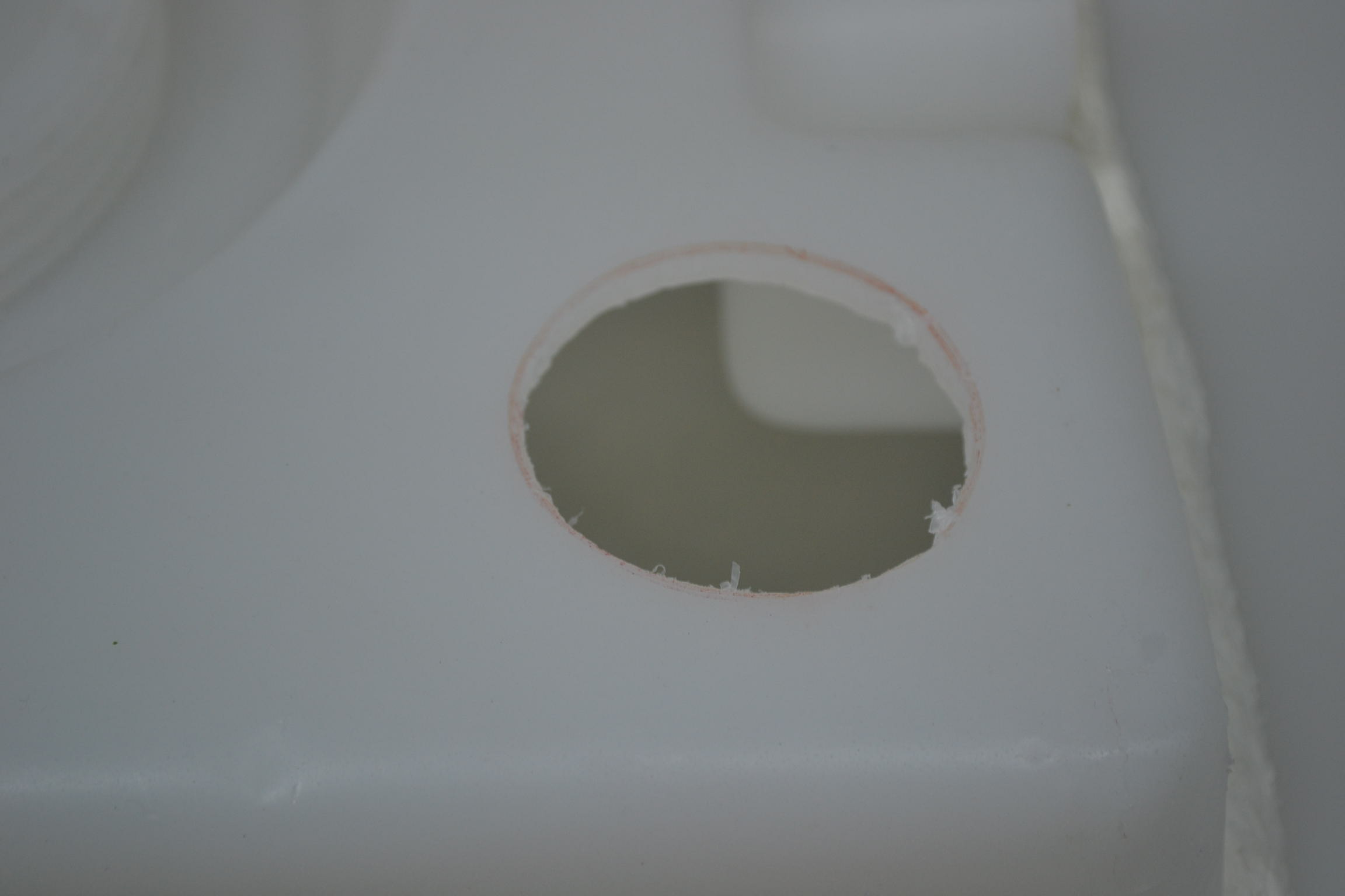

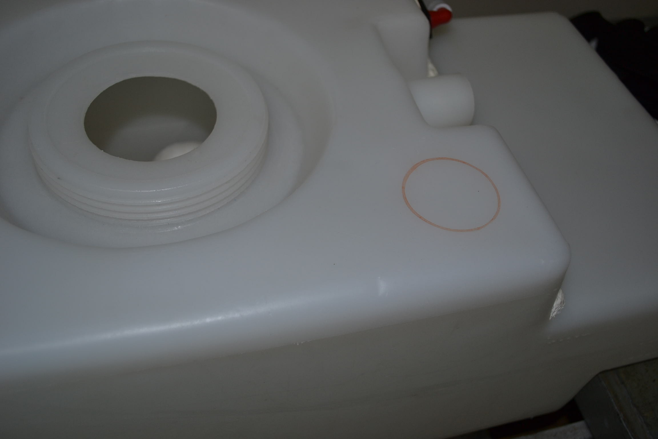

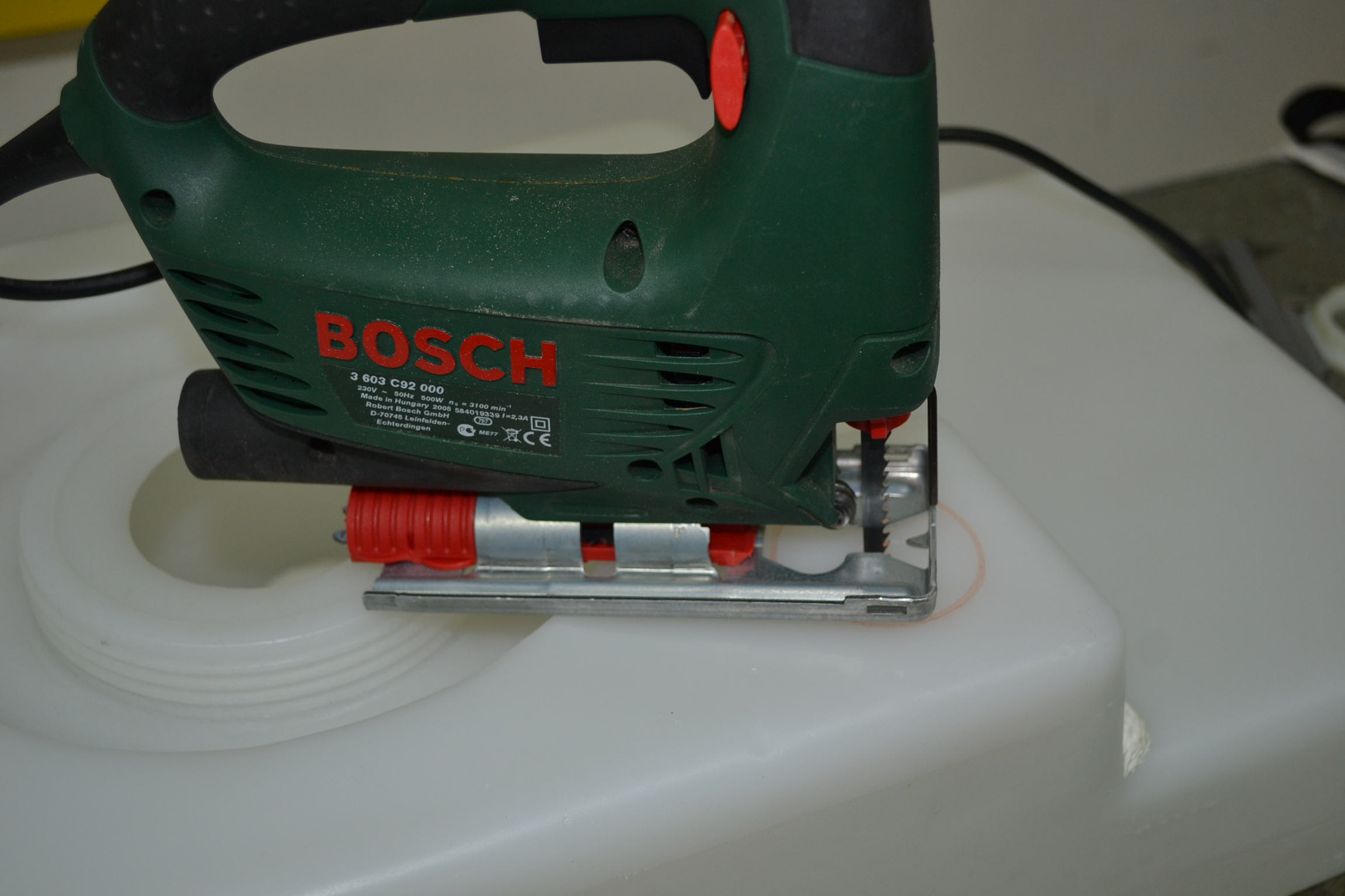

Como el agua nunca iba a poder llegar a tocar el "techo" del deposito por el efecto del tubo rebosadero no me preocupo el hacer ese enorme agujero en el deposito. De todas maneras siempre iba a quedar cerrado por el aforador, ademas de quedar todo bien ajustado y sellado...
...primero con la tuerca de apriete...

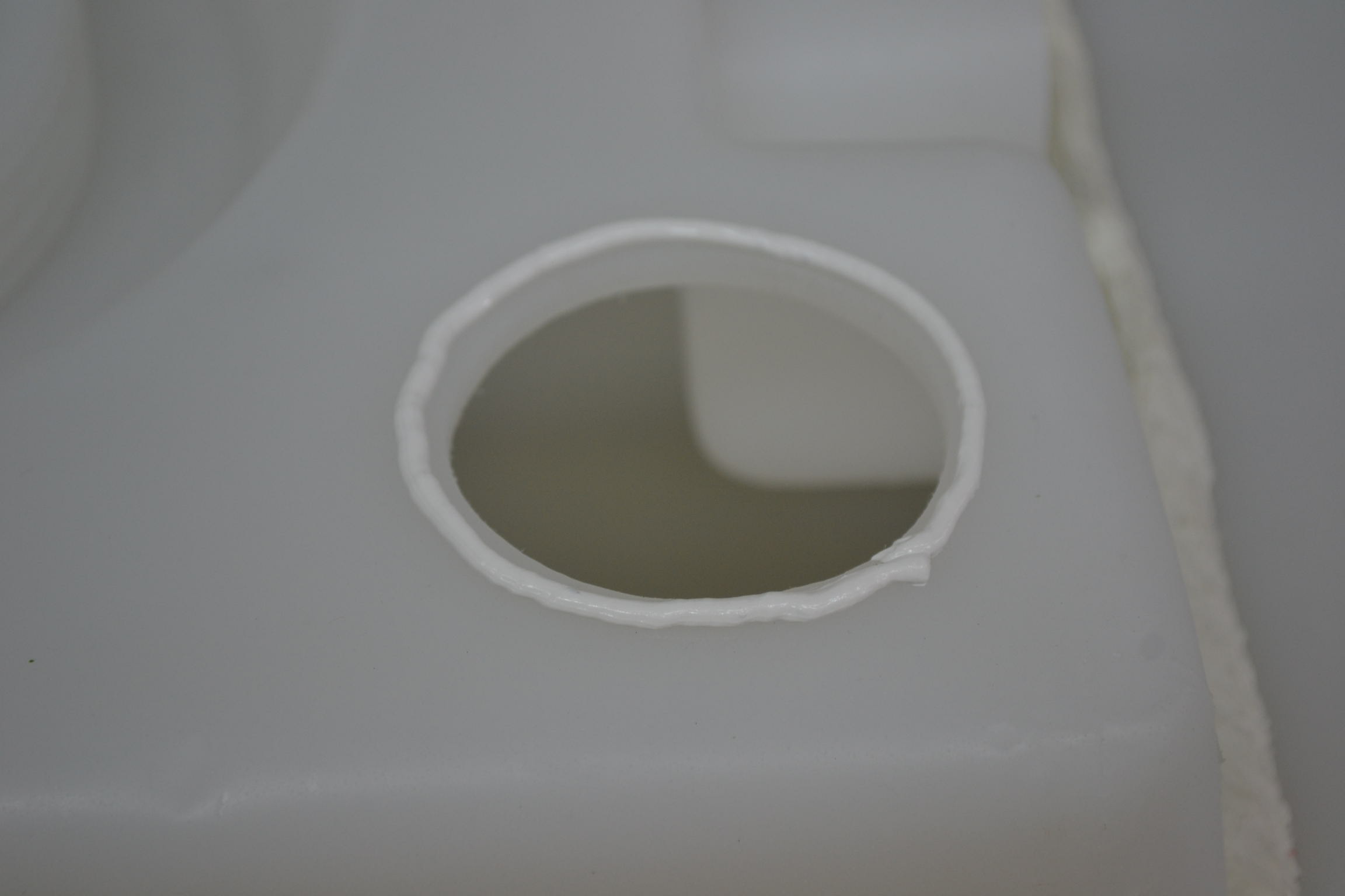

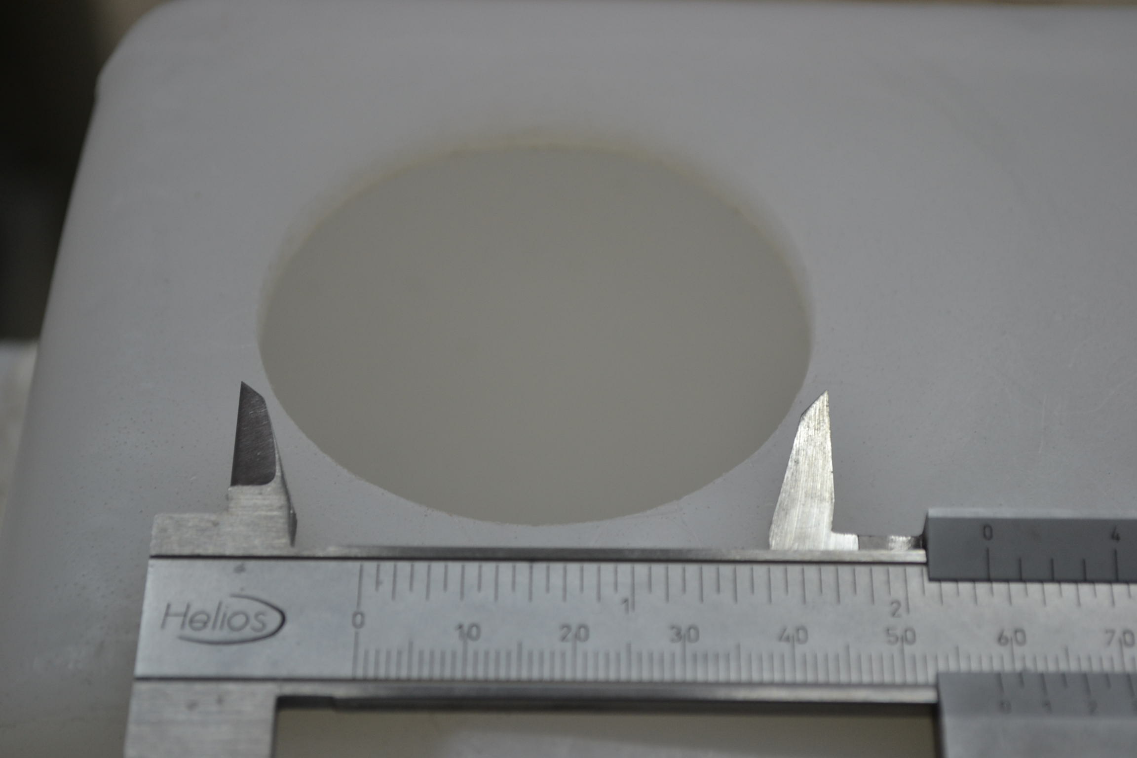

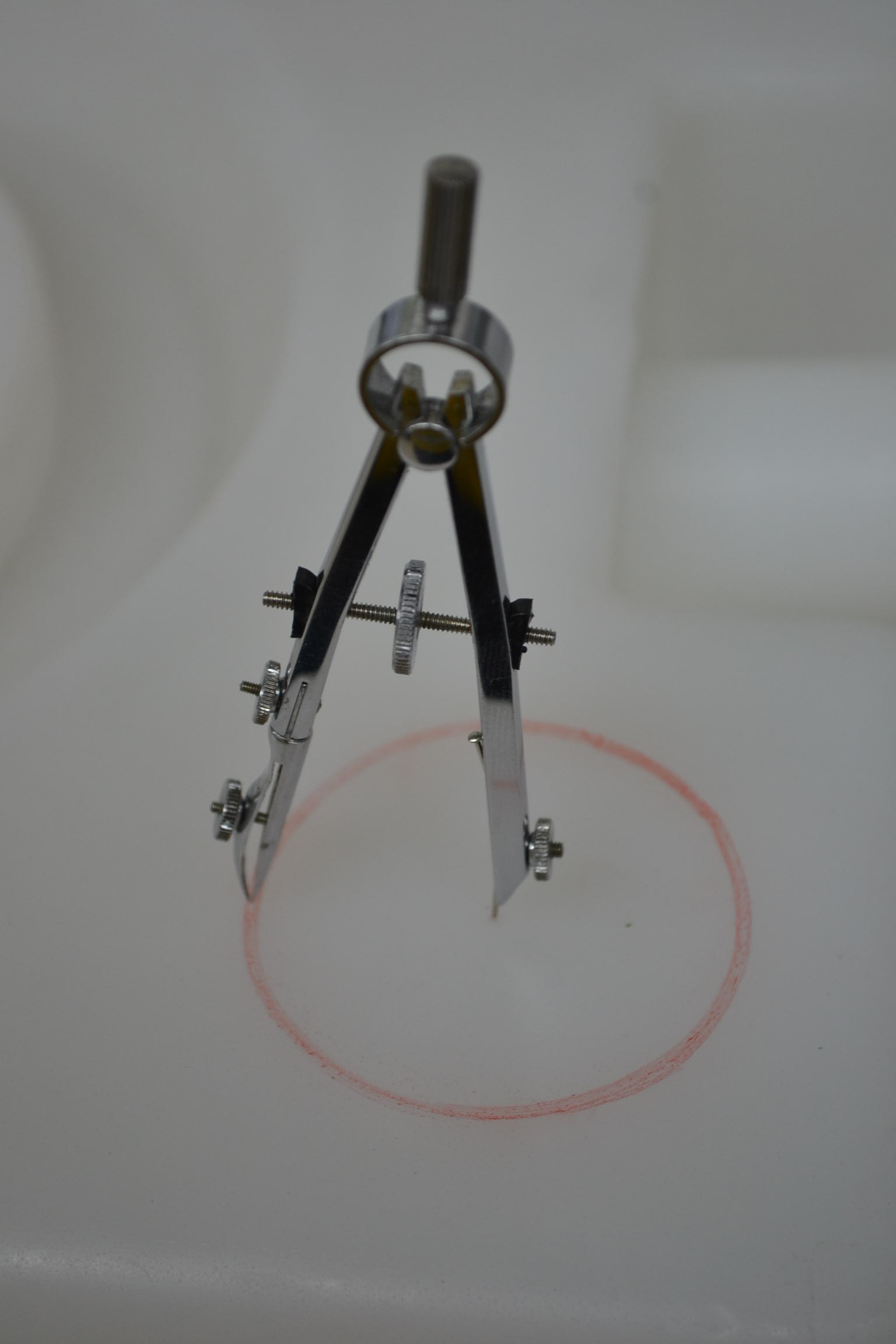

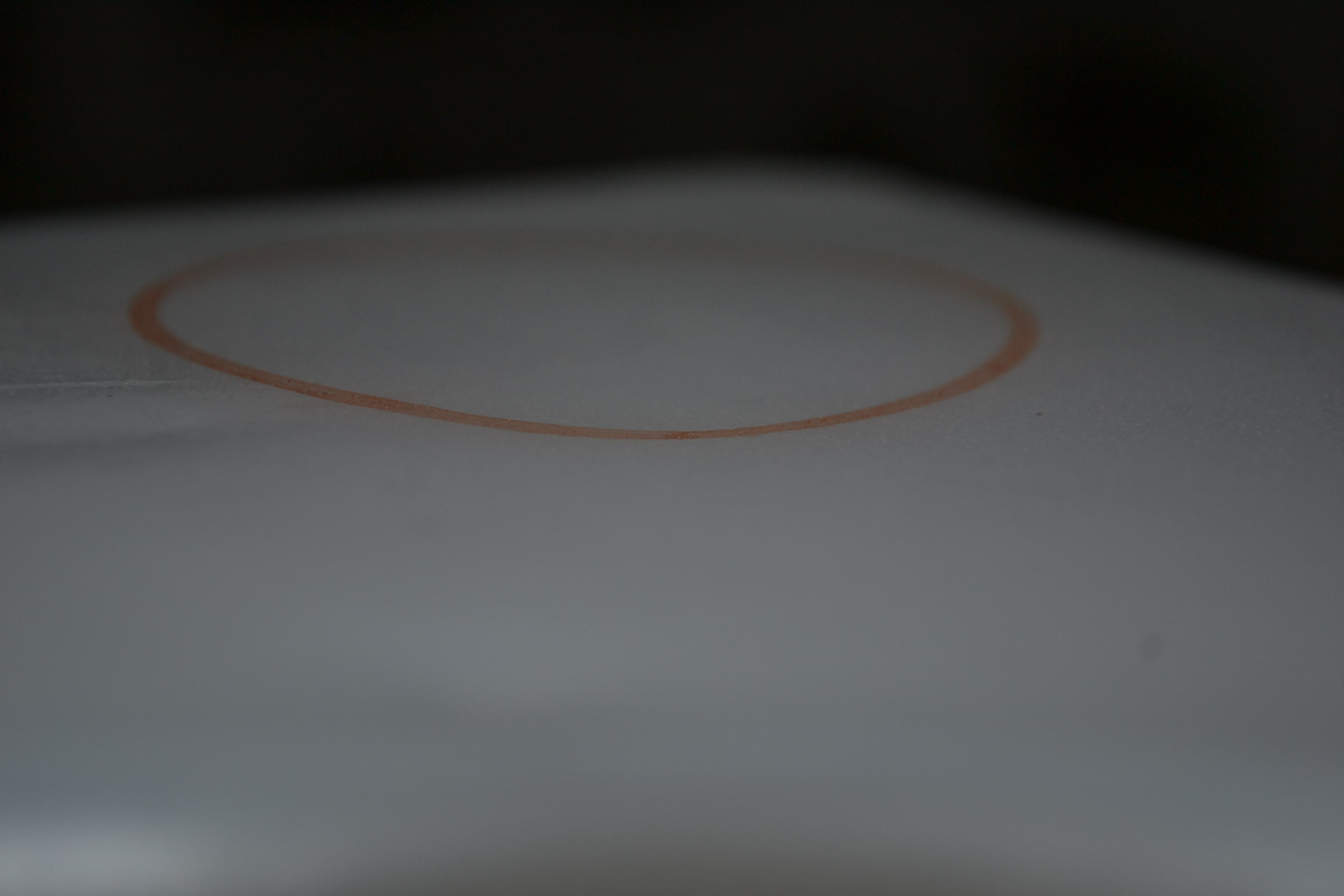

...despues con la ayuda de un compas el diametro correcto...

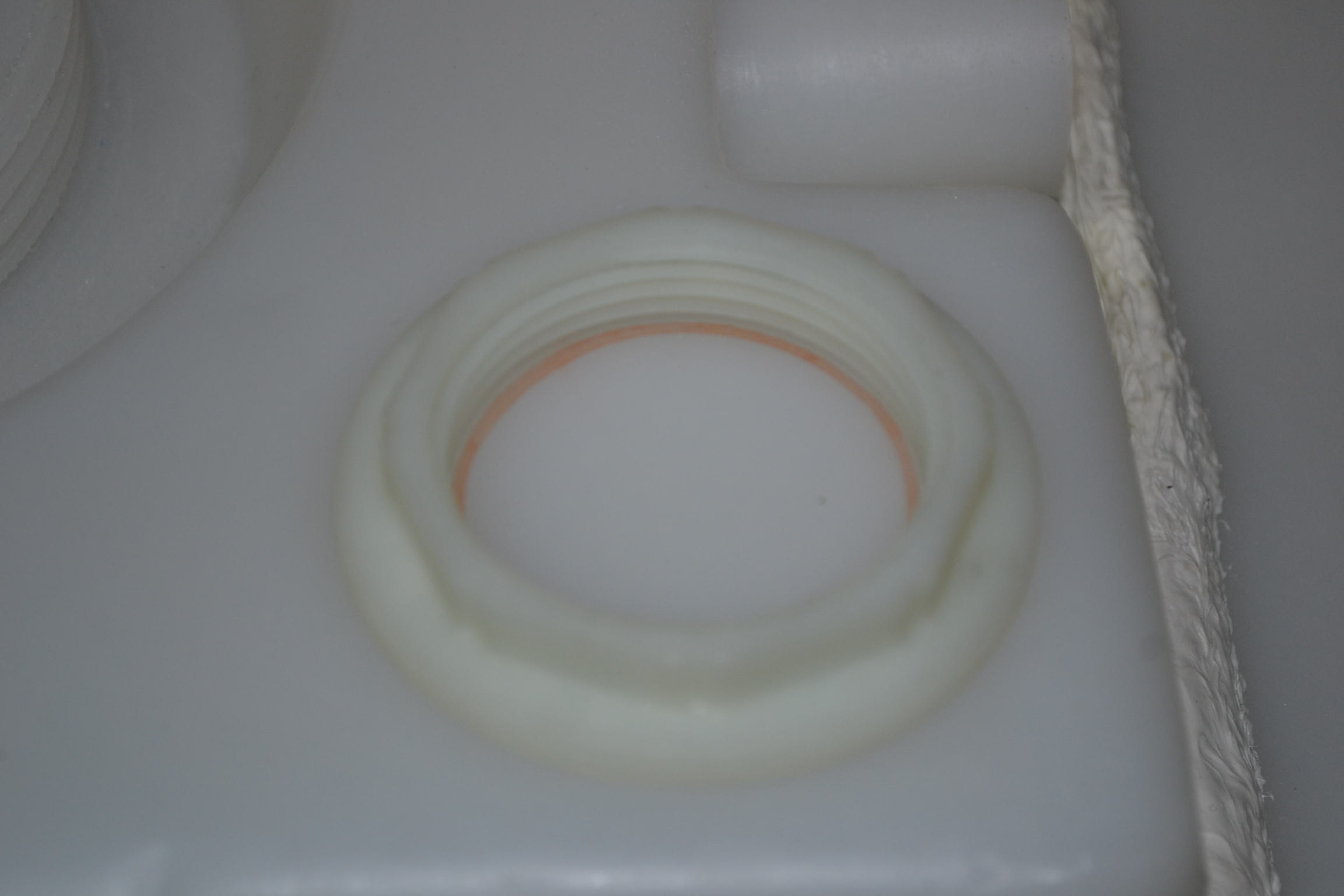

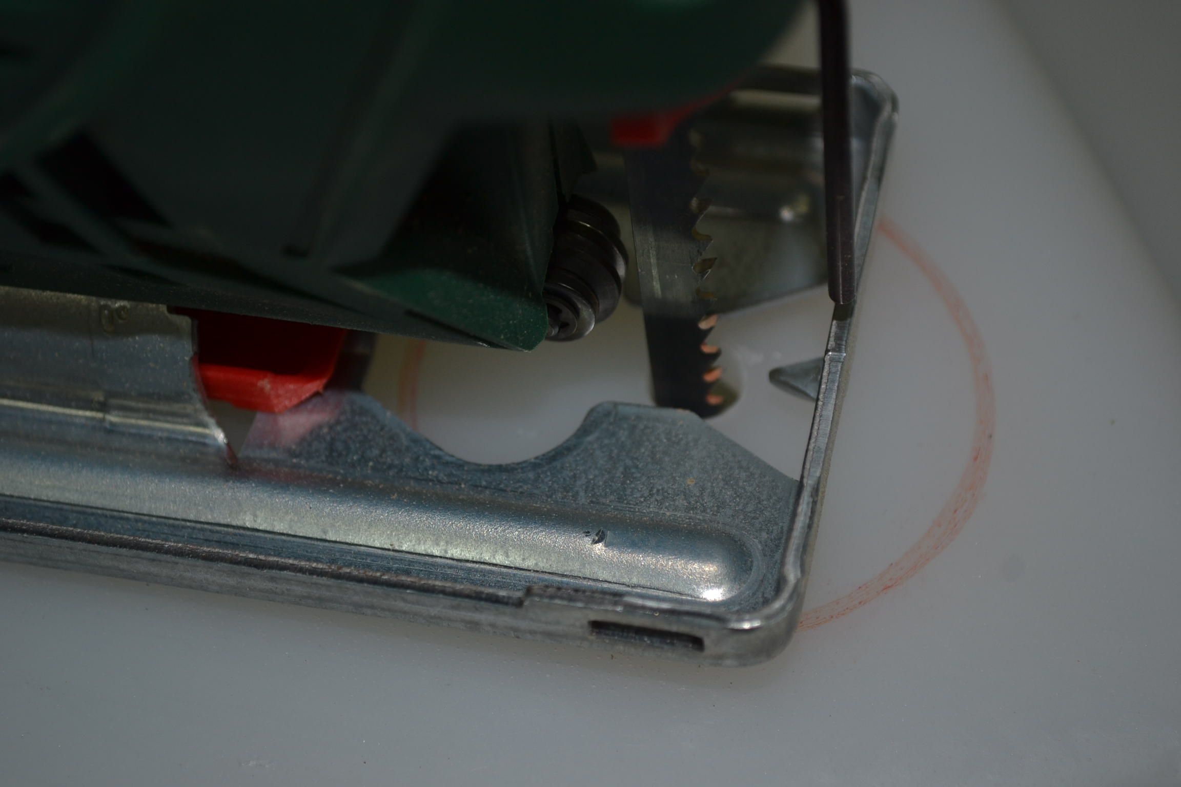

...con un taladro y la sierra de calar primero, despues con una escofina y lima fina de media caña quedo el agujero a la medida justa...
...para que las varillas no tocaran el fondo del deposito tuve que cortar las dos mas largas. La central le corte 4 cm y la otra 5 cm... El material creo que es de acero inoxidable ( por la dureza... )...
...con este sellador para taponar las irregularidades de la superficie del bidon ( que las habia ...) ...
...eche un cordon antes de conectarlo definitivamente...

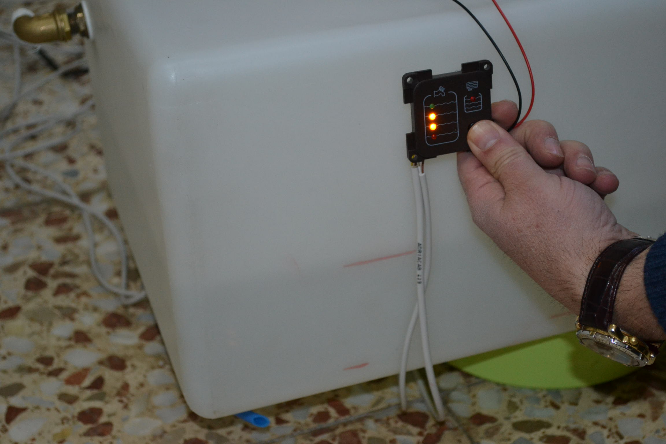

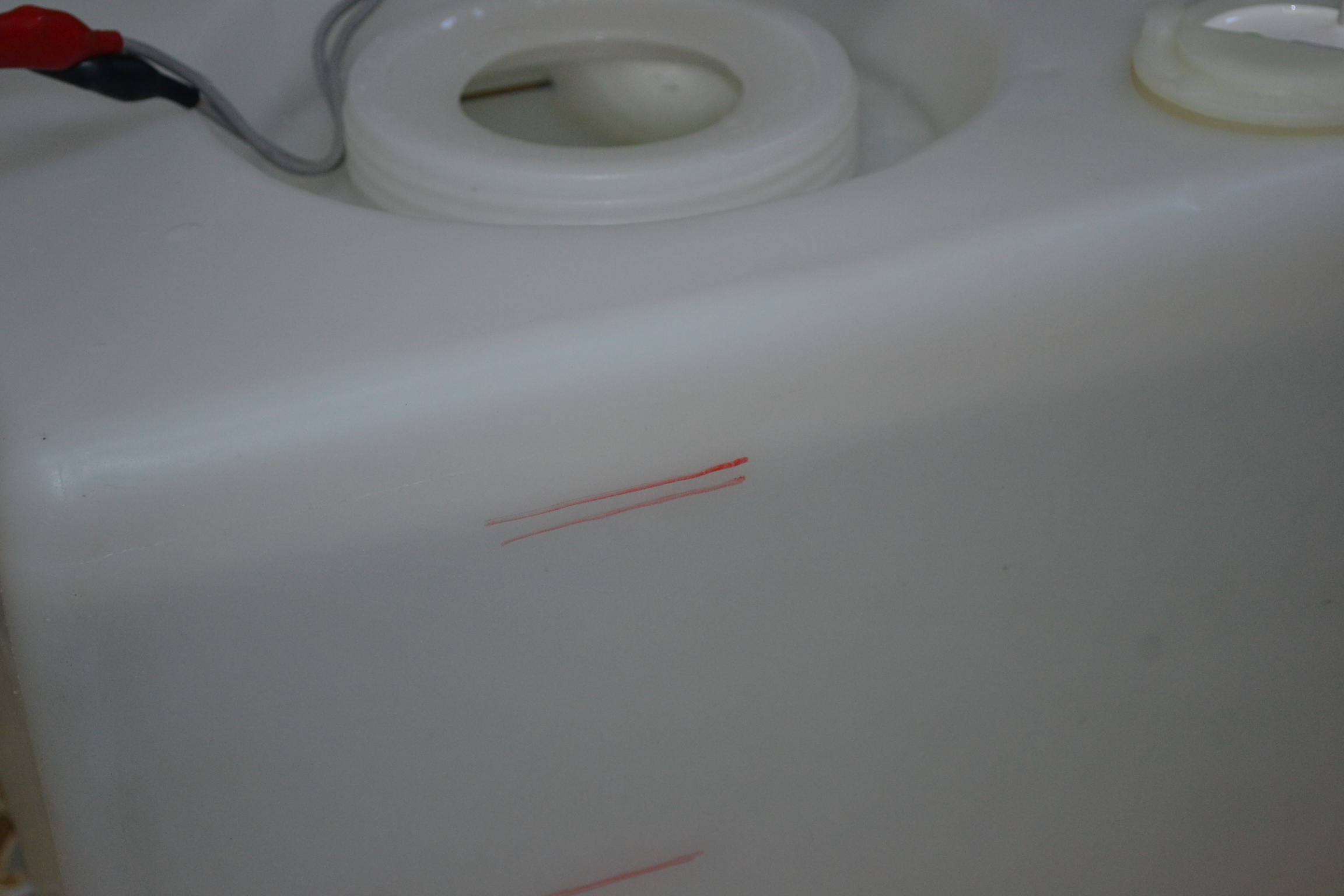

...volvi a hacer las comprobaciones pero ya con agua; ademas fui señalando los niveles...
...este seria el maximo verdadero del deposito ya que el agua entrante sale por el rebosadero...

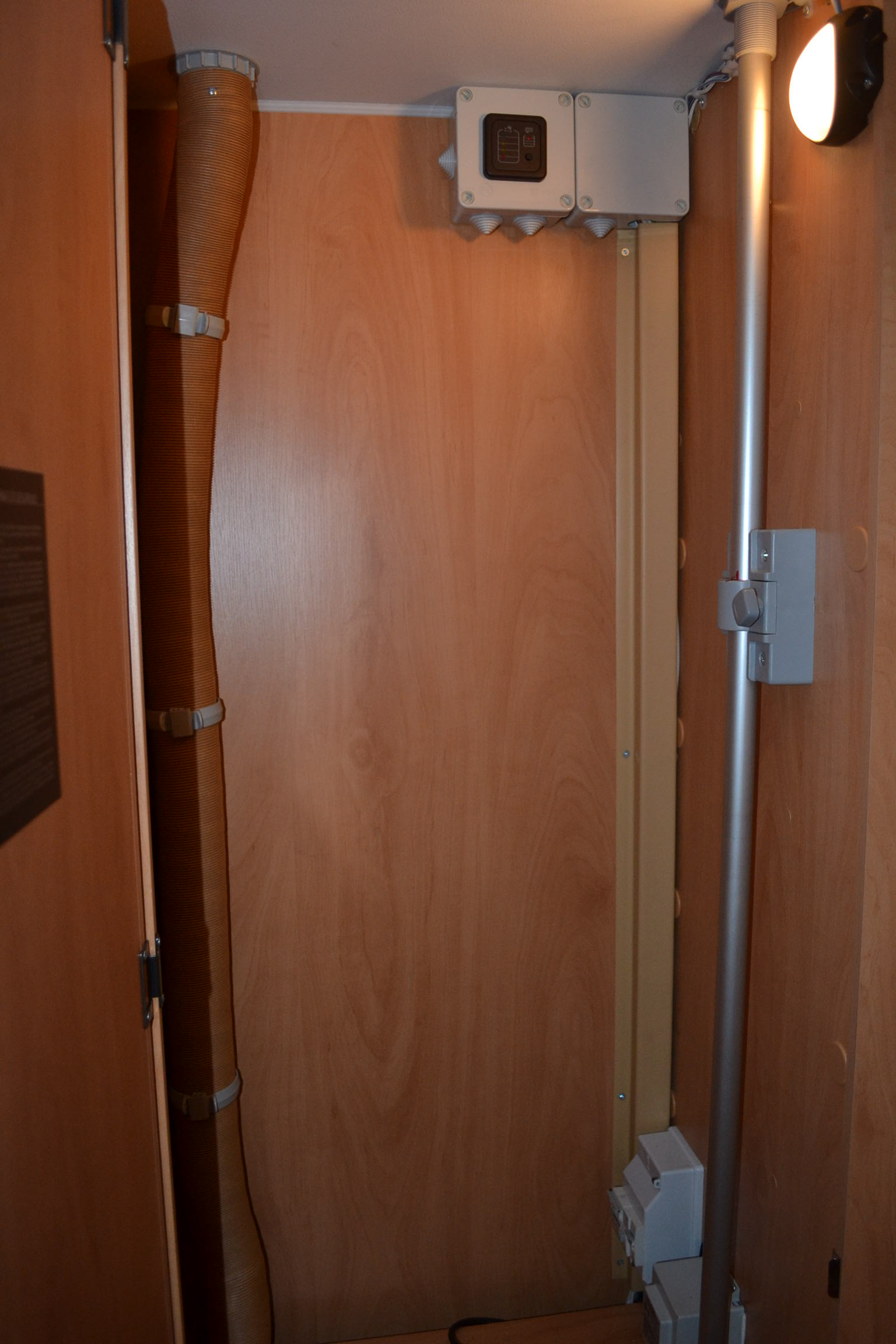

Ahora el tema estaba en donde iba a poner el " indicador " del aforador. Con tan solo 4,5 metros de manguera que se suministra no da para muchas florituras... Hay que buscar un lugar donde situarlo ademas de encontrar los 12 voltios c.c. que lo alimentan.

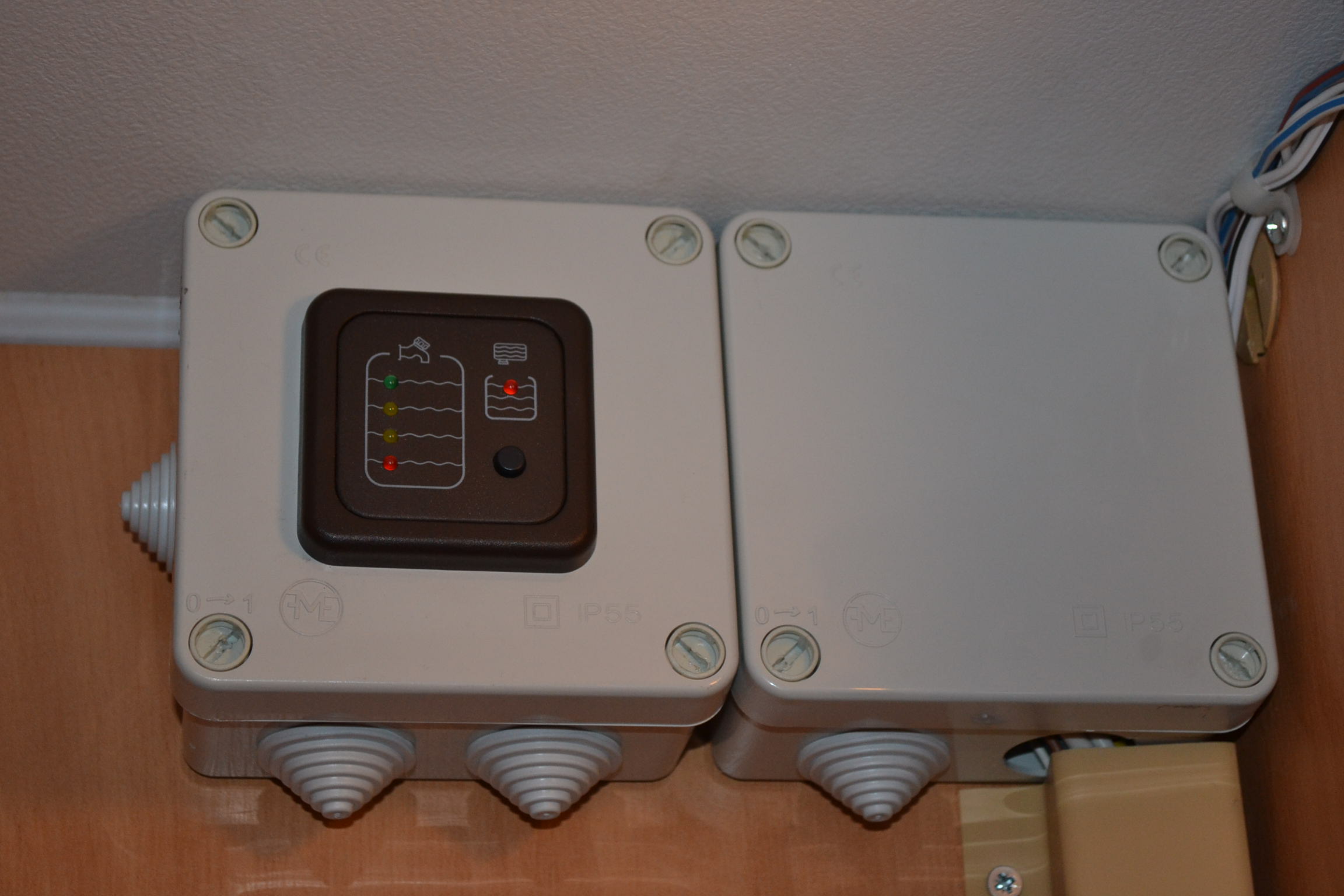

Saque los 12 v desde la toma de luz del armario ropero. El indicador lo ubique en una de las cajas de registro que hay en la parte superior de ese armario. Le hice un cajeo a la tapa de 4x4 cms y atornille el indicador. Despues con su moldura todo quedo como podeis ver...

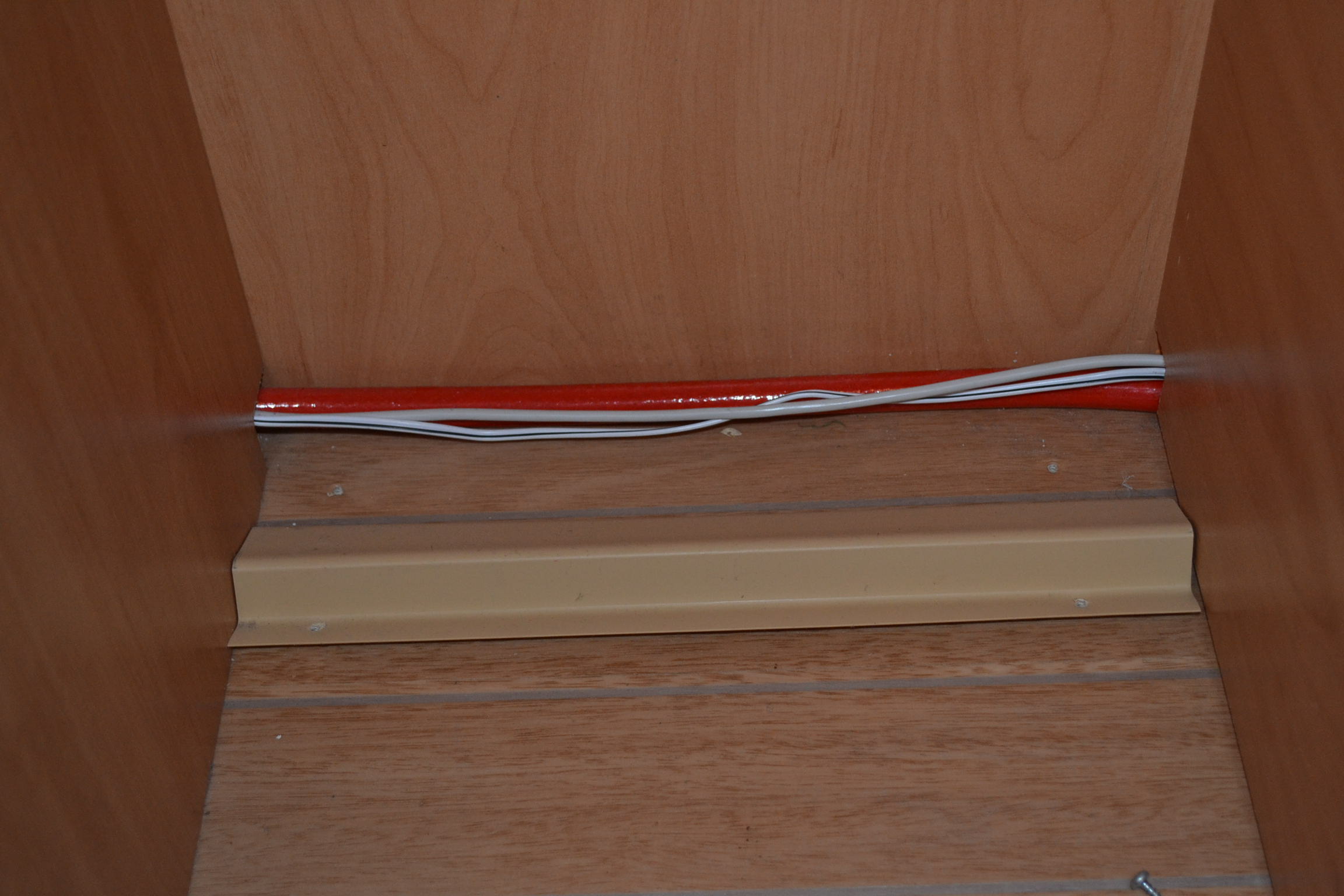

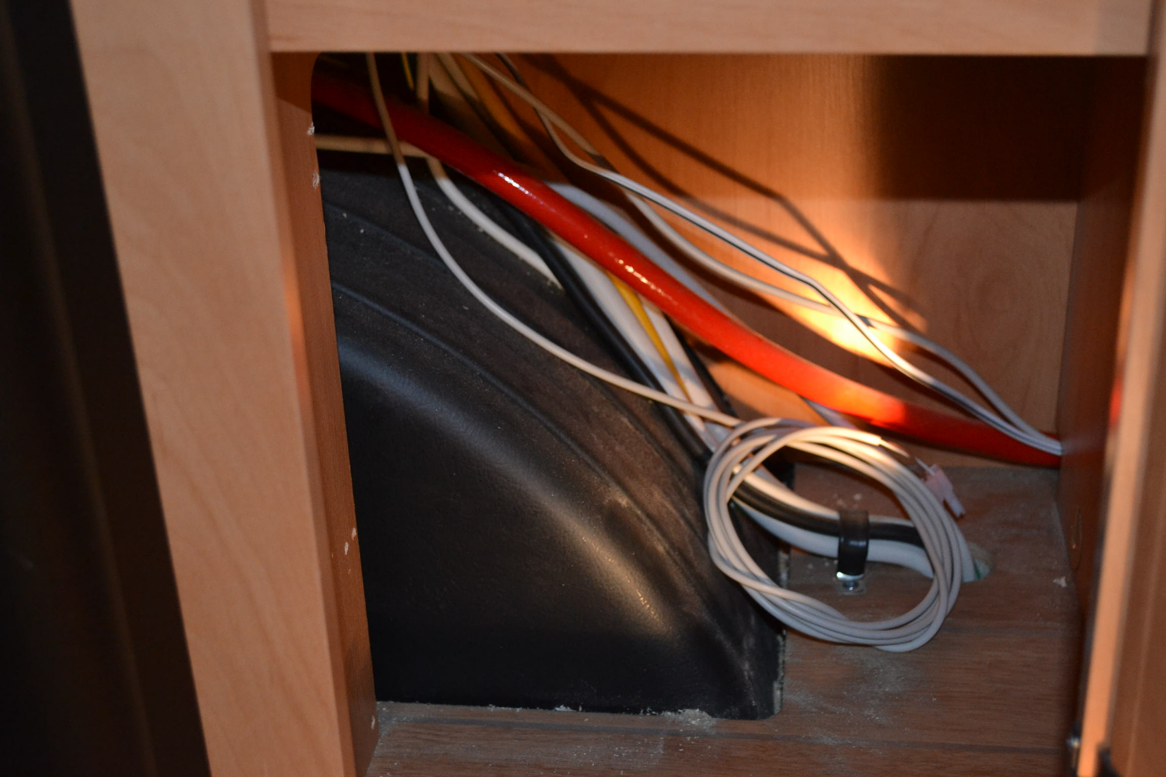

...baje el cableado por la canaleta hacia el paso de rueda...

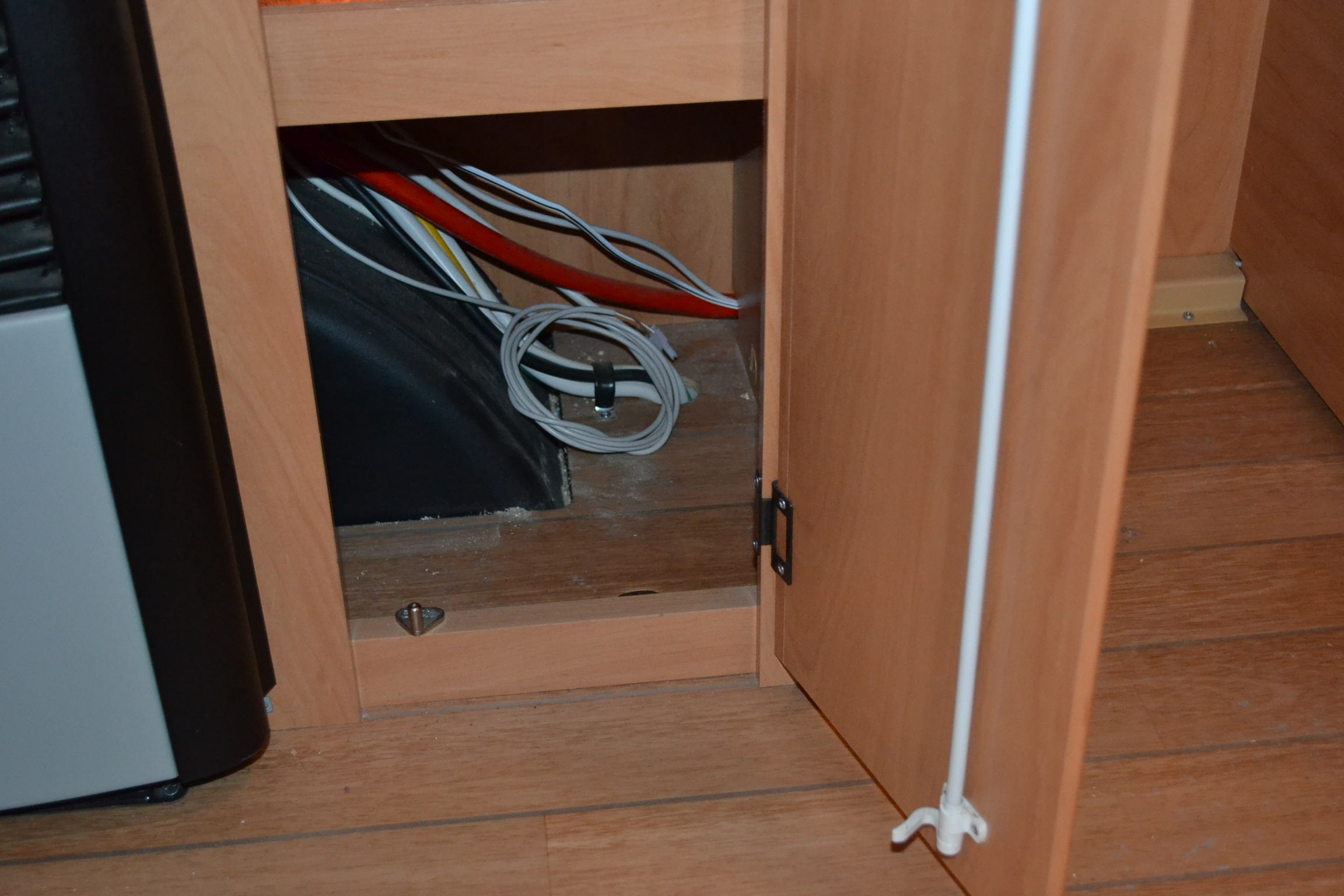

...tube que desmontar una tapa para poder pasar los cables...

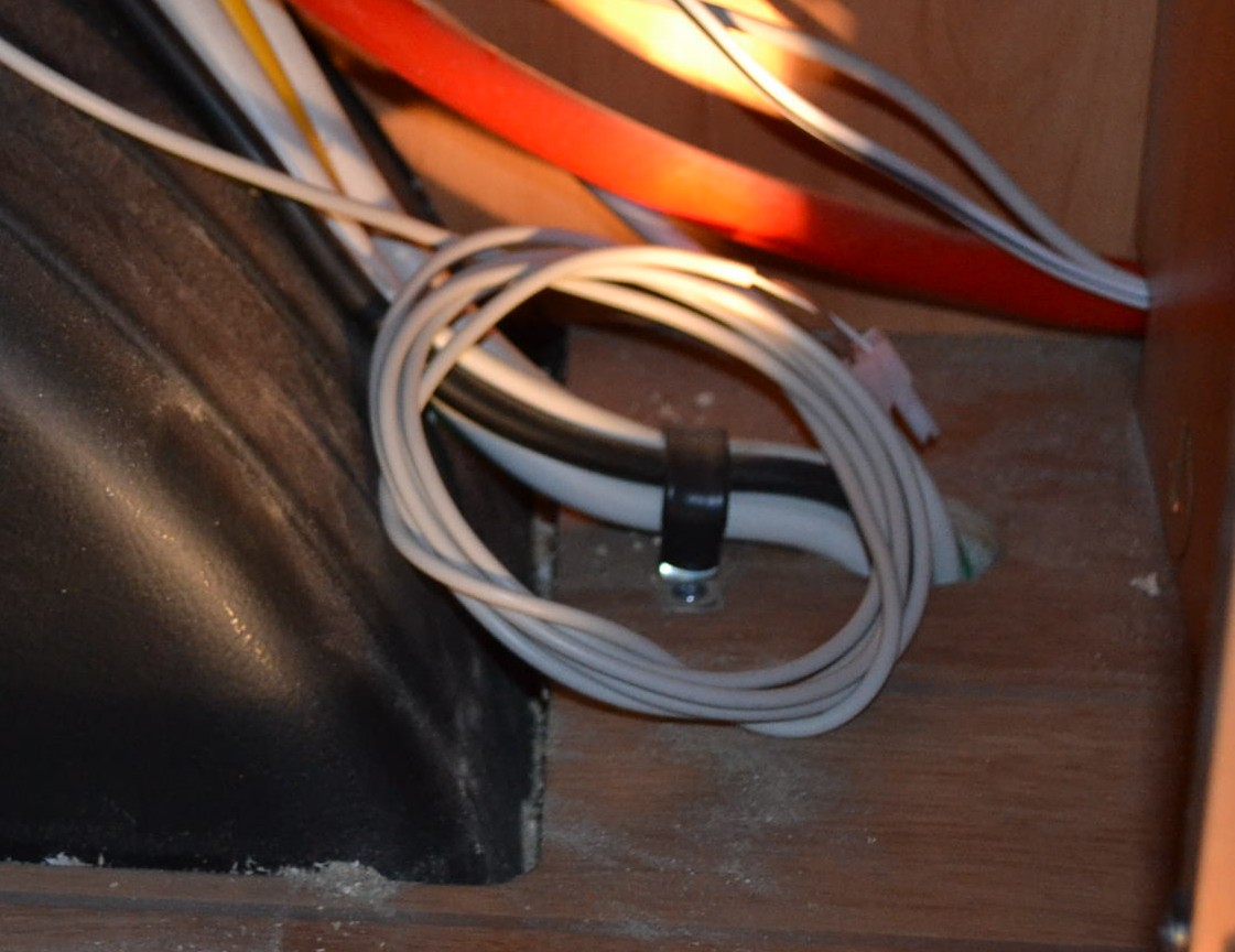

...aqui deje enrollada la manguera de la sonda del deposito de aguas grises para cuando pueda conectarlo a ese deposito...

...asi quedo todo despues de conectarlo y variar la ubicacion del tubo de agua caliente...
...al final fui llenando el deposito para comprobar que todo funcionaba correctamente, comprobando la estanqueidad de las juntas ( tuve que montar el mismo tubo de llenado porque el otro se "estrangulaba" en la curva cerrada que se formaba entre la bocana y el cajon de plastico de la botella de gas )...

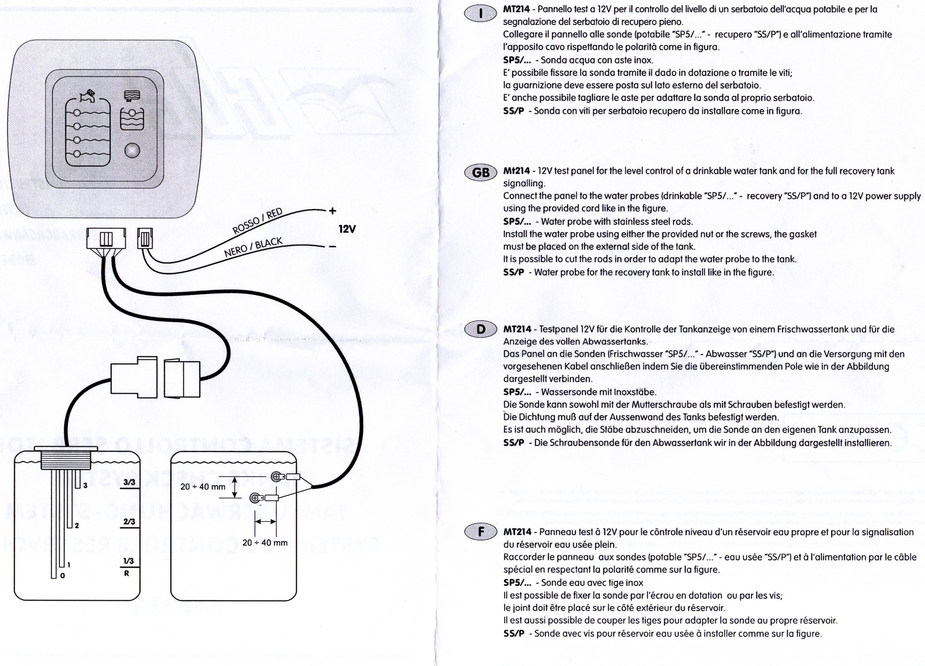

Aqui os dejo el croquis que comenta el montaje...., " pero en español na de na..." !!!
Bueno, ya esta todo dicho...!!!

Ambos sistemas son independientes. De hecho, lo tengo sin instalar hasta que pueda ponerlo ( como comento en esta foto lo tengo enrollado y solamente con los terminales faston ).
Los terminales faston, como tienen su protector de plastico, no se iluminaria el testigo de "lleno" al llegar a tocarse accidentalmente.

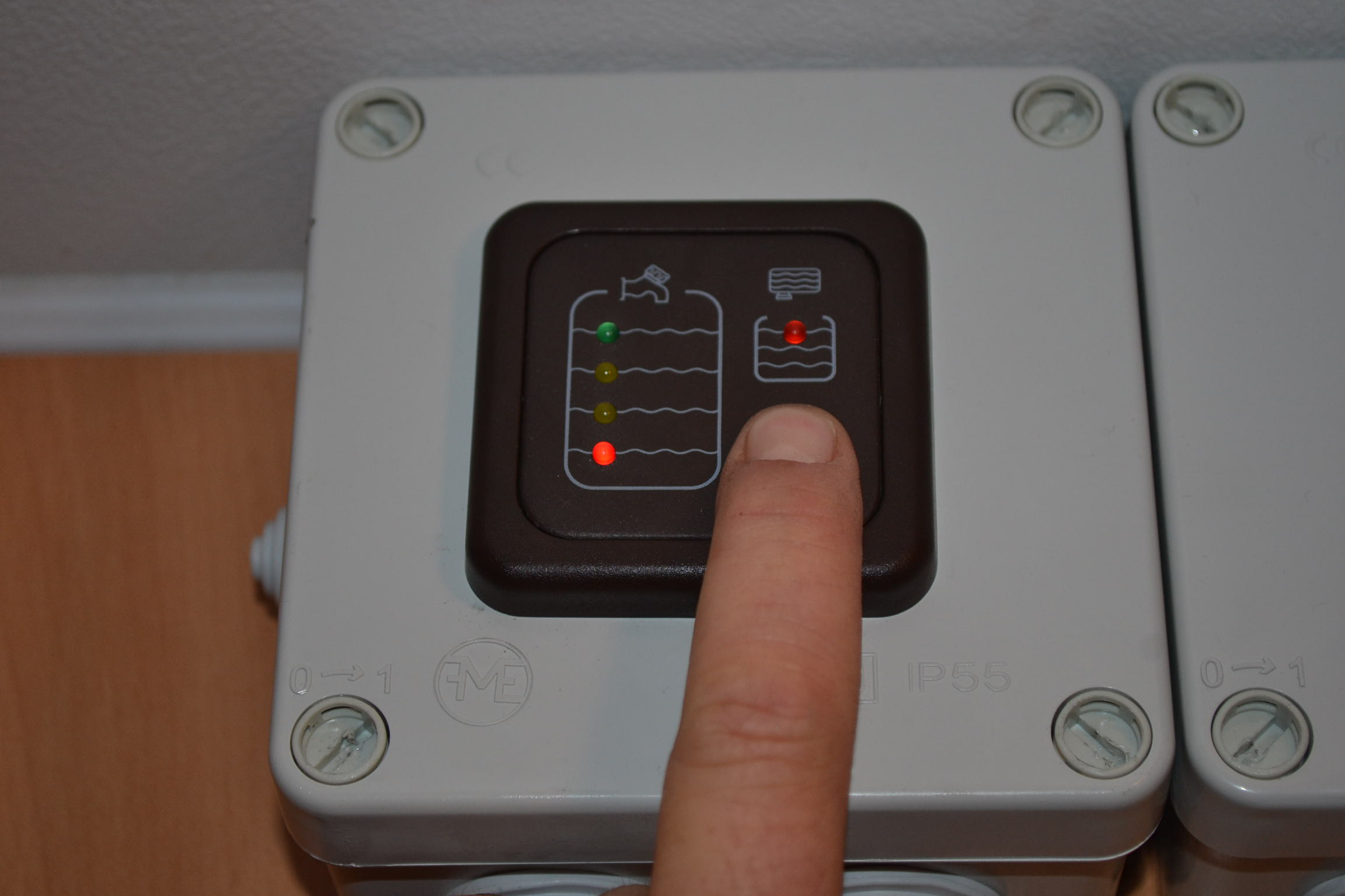

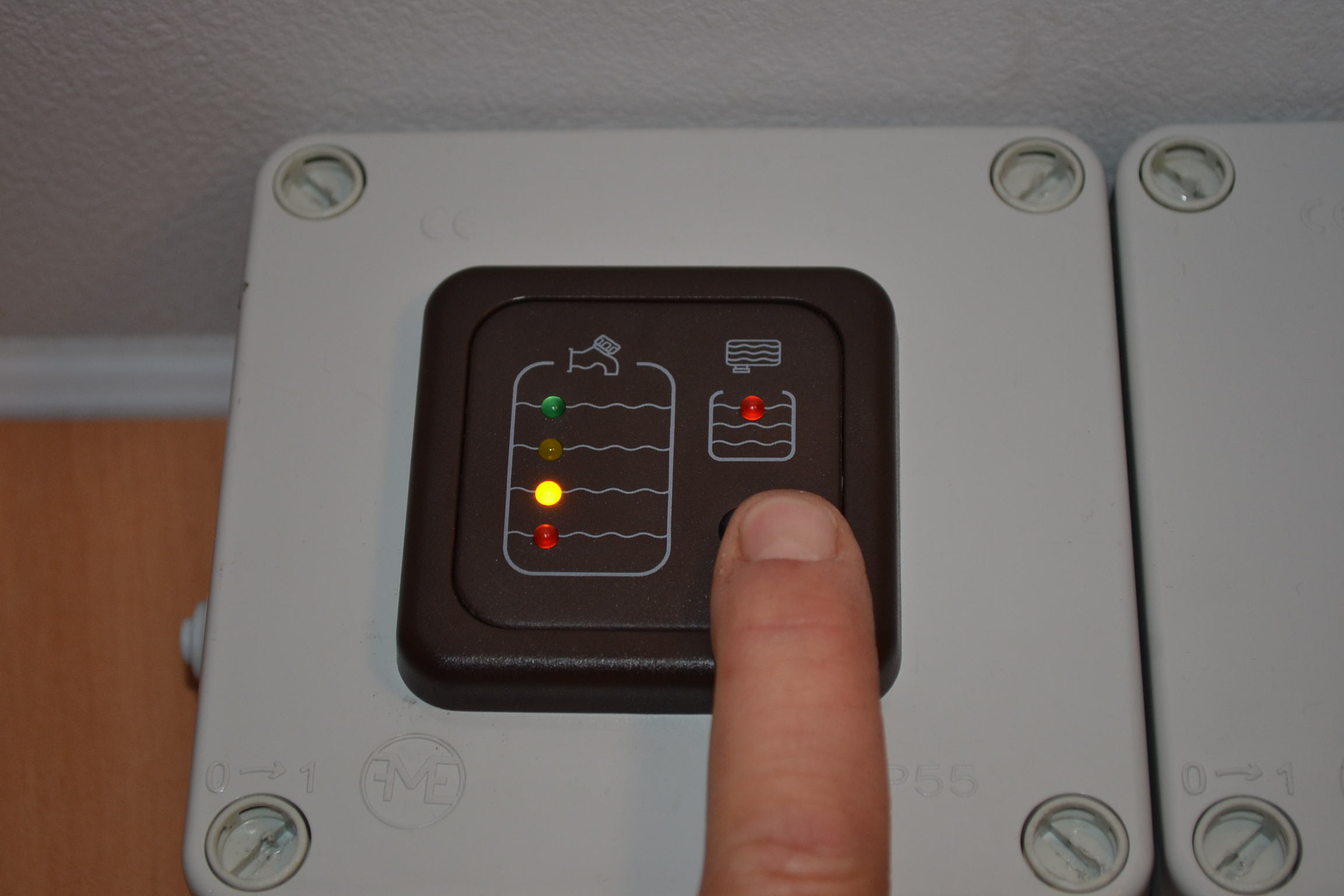

El indicador es para los dos depositos. Al deposito de aguas limpias hay que presionar el boton de testeo para ver a que nivel se encuentra; ese es un "aforador" como su nombre indica. El otro es un aforador "a medias"; se encarga de iluminarse por si mismo cuando su circuito se cierra a traves de los contactos de las sondas en el interior del mismo, actuando el agua como "interruptor".
Ademas de poder funcionar ambos circuitos independientemente lo unico que comparten el el indicador. Incluso estoy pensando en no llegar a utilizarlo nunca, ya que el deposito creo que tiene un volumen de 80 litros, y esos son muchos litros para llenarse en mis cortas estancias en los campings. Incluso lleva acoplada una conexion "rapida" de agua para jardineria para verter el agua directamente por ahio hacia la toma que lleve el camping:
Esto no tiene nada que ver con lo que me preguntas pero he creido conveniente comentarlo por si alguien decide acoplarle este sistema ( viene montado de fabrica ).
Saludos !!!

Re: AFORADOR PARA EL DEPOSITO DE AGUAS LIMPIAS
« Respuesta #9 en: 13-Febrero-2011, 13:22:39 »
Hola de nuevo, Miolla !!!

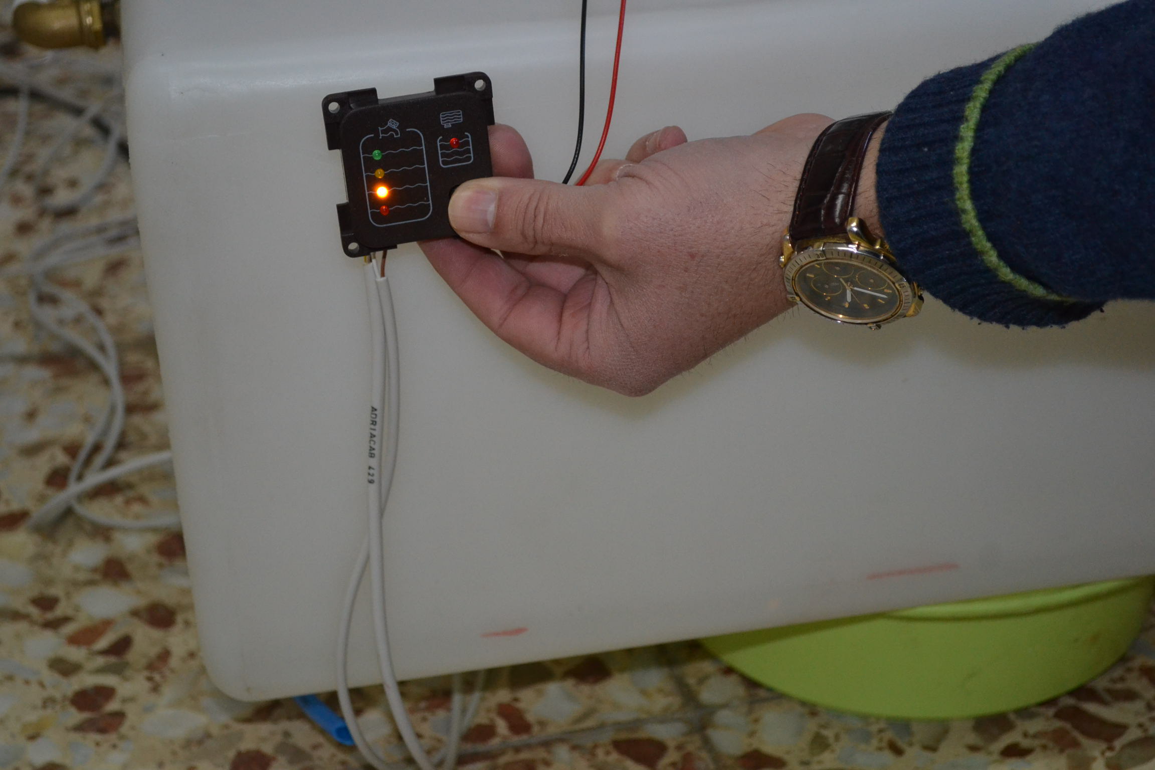

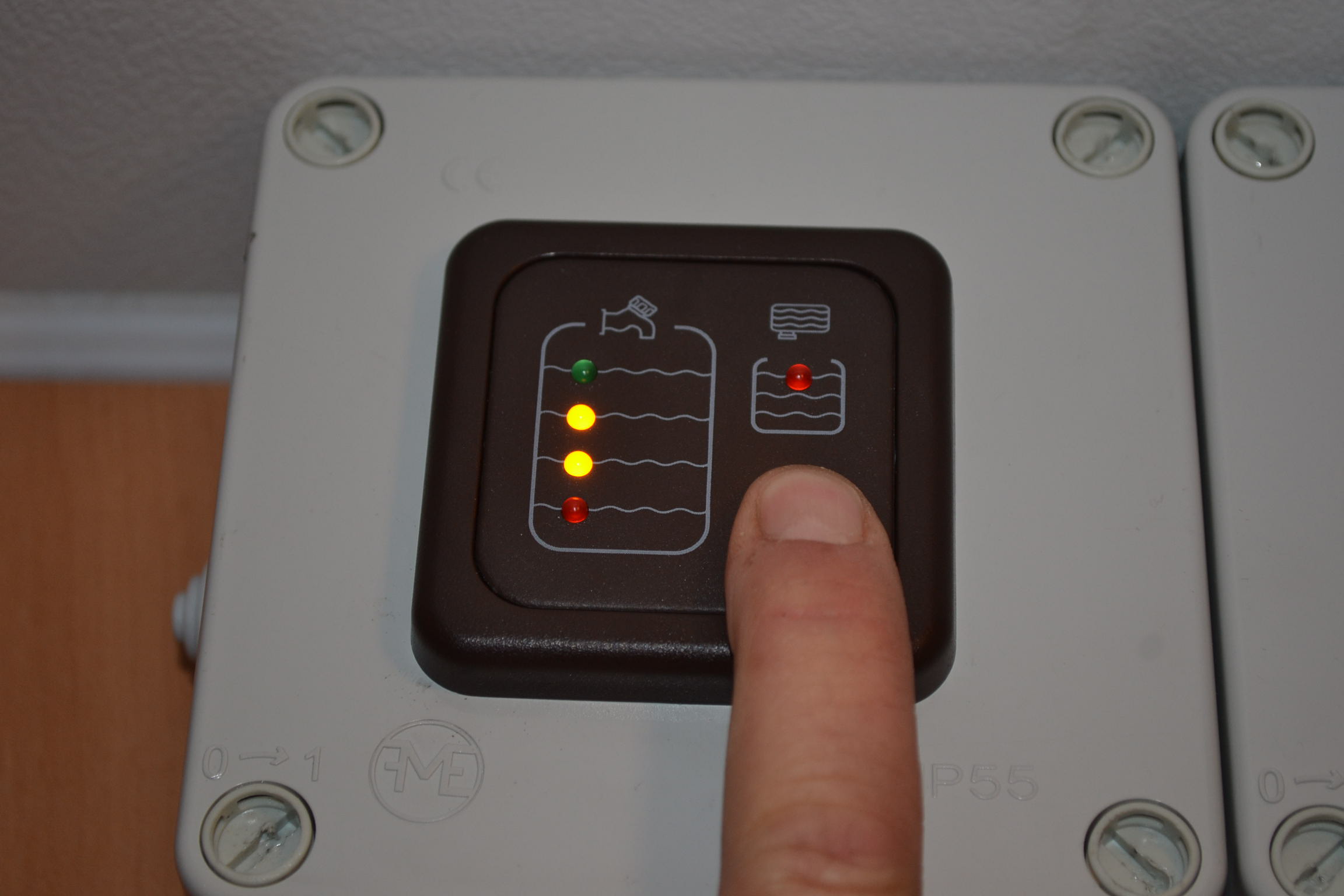

Aqui se ilumina por si solo el led del deposito de aguas grises:
Aqui hay que pulsar el boton para que muestre el nivel:
Saludos !!!

« Respuesta #12 en: 14-Febrero-2011, 00:02:01 »
Ok juan,no lo veia,pero ahora ya e visto la luz,jejejeeeee
El indicador de la derecha es para el nivel de llenado del deposito de aguas grises,y el indicador multiple,de la izq es para el de las aguas limpias,ok.....
un 10,tio !!!! :grin:
