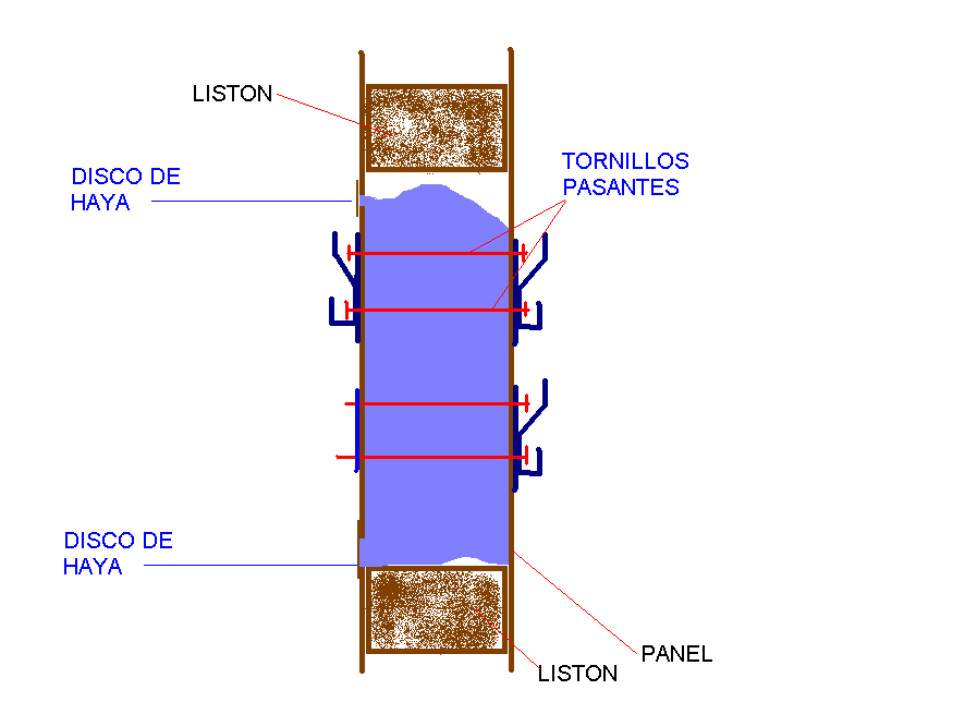

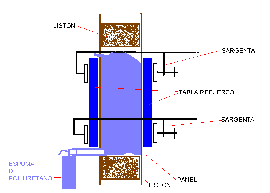

A ver si te he entendido, ¿te refieres al trocillo de panel sobre el que cierra la puerta corredera de la habitación principal, verdad?. Si es así ese es un panel atamborado, es decir, formado por listones o cuadradillos sobre los que se pegan las tabletillas, con lo cual se obtiene un panel que cumple la misiíon de separar ambientes pero muy endeble para soportar cargas directamente, pero si le ayudas con algún añadido, como el que te indica José Luis, puede muy bien resistir cargas relativamente grandes, sino fíjate en su panel contrarioel que está detrás del asiento, en mi cv,tiene el soporte de la tele, eso sí con un hermoso tablero de aglomerado pegado, este método para tus perchas lo veo un poco excandaloso sobretodo pensando en el lugar que ocupa y su influencia en la estética.
Yo trataría de darle la rigidez de la que adolece el panel sin que se viera, es decir trataría de darle cuerpo internamente, ¿como? pués mediante la inyección de espuma de poliuretano, para lo cual, buscaría los listones periféricos a la zona donde quieres instalar las perchas, una vez localizado, con la ayuda de unas tablas y unas sargentas, ensandwuicharía el panel para evitar el abombamiento del mismol debido a la expansión de la espuma de poliuretano, por la parte oculta del panel con una broca para madera, del tamaño del tubo que trae el bote de espuma de pliuretano, haría un taladro en la parte baja y con otra más fina haría otro en la parte más alta así cuando la espuma empiece a salir por el agujero superior, sabrás que está listo, dejas secar durante unas horas y sacas las tablas, compruebas que la espuma esté seca (por el agujero superior) y ya tienes el panel listo para resistir tu percha una vez seca cortas los sobrantes o rebosos de espuma y con un disco de haya para tapar tornillos tapas ambos huecos y ahora ya las puedes colocar, bien como tu planteas o bien de un sólo lado mediante una chapita por la parte de atrás, (yo utilizaría tornillos pasantes, recortándolos si fuese necesario con un dremel o similar... Bueno es una idea, la decisión es tuya, de todas formas ¿no tienes otro sitio para poner la percha?...
Voy a intentatar hacer un croquis.
Poco más o menos así:

[quote user="Azor" post="47056"]A ver si te he entendido, ¿te refieres al trocillo de panel sobre el que cierra la puerta corredera de la habitación principal, verdad?. Si es así ese es un panel atamborado, es decir, formado por listones o cuadradillos sobre los que se pegan las tabletillas, con lo cual se obtiene un panel que cumple la misiíon de separar ambientes pero muy endeble para soportar cargas directamente, pero si le ayudas con algún añadido, como el que te indica José Luis, puede muy bien resistir cargas relativamente grandes, sino fíjate en su panel contrarioel que está detrás del asiento, en mi cv,tiene el soporte de la tele, eso sí con un hermoso tablero de aglomerado pegado, este método para tus perchas lo veo un poco excandaloso sobretodo pensando en el lugar que ocupa y su influencia en la estética.
 [/align][/quote]
Muy bueno Azor, incluidos los croquis :up:
