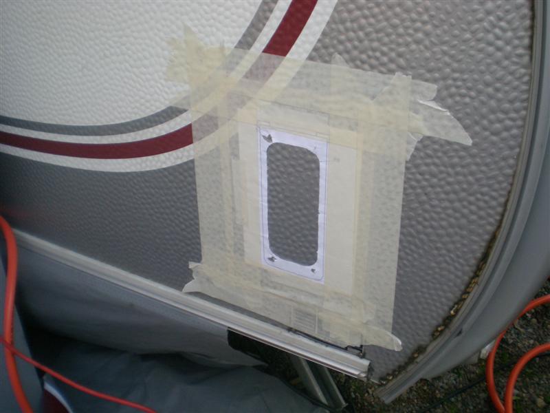

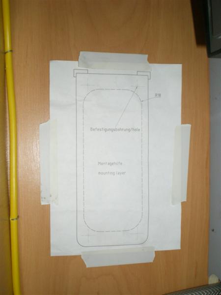

Pues eso.Aprovechando que había electricidad en el camping Torrelasal 2 y nos juntabamos varios(Ray,Valcand,Gulliver,Rodius y yo)con nuestras respectivas familias,me decidi a ponerle la dichosa toma exterior de gas a mi caracola:

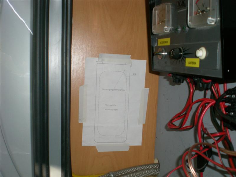

  Manos a la obra:-Primero pego por dentro del arcón la plantilla para poder hacer unos taladros y prersentar la plantilla por fuera:
Ahora a presentar la plantilla en el exterior:

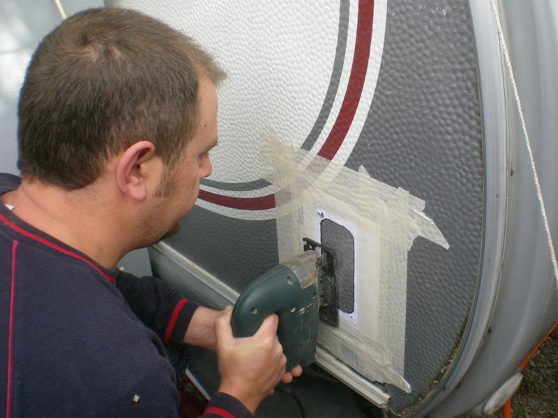

Y a utilizar la sierra de calar(esta parte es la que mas mola:
Por cierto:-Gracias mil a los amigos Valcand y Rodius por su inestimable colaboración en el brico(me habia dejado las hojas de sierra en Valencia y me trajeron unas de Benicassim)

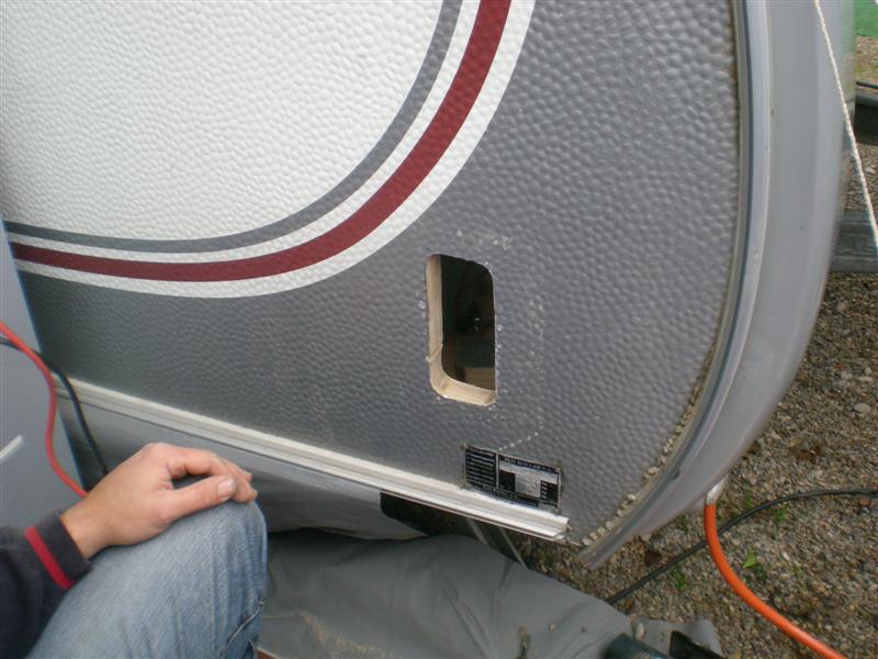

Ahora la vista del precioso boquete que le he practicado a la caracola....

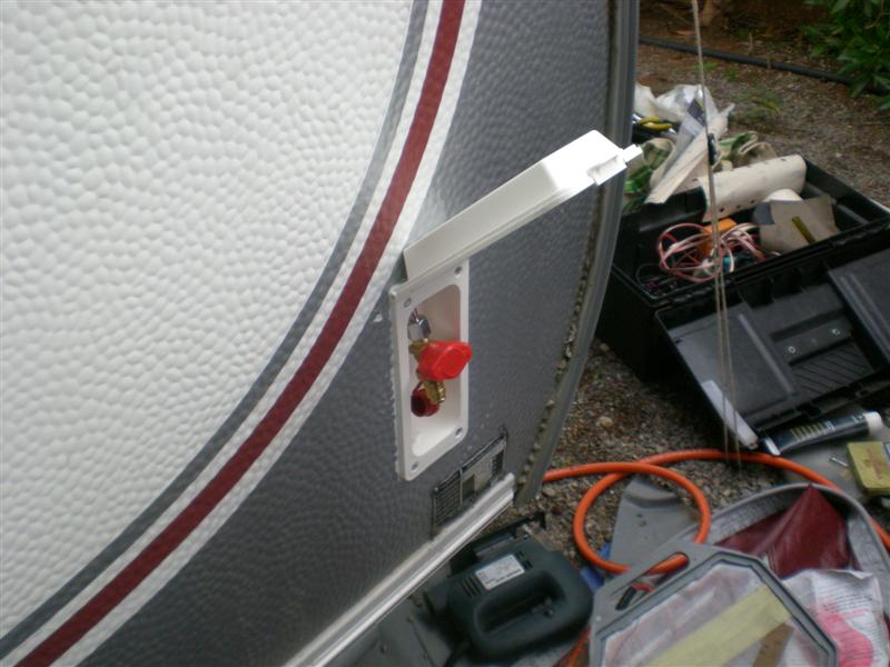

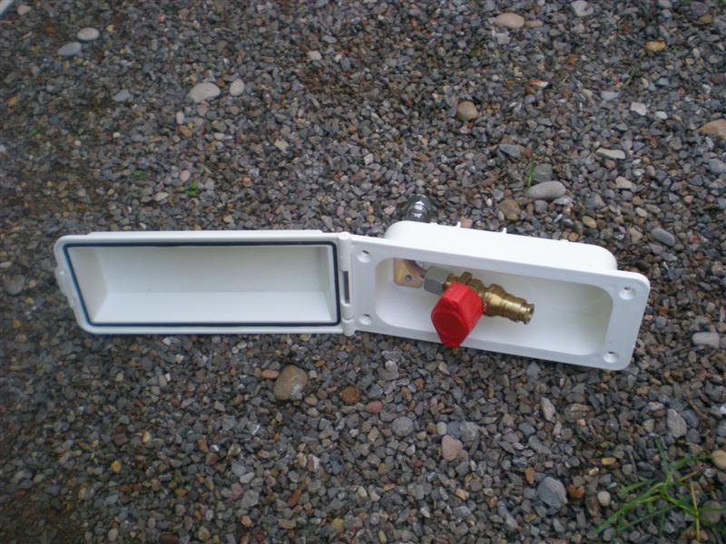

Siliconamos los bordes de la toma y a colocarla en el sitio...
El trabajo de empalmar el tubo de gas a la instalación de la caravana lo omito.Simplemente se trata de poner una llave doble que de paso al interior de la caravana y otra a la toma de gas...He utilizado tubo de 10mm y tuercas hermeto.

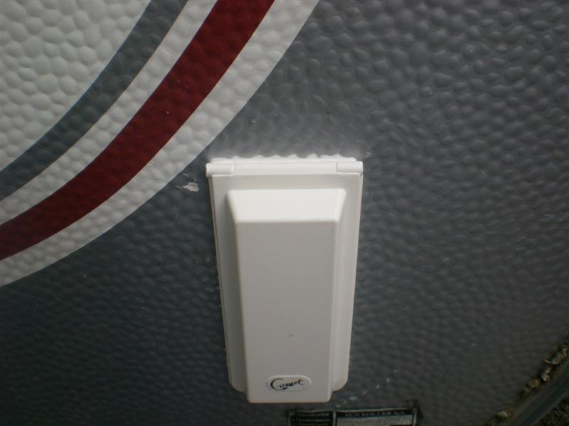

Terminado de siliconar y quitados los restos de la plantilla el resultado es el siguiente:
Y colorin colrado.....Este brico se ha acabado
