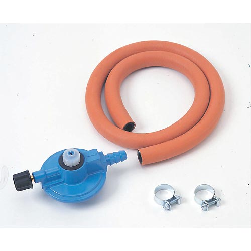

Quiero poner en funcionamiento la cocina de la caravana que acabo de comprar. Es una cocina de dos fuegos que ha funcionado nunca. La quiero usar con la bombona azul, porque para nosotros va a ser suficiente. Por lo que he léido, necesito los dos aparatos de las fotos. ¿Estoy en lo cierto?

pues cuando llevaba la botella azul solo llevaba la pieza de la primera foto....... y nunca tuve problemas. Luego cambie a la botella e 6 k y solo tuve que cambiar el adaptador

Elanjo, yo lllevo sólo el primero, si es que tiene llave de paso que parece que sí. Es como este:

Elanjo con el primero te sobra, el segundo es para poder poner un soldador de fontanero.

[quote user="elanjo" post="34961"]Quiero poner en funcionamiento la cocina de la caravana que acabo de comprar. Es una cocina de dos fuegos que ha funcionado nunca. La quiero usar con la bombona azul, porque para nosotros va a ser suficiente. Por lo que he léido, necesito los dos aparatos de las fotos. ¿Estoy en lo cierto?
Las imágenes que has puesto son un regulador para botella azul de campingas y una llave de paso, ya que el regulador por lo que veo no la lleva.
Es más fácil que coloques directamente un regulador de este tipo ..........
Y ya puestos, te puedes apuntar a la lista de compra que hay abierta para el adaptador a botella grande y podrás usar indistintamente cualquier tipo de botella.
Aquí tienes el enlace por si te interesa ............ Adaptador Jumbo De Salida Libre Para Camping Gas
