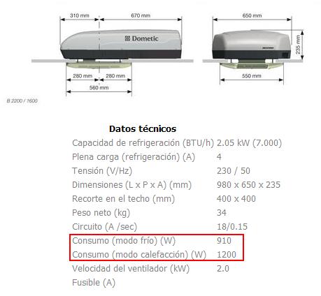

Hola compañeros, estaba interesado en colocarle el AA a la CV y encontre esta oferta en la página de Comercial Caravaning..podriais por favor decirme que os parece la oferta?....Se admiten consejos de personal experimentado...

[quote user="valcand" post="40945"][align=center] [/align]
Pues teniendo en cuenta que lo normal en un camping es encontrarte unos 6 Ah (1320 W), veo que tiene un consumo bastante elevado. Yo personalmente miraría otro de menor consumo.[/quote]
Pues hasta ahora, menos en Francia(porque petó) tanto en calor como en frio funcionó bien....
Amigo Andrés!!!
Normalmente todos estos aparatos consumen lo mismo; en calor un poco más pero un camping no es una casa y con 5,45 A que consume en calor lo que tienes que hacer es no gastar en otros aparatos, y te queda un poco para el alumbrado, aunque no sé lo que gasta la nevera (aunque se podría poner a gas).
Yo tengo el de tipo cajón que va agastar lo mismo que este, está abajo (centro de gravedad bajo), te lo puedes llevar a otra cv, no pierdes una claraboya, etc. Es cuestión de valorarlo......
Un saludo a todos!!!!

Valcand no creo que sea muy elevado ese consumo, un secador de pelo gasta mas,¡¡¡¡ es un decir¡¡¡¡

El comentario es que si tienes que usar el aparato de a.a. por que hace un calor del carajo...!!!!, y andas justo de potencia y quieres tener, por ejemplo, frio en los dos sitios , pues eso, si no hay más remedio......
Yo soy partidario de usar todo lo eléctrico posible, pero si llevas , como yo, una parilla de 1400 W y andas justo de potencia tienes que quizás usar otro tipo de enrgía......., creo que me entiendes, ¿no?
Los aparatos de a.a consumen la potencia justa para que con su propio consumo no salte el magnetotérmico del camping y te quede algo para alumbrado o la nevera.
