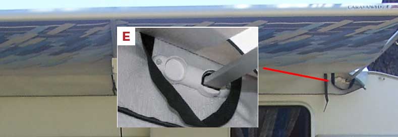

Re: CARAVANSTORE 3,10 Metros
18-Junio-2009, 17:09:40 »
No se...
... pero sigo insistiendo en que si coge en una 380, tiene que coger en una 400 ....
... vamos que digo yo ehhhh, que no se...
A ver si me explico....
Aunque la bolsa es de 280, el toldo es mucho mas pequeño, lo mismo le ocurre al de 310cm
Entonces la bolsa se puede meter perfectamente en las esquinas, ya que en las puntas va vacía... y las piezas de plástico donde van los brazos laterales, y los rafter para los laterales, están justo debajo del royo... asi que tampoco pasa nada, y aunque estos entren en la zona curvada de la derecha, no pasa nada y ya que los laterales tiene olgura en la parte que va metido en el rafter....
... no se... que digo yo
Última modificación: 25-Enero-2014, 17:33:02 por Jose Luis

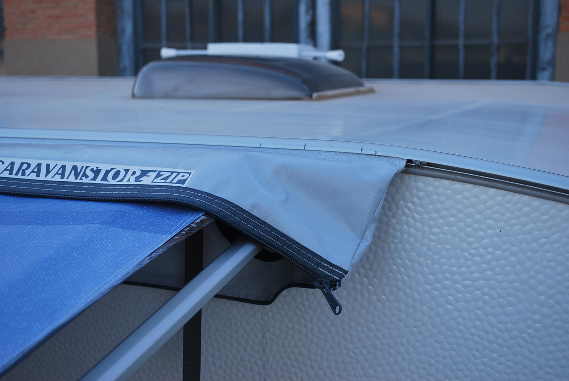

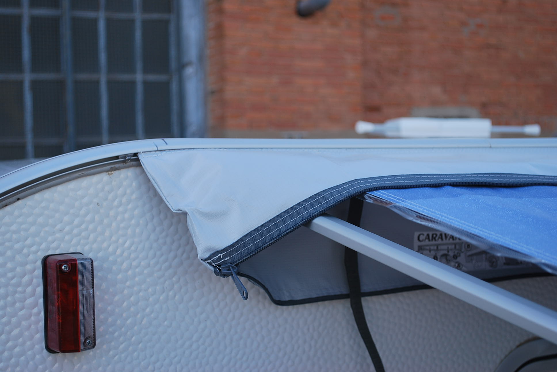

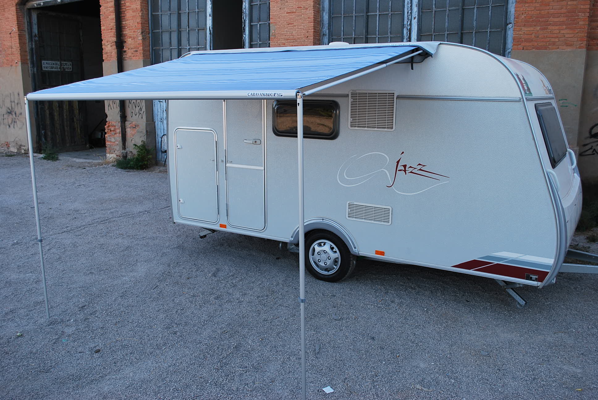

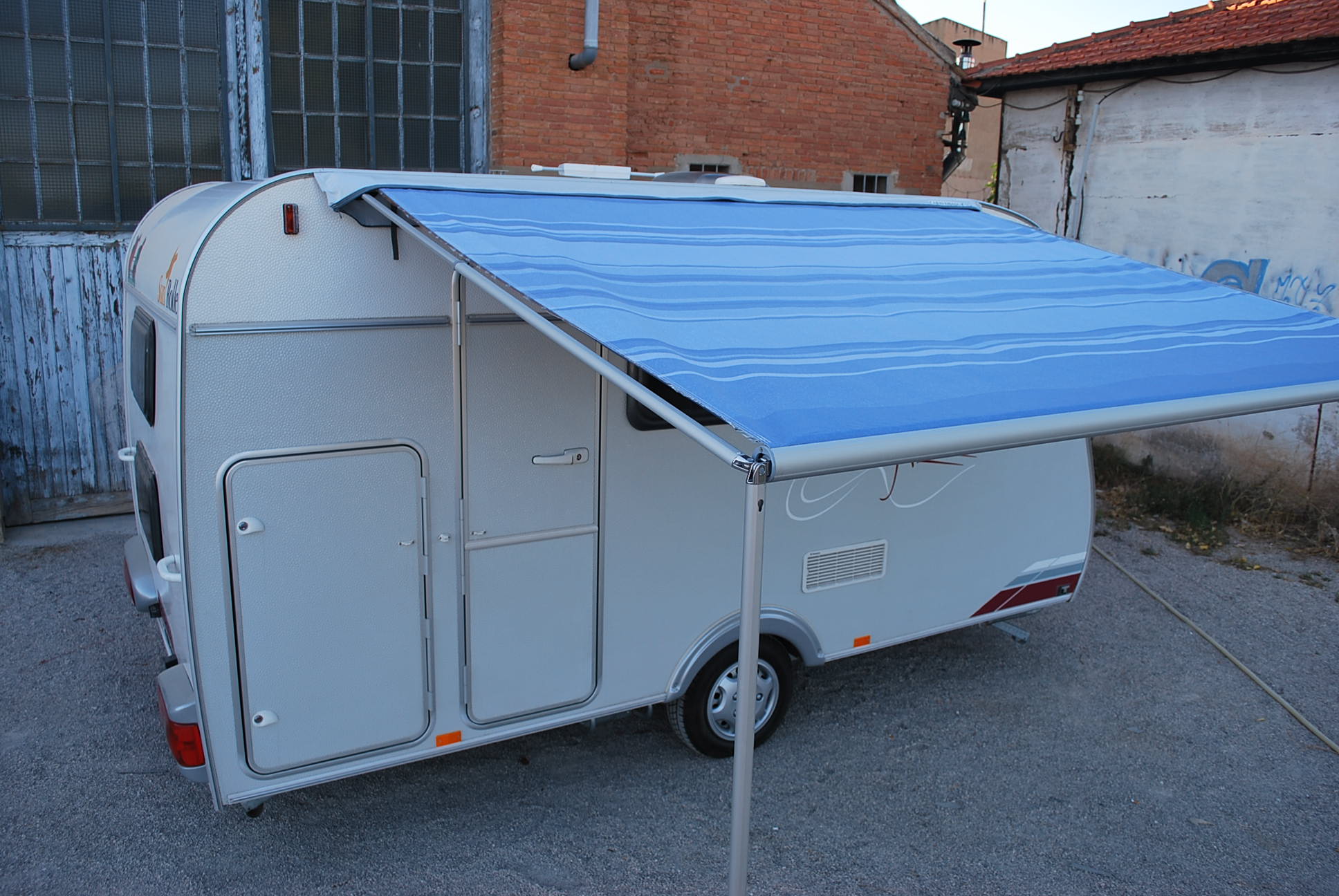

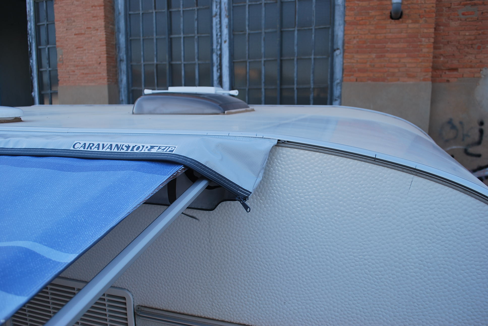

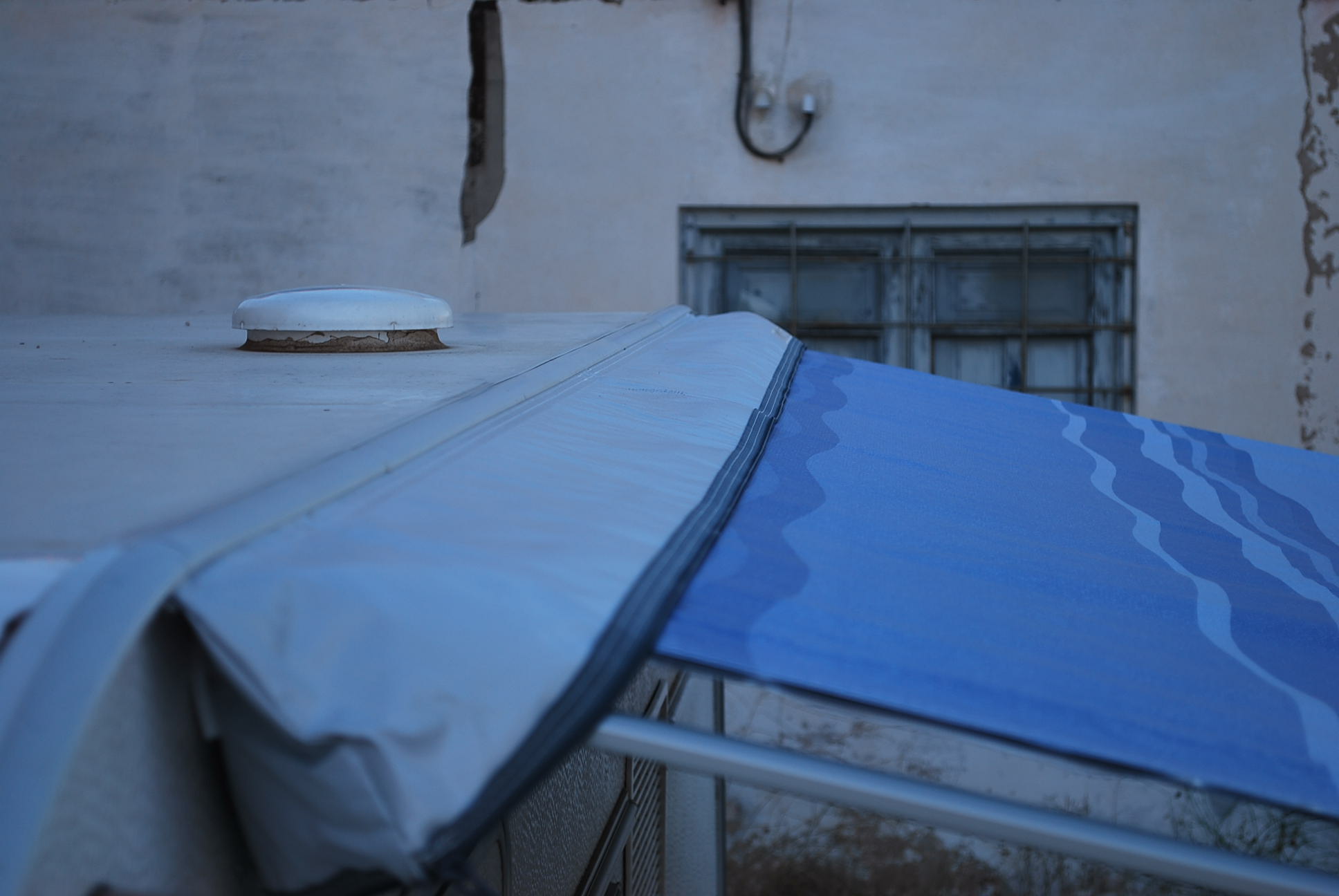

Hola de nuevo!!!
Por fin he comprado el "Caravanstore"!!!!!!
Ha sido uno de tipo ZIP y, claro, de 2,80 metros.
Lo hemos montado para ver como funciona, etc.; y así no tener problemas el día del estreno......
Un comentario, creo que importante: Resulta que al medir la longitud del "sobre" este mide 2,84 metros y no 2,80 como se puede leer en los folletos. Incluso en un documento del interior del embalaje dice que mide "2,86 metros", pero esto es debido a que suman 2+2 cms más que corresponden a los "bloqueadores" (prisioneros) que evitan que se mueva todo el conjunto sobre la guía, uno por cada lado.
No sé si en las demás medidas esto ocurre. Al elegir una talla determinada hay que tenerlo en cuenta....!!!!
Ya os comentaré qué tal funciona este "avancito"......!!!!!!
Un saludo!!!!

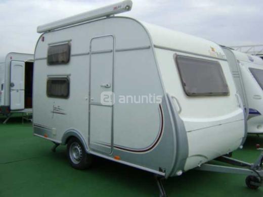

Hola.
Llevo siguiendo este hilo un tiempo porque mi caravana es igual y me podica interesar.
Y tanto debate que si el toldo de 3.10 que si el de 2.80 y mirad lo que he encontrado por internet.
Desde luego soluciones cutres hay para todos los gustos.
