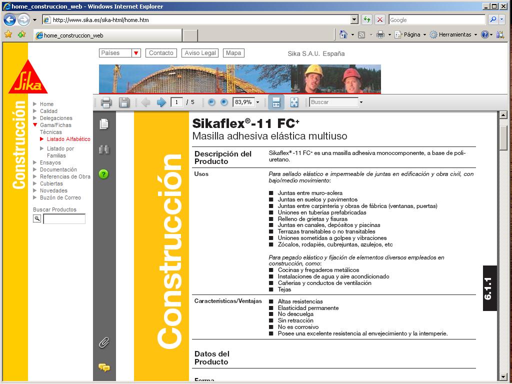

[quote user="valcand" post="34380"]¿y en qué se diferencian?
Valcand, la que yo digo es silicona ácida de alto rendimiento, se usa en acuarios, resiste la intemperie, la luz solar, frió, calor y al ser ácida, no es atacada ni por hongos, ni por moho, pero no deja de ser una silicona, en 5 o 6 años es posible que halla que resellar las zonas mas expuestas a las inclemencias del tiempo, el segundo es un sellador de poliuretano, mas resistente que la silicona, peeeeeeeeeero, no soporta los rayos solares, si le da el sol, se seca, se cuartea y se despega, pero si no le va ha dar el sol, es una solucion mejor que la silicona....
Solución: si el sellado es interno y no le va ha dar el sol, pues sikaflex f 11 FC, y para remate por fuera, silicona ácida de alto rendimiento

26-Febrero-2009, 19:47:46 »
[quote user="Jose Luis" post="34377"][quote user="fidel" post="34373"]Tengo que cambiar la chimenea del extractor de humos, ya la tengo comprada pero ,quisiera saber que tipo de silicona poner por supuesto de exterior .
Si alguien conoce alguna marca en especial que halla provado (muchas gracias) no quiero que se filtre el agua cuando llueva[/quote]
Yo te recomiendo
http://www.mundoceys.com/index.asp?opc=78&Idioma=ES&GR=80&IDFamilia=9
Azor te dira que esta
Sellador de poliuretano de alta calidad con capacidad para pegar. Indicado para el sellado de juntas en mortero, yeso, piedra, madera, aluminio... y en general cualquier material de construcción, con excelente adherencia y gran durabilidad. Ideal para juntas de dilatación. Permanece siempre flexible.
