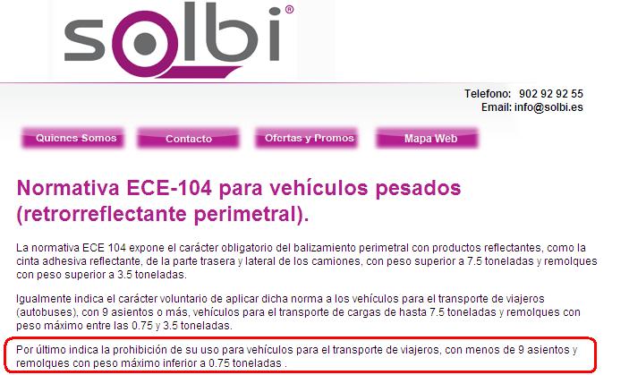

Hace tiemp que se ven mas amenudo camiones y buses con cintas reflectantes en el perimetro trasero y laterales (siguiendo la normativa ECE 104) incluso alguien del club tiene la caravana con esos reflectantes. PACORRO tenia la intencion de poner algo asi, pero no se si lo llego a poner ni como.
A mi me parece una norma util y que aporta seguridad a todos.
Pues bien, como yo no quiero ser menos que nadie, he mirado la posibilidad de instalar esas bandas reflectantes a la caravana, y de paso circulo mas seguro sabiendo que se me ve mejor.
Pero segun parece
los remolques de menos de 750 kg no podemos instalarlas
][size=18]¿alguien sabe donde poder leerme la normativa y confirmarlo todo?[/size][/color]
Es que incluso me pareceria mas lógico arriesgarme a una multa poniendo las cintas e ir mas "visible" puesto que ya me arriesgo sin razon con el sobrepeso en la caravana. ¿no?
Si alguien ha pensado en ponerle los reflectantes, hay que seguir unas normas (ECE104) y el precio que he encontrado es de unos 4.25 euros el metro de 5.5 cm de ancha (carillo) y ha de tener el sello de la homologacion.
Aqui unos enlaces de donde he leido, son de empresas, no oficiales, pero para hacerme la idea valen.
http://www.solbi.es/normativa-ECE-104.htm
http://averygraphics.es/mainFL.asp?chapterid=45&ProdID=241
http://www.europe.averygraphics.es/Sites/Files/25688-1_ConspicuityTape%20brochure%20SP.pdf

Lo que no llego a entender es por que prohibir ponerlo en los remolques de menos de 750 kg, mi caravana es mas grande que algunos remolques de mas de 750 kg de carga.
. o concretando, una Roller Aloha 460 es mas grande que una moderna 400, pero como esta ultima es de mas de 750 kg si puede poner los reflectantes, pero la Aloha 460 ni se le ocurra

Segun un enlace que os he puesto al principio:
dice expresamente que las caravanas de menos de 750 kg no pueden, por eso quiero poder leer la normativa directamente, si alguien sabe donde encontrarla.

De todas formas he sacado esto de momemento:
"The width of a side and/or rear marking material shall be 50 mm +10/-0 mm"
Algo asi como que el reflectante tiene que tener una anchura de 50mm como maximo 60 y nunca menos de 50
"The minimum length of an element of a retro-reflective marking material shall be such that at least one approval mark is visible."
Que viene siendo algo como que todos los trozos de reflectante han de tener al menos una marca de homologacion visible.
gracias tambien a Google
y poco mas, puesto que en ese escrito no he podido entender nada de los vehiculos que pueden, deben o no pueden llevar los reflectantes.

Vale, yo lo tengo... la norma ECE 104, es para el tipo de adhesivo y reflexión de la cinta, pero no la orden donde autoriza u obliga en algunos casos a ponerla... la ley que estas buscando es la orden PRE 52/2010 de 23 de enero.
La tienes aquí >>>
http://www.boe.es/boe/dias/2010/01/23/pdfs/BOE-A-2010-1011.pdf
Sección 1, pagina 6.723, donde hablan de la señal V-23, que son los reflectantes perimetrales.

jose Luis gracias de nuevo, pero solo pone como han de ponerse, o la distribucion de los reflectantes, segun he leido la norma que indica los vehiculos que pueden o han de llevarlos es el REGLAMENTO CEPE/ONU 48R, seguiré buscando
