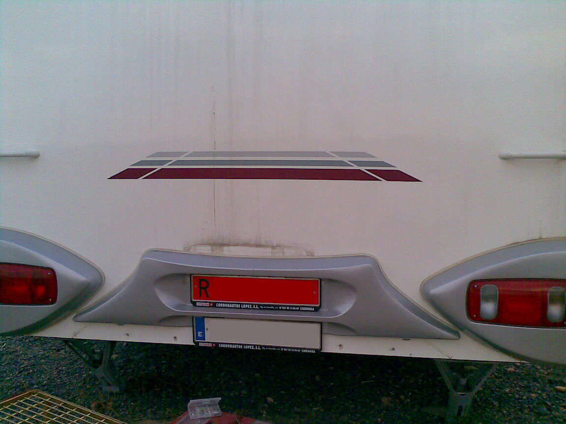

« Respuesta #5 en: 25-Mayo-2011, 17:20:30 »
hola chicos pues yo se la puse a la mía y no tuve que sacarles cables por que los tiene pre-instalados, yo levante el porta matriculas y le puse las luces solo me queda ponerle una tira de aluminio para tapar los tornillos que se ven
os dejo una afoto
