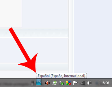

P.D. Una pregunta sobre la escritura en los textos. Cuando toco sin querer el boton que esta bajo la tecla de Mayuscula derecha, entre Ctrl y la de la bandera de Windows no se escriben acentos, barras de admiracion, etc. Cambian de parametro. Sabes como restablecerlo. Gracias.

Pues todo depende de como tengas configurada esa tecla... yo si la toco me abre la personalización del explorador... pero si la tienes para personalizar el teclado y lo que dices es que no te salen acentos, lo mas posible es que te halla cambiado el teclado de idioma, clica en la barra de inicio y comprueba que tienes la E de español, si tienes otro idioma, clica sobre el y cambialo... si no te aparece en la barra de inicio, pues también lo tienes en panel de control, teclados, y ya puestos pues también mira en idiomas regionales... todo en español y listo.
Queeeee se me olvidaba la foto..

Hola Jose Luis!!!
Cuando salgo de la web y me reincorporo de nuevo este efecto desaparece.
La putada es tener que escribir sin acentos, admiraciones, interrogaciones, etc., a parte de otras funciones. Y es que cuando llevas casi todo el texto escrito te ocurre esto y no lo vas a borrar..., aunque queda fatal!!
