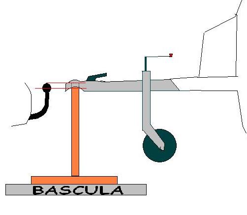

Otra opcion, algo mas laboriosa, pero sin la necesidad de calculadora es usar un liston de madera que quepa dentro del enganche y que sea (junto con la altura de la bascula y de otra tabla)mas o menos de la altura a la que queda enganchada la cv al coche.  :wink:
Como mucho hay que restar el peso de las tablas (no mucho)  Pero creo que viendo el precio del pesalanzas, mejor hacerse con uno y punto. :razz:

Como os dije, anoche cogí metro, peso y una tabla para pesar la lanza:
peso en rueda jockey _____________________________  46,5 Kg.
peso en la bola de enganche _______________________  40,2 Kg.
distancia ente centro de la rueda y rueda jockey _______  3,47 m.
     "          "       "               "      y bola de enganche ___   3,96 m.
