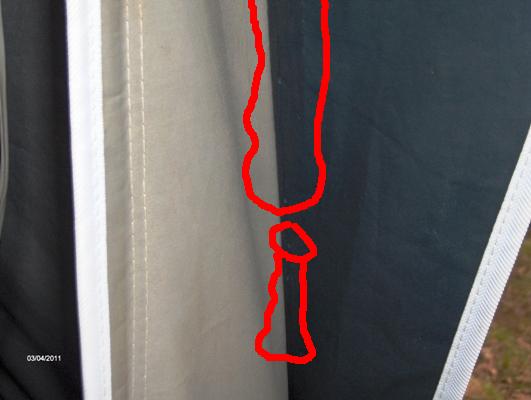

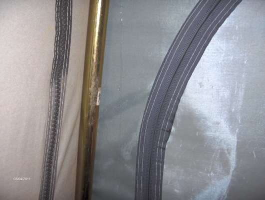

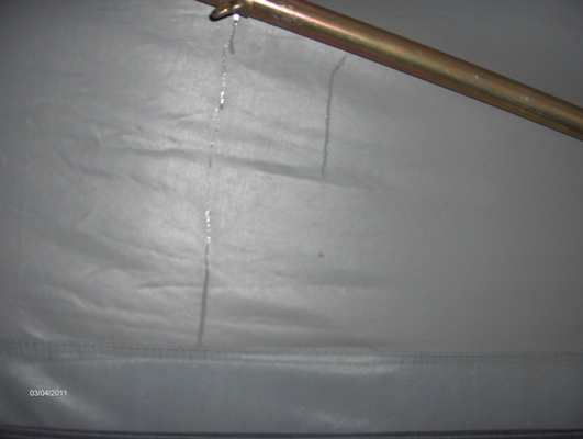

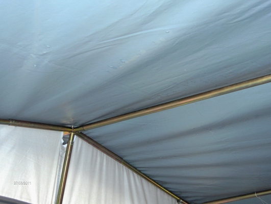

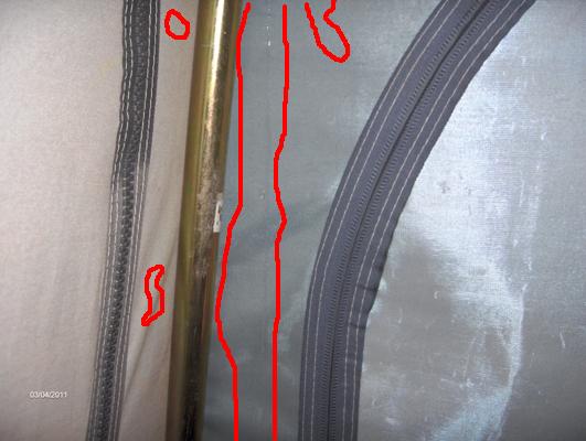

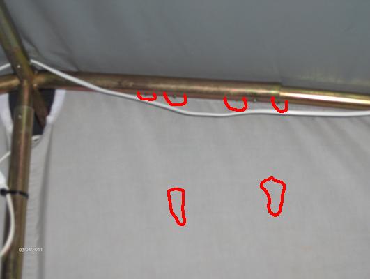

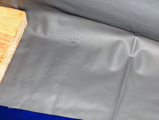

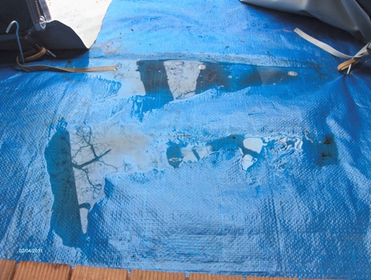

Bueno como ya sabeis, adquirimos nuestra cv en diciembre, junto con la caravana esta en su anuncio incluia un avance, no indicava si nuevo o usado, pero como la caravana es usada se entiende que seria usado, el vendedor me dijo que no habria problema si tenia cualquier incidencia.
Bueno pues ahora entra el agua, el vendedor lo primero que me dijo sin verlo y sin ver las fotos es que era condensacion, y que se acercaria al camping con spray impermeablilizante (cosa que no ha hecho pues me llamo y me dijo que no le habian llegado los spray), este finde tambien ha vuelto a llover y entre semana, y sigue entrando agua.
La pregunta es; ¿Como puedo actuar? ¿Que pasos he de seguir?, puede que con el spray se corrija por un tiempo, pero y el año que viene que ya no tendra garantia, en verano no lo necesito, pues no suele llover. No deseo denuncialer a la OCU, pues no me gustan ni los lios ni los problemas, pero tampoco deseo parecer tonto.
Alguno me puede ayudar.
Os adjunto algunas fotos
Bueno pues os dejo una fotos para que me deis vuestra imprension y consejo, pues veo que como no adquiera por mi cuenta un nuevo avance esto pinta mal.
Gracias de antemano a todos

Por las fotos que pones, creo que es condensación... y es difícil de eliminar... ¿pones alguna estufa en el avance?... si es así es pura condensación... tienes que hacer 2 cosas..
1º- intentar por todos los medios la evaporación de agua del suelo... pon debajo de la rafia otro plástico para que la humedad de la tierra no se evapore..
2º- deja abierto los respiraderos del avance... de no tenerlos tendrás que dejar abierta un poco un par de cremalleras...
Recuerda que las estufas de butano desprenden calor húmedo, y la condensación es aun mayor... el spray que te quiere dar es una solución buena para las entradas de agua, rociar sobre todo las costuras, así impedirás que entre agua por ellas.. pero has de saber que es normal la condensación en los avances de PVC como el tuyo... sudan muchísimo, incluso he oído alguna vez decir... es que en mi avance llueve por dentro...

Hola chago, viendo las fotos que has puesto no veo bien si es que tienes roto el avance y te entra agua, si te condensa la humedad o si te entra agua por los "ojales" que tiene el avance. Danos más detalles a ver si la cosa tiene solución (o tráete el avance en SS y preparamos una comisión de sabios

Por las fotos es un poco aventurado, pero podría, como te han dicho, ser condensación, puede que por la costura de arriba, la que está pegada al perfil de la caravana, si llueve mucho también llegue a calar.

Hola, la verdad es que parece un tema complicado, pero os puedo asegurar que creo que no es concensacion, puesto que aparece por todo el techo, en el mismo inclusibe por los pliegues donde ha estado doblado, el primer dia que lo montamos si que parecia que entraba por las costuras donde esta la guia que se une a la caravana, pero despues de llover y al estirar el avance lo probamos con un manguera y entraba agua por el centro del techo, reitero por la doblez que ha tenido el avance al estar guardado, como si se hubiera acartonado, pasmado por ahi, he pensado que si en su dia lo guardaron humedo, pero no huele a humedad.
Comentar que hemos probado el techo sin el frente ni laterales y entra agua. Es un hilo que termina en gotera y recorre todo el techo en unos sitios mas que otros.
Por alante entra por la costura que une el techo con la visera, decir que tambien ha estado doblado en esta zona, y de hay el hilo de agua que circula hacia abajo.
No conozco mucho los avances, pero la gente que hay en el camping, incluso con avances mas viejos y deteriorados me han comentado que es filtracion de agua, pero cada uno dice lo mismo pero con distinto concepto. Se que verlo en las fotos es muy dificil y siento molestaros pero resulta muy duro, que te pongas a comer y te este goteando agua en el plato.
Tampoco ponemos ningun aparato de calor destro del avance, tenemos radiador pero dentro de la cv.
