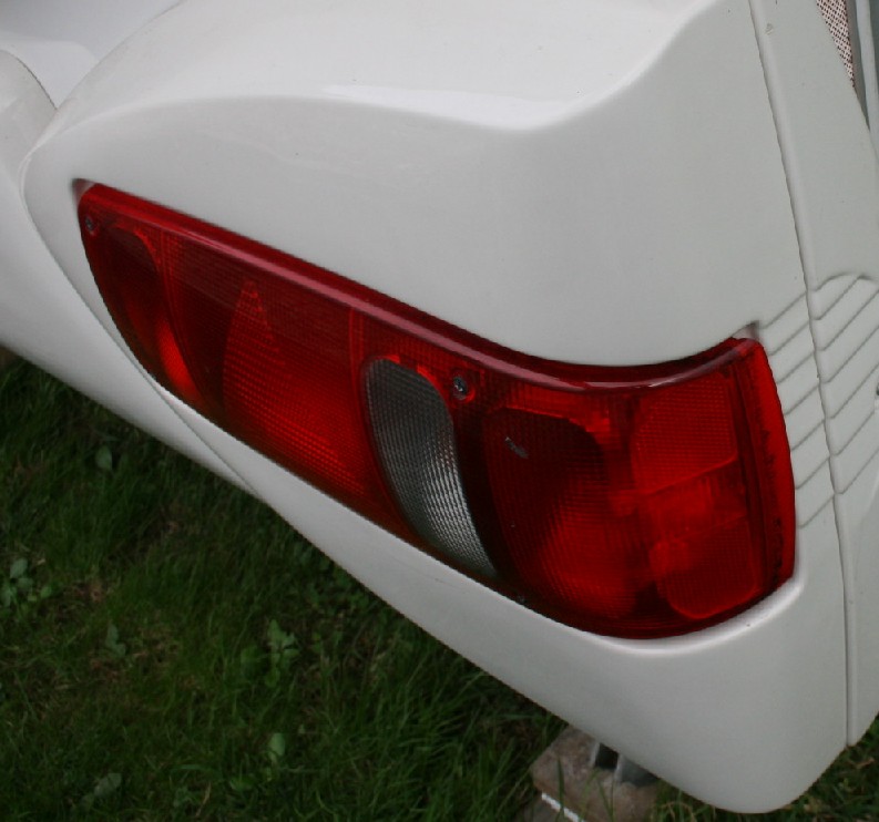

hola a todos alguien sabe si poniendo estos pilotos tengo que quitar los triangulos rojos o los puedo dejar tanbien gracias

los podras quitar, ya que los llevas integrados en los pilotos un saludo

hola tico a mi megustaria dejarlos para no tapar los ahujeros que quedan poreso quiero saber si los puedo dejar

[quote user="paco reyes" post="83921"]hola a todos alguien sabe si poniendo estos pilotos tengo que quitar los triangulos rojos o los puedo dejar tanbien gracias
Hola Paco, puedes dejarlos perfectamente,irán dentro de la legalidad
Pues son catadriopticos y no llevan luminosidad adicional (como suele decirse mejor que zozobre que no farte)l

gracias brisa es lo que queria saber

[quote user="Brisa" post="83931"][quote user="paco reyes" post="83921"]hola a todos alguien sabe si poniendo estos pilotos tengo que quitar los triangulos rojos o los puedo dejar tanbien gracias
Pues son catadriopticos y no llevan luminosidad adicional (como suele decirse mejor que zozobre que no farte)l[/quote]
Perfecto, Fidel !!!
Esos triangulos van integrados en los pilotos en las cvs actuales. Son obligatorios tanto como los catadioptricos delanteros y laterales.
Saludos !!!

Hola:
El Reglamento General de Vehículos (RD 2822/1998) establece que se deben llevar 2 catadiòtricos rojos en la parte posterior en los extremos exteriores. Deben tener úno de los tres marcajes III, IIIA o IIIB.
Tened en cuenta que el marcaje debe ir acompañado de la homologación, una E mayúscula dentro de un círculo o una minúscula dentro de un cuadrado (en función de si está homologado por reglamento de ginebra o por directiva europea) seguido de un número que indica el país donde se ha presentado la homologación
Saludos a todos.
