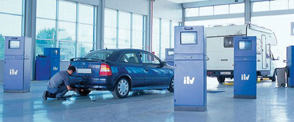

Qué mirarán en tu coche
Las pruebas que hoy en día se realizan en las ITV son las mismas que en el año 1977, fecha de la que data la normativa actual. Dichos tests son los siguientes:
- Alineación de ruedas directrices: Se coloca el coche sobre una placa alineadora, en la que se comprueba si la convergencia entre ambas ruedas delanteras es correcta o presenta algún defecto.
- Luces: Supervisión de la alineación tanto horizontal como vertical de las luces de corto y largo alcance, al igual que su intensidad. Comprobación del resto de luces del vehículo (de freno, intermitentes, etc).
- Sistema de frenos: Se coloca el tren delantero sobre un frenómetro de rodillos. Estos rodillos están girando, y en ese momento se accionan los frenos para comprobar el esfuerzo que éstos realizan para oponerse a dicho giro.
- Dirección: La inspección persigue detectar posibles desgastes, roturas y holguras, para lo cual el operario se introduce en un foso y utiliza placas de detección -las cuales marcan distintos movimientos a las ruedas delanteras.
- Bajos: Comprobación visual del depósito de combustible, la transmisión, el tubo de escape, los neumáticos… En este punto se centran especialmente en el bastidor, buscando deformaciones o corrosión que puedan afectar a la rigidez.
- Interior: En la ITV revisarán que todas las puertas, ventanillas, cierres, cinturones… funcionen correctamente, ya que es importante para que los ocupantes puedan salir o ser extraídos en caso de accidente.
