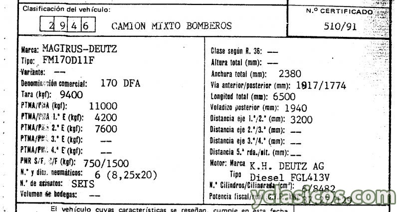

Hola Jose Luis,
el camion es este,
como ves es un camion caravana.

"Peazo" camión...  :wink: .. pero te decia que miraras en la ficha tecnica, de como esta catalogado.. si esta catalogado como camión de mercancías, tienes que poner y usar el disco...  :wink: .. pero ademas tendrás otro problema... no estará homologada la reforma a autocaravana y tendrás que o bien homologarla tu, o bien desmantelar todo y dejarlo como camión... ¿que te pone en la ficha técnica?..

Los vehiculos especiales como los camiones de bomberos que pone en esa ficha tecnica estan exentos de disco tacografo, ademas de ellos tambien hay otras excepciones que paso a detallarte.
http://www.fomento.es/MFOM/LANG_CASTELLANO/DIRECCIONES_GENERALES/TRANSPORTE_POR_CARRETERA/IGT/TACDIG/LEGDOC/Excepciones.htm

Aparentemente está en los supuestos "e" y en el "h"  i casi en el "i"  y si lo transformas en autocaravana como poco cumple el "h", otra cosa es saber que pone en la ficha.
