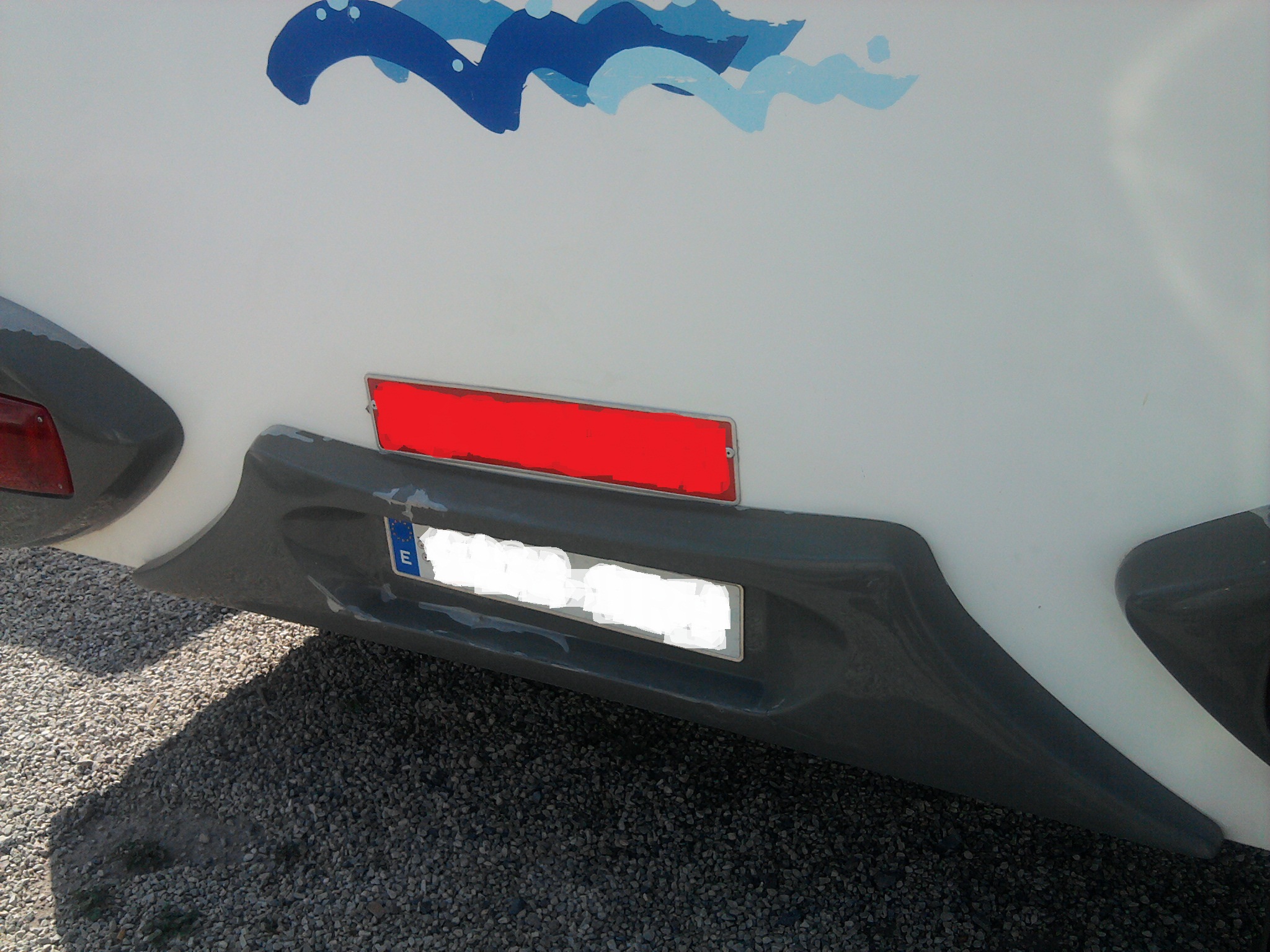

Hola, después de haber comprado la caravana, sacar el carné y estrenarla como dios manda, ahora me toca pasar la Itv. Pero tengo una duda. En el hueco de la matricula solo tengo la matricula del coche y la de la caravana la tengo puesta encima del parachoques con remaches. La duda que tengo es que me tiren para atrás en la Itv por no estar bien puesta o por no tener iluminación en la placa de la caravana. Que opinais?

Que sin iluminar las dos, no tengas muchas esperanzas. Con la colocación se meten menos.

La posición correcta es la roja centrada o a la izquierda y la blanca a la derecha.

La de abajo si que esta iluminada, pero la de arriba no. Habia pensado en quitar la roja y ponerla justo debajo de la otra placa, así las 2 estaban iluminadas. Almenos así he visto bastantes caravanas y con la itv pasada. Lo que pasa es que me quedarian los agujeros de la placa y tampoco se como taparlos para que no me entre agua.

Yo creo que si pones la roja debajo de donde ahora tienes la blanca, no se va a iluminar, la propia forma del "parachoques", impide que le llegue la luz, y quedaría demasiado expuesta. Podrías colocar más alto ese "parachoques" y entonces ponerla iluminada aprovechando la parte de abajo para alojar la iluminación.

[quote user="Lagarto Xixo" post="124637"]Yo creo que si pones la roja debajo de donde ahora tienes la blanca, no se va a iluminar, la propia forma del "parachoques", impide que le llegue la luz, y quedaría demasiado expuesta. Podrías colocar más alto ese "parachoques" y entonces ponerla iluminada aprovechando la parte de abajo para alojar la iluminación.[/quote]
Edito: O simplemente poner un par de portalámparas en el "parachoques" iluminando hacia arriba.

Yo creo que si tienes un poco de tiempo, de vayas a un desguace y te compres un portalaparas de algún coche...precio...1€ con bombilla, te pasa la ITV por el momento y ya lo pintaras...
Te dejo un enlace de alguien que hizo algo parecido ;)
http://www.webcampista.com/foro/foro-campista/27786-ya-tenemos-nuestra-caravana-2.html#post757984
A poco que avances verás el brico que se han hecho como el que deberías de hacer! ;)

Ok, gracias. Montaré el portalamparas probaré a montar el portalamparas en el parachoque para iluminar la roja, a ver si así se dan por satisfechos.

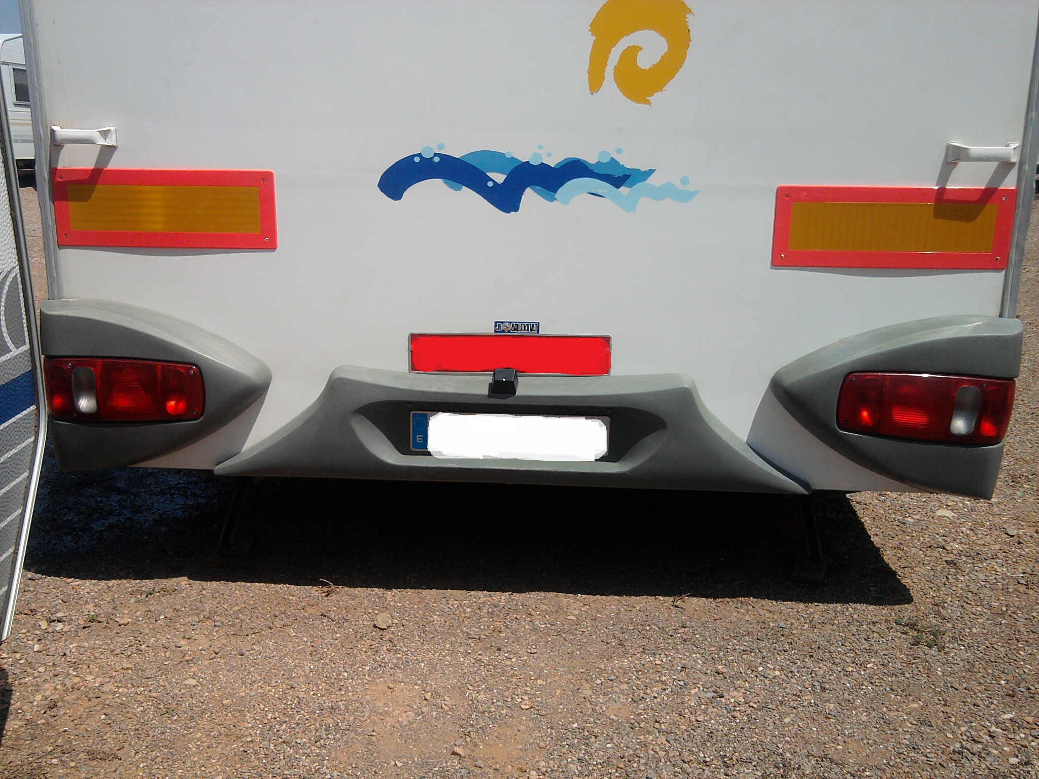

Bueno, hoy he tenido tiempo, y me he acercado a la caravana. He montado la luz de matricula encima del parachoques y la verdad, es que no ha quedado nada mal.

Hola, ayer dia 8, fuí a pasar la Itv.
Si ha alguien le interesa saberlo, miraron las luces, nº de bastidor, placas, freno, eje y bajos de la caravana y el correspondiente tirón del enganche para ver si estaba bien aclopado.
Todo previo pago de 37,65€.
La pegatina me la fijaron al lado de la ventana grande. Yo pensaba que me la pondrián en la lanza, como habia visto en algún foro.
Saludos, Juanma
