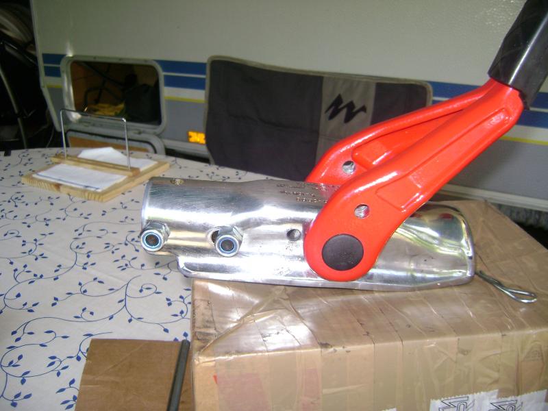

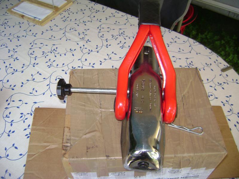

Ya han llegado las fotos.... :wink: .... al parecer, si que hay que tener cuidado... bueno mirar...
Citar
Como se ve en las fotos la modificación consiste en taladrar de lado a lado donde antes estaba el tetón con el muelle y colocar un bulón pasante con un pasador.
Yo lo veo mucho mas seguro, pero tiene el inconveniente de que hay que guardar bien el bulón porque como se lo lleve alguien o desaparezca no puedes enganchar.
Cuando el fabricante a decidido poner semejante bulon, es porque el sistema tiene un gran problema....  :-|   no se yo... :-|

Si no me confundo, cosa bastante habitual, por otro lado ......  :cry: , entiendo que lo que le han hecho a ese usuario que mandó el estabilizador al fabricante, a revisarlo, ha sido un taladro en el bulón principal para poder alojar un pasador., ¿Estoy en lo correcto?.
Pues si es así, yo solo he de decir, que desde que conozco el actual estabilizador (y ya hace tiempo), siempre ha sido así. De hecho, el mío con más de dos años, ya tiene ese sistema. Un sistema que de sencillo que es, es eficaz. No hay mejor manera de evitar que un bulón, tornillo, etc., se salga que con un pequeño taladro y un pasador. ¿Que te lo pueden quitar y no podrías enganchar?....claro. Pero hay infinidad de actos vandalicos, que no voy a decir aqui para no dar pistas a nadie, que nos podrían ocasionar esos problemas o algunos muchos más graves.
De todos modos, yo sigo con el pasador, pero un compañero, lleva un candadito, con lo que evita ese problema.
Cuando adquirí ese estabilizador para sustituir el Alko original de la cv, me lo recomendaron en CC. Y la verdad es que creo que acertaron plenamente. Estoy supersatisfecho con él, no me ha dado el más minimo sintoma  negativo., sujeta la cv perfectamente y los que me conoceis sabeis que el mio tiene uso.......
De todos modos, muchas gracias por todo, Jose Luis. Si todos los temas son importantes, los que afectan a la seguridad, lo son doblemente. Gracias de nuevo.
