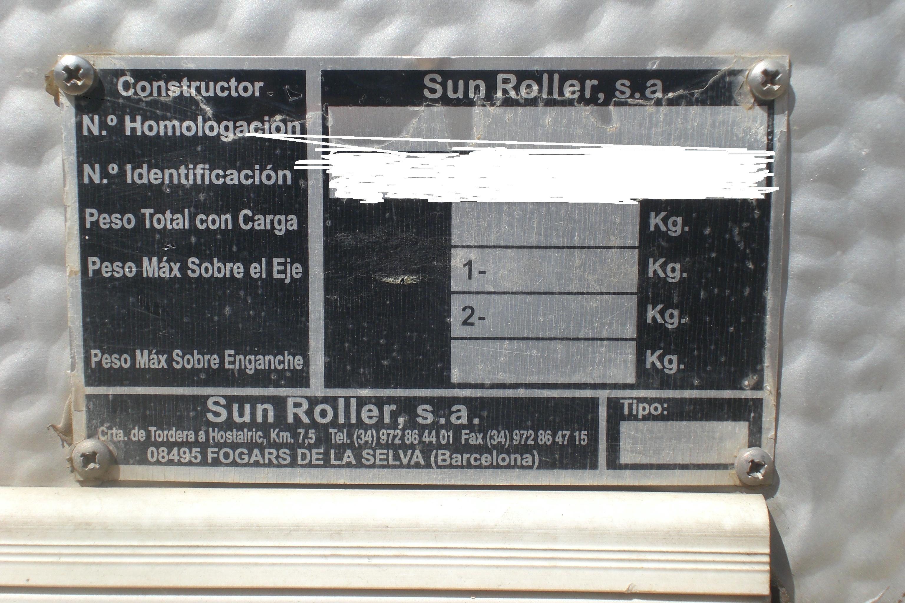

hola, tengo una sun roller jazz 33t del 2006, comprada de segunda mano, pero no tengo la ficha tecnica. Y la placa de la caravana sólo viene con el nº de identificación. Pero es de las minis, (menos de 750kg segurísimo)

me faltaba la foto de la placa de la caravana, esta todo vacío menos el nº de identificación que he borrado.
