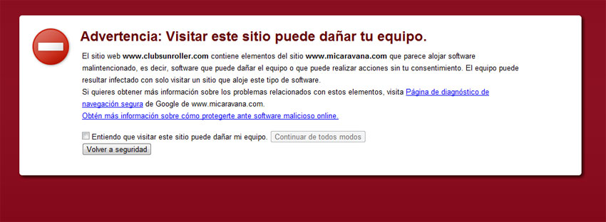

CCD, si has puesto un enlace o una imagen de C.Caravaning, por favor edita el post... y borralos... tienen un virus en su web y sale un pantallazo de aviso de virus...
Ahora, si has pesado la lanza con un pesa lanzas, mi consejo, es que pongas 70kg en lanza, máximo 75 kg..
