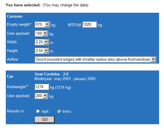

Naranjito tienes razón, no recordaba que no estaba Sun Roller, pero puedes elegir "Standard caravan" y poner estos datos, que son los de la Jazz 480 CP:
El modelo de coche elegido es el más parecido al tuyo, que no aparece.
El dato de "User payload" tanto de caravana como de coche, son los estimados de peso de la carga, en el caso de la cv lo que lleves dentro, en el del coche el de los pasajeros. Estímalos y pon los más cercanos.
Dale a "Go" y te sale el informe completo. Es relevante la calificación en estrellas verdes o rojas, pero no olvides que es orientativo.

Por un lado gracias la tabla me dice que voy justo pero que puedo ir y por otro lado de cambiar de coche nada, seria como el que vende el coche para camprar la gasolina de todas maneras muchas graaaacias y seguire mirando si no este modelo otro un poco mas lijero
