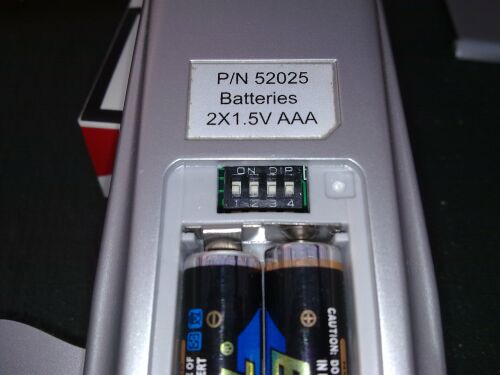

Hola a todos.
He conseguido un aparato de aire acondicionado Dometic B2200 que próximamente montaré en mi caravana. El aparato no es nuevo, aunque se ha usado bien poco.
Tras leer el manual de instrucciones, lo he estado probando en la cochera de casa, para comprobar que todo funciona correctamente antes de liarme a instalarlo en la caravana.
Según dide el manual, este modelo sólo lleva una conexión electrica a 220v.
Pues bién, lo he puesto en marcha en modo frio y funciona de maravilla, enfria muy bien.
El problema es que no puedo ponerlo en modo calefacción ni en automatido, solamente funciona en frio y en ventilación.
También lleva unos leds en las esquinas (que es como una luz de cortesia), pero tampoco se encienden.
Llevo rato dandole vueltas y creo que el problema va a estar en el mando a distancia.
Me explico, en el mando, hay un botón que pone mode y según aprietas, deberia de ir cambiando de función pasando por: automatico, frio, ventilación, calefacción, deshumidificación, etc.
El problema es que cuando pulso mode unicamente alterna entre ventilación y frio.
Después, la tecla timer, no hace nada, la sleep tampoco y una que pone i feel, tampoco.
¿Qué os parece? ¿Puede ser el mando que esté estropeado?
El mando en cuestión es éste:
Saludos y que disfruteis de las vacaciones (el que todavía las tenga).

Pulpo
Mensajes: 468
Re: Ayuda Con Aire Acondicionado Dometic B2200.
01-Septiembre-2010, 18:58:02 »
Hola Sunrollero......juer, si es que te pasan unas cosas....
Se me ocurre que tu aire no tenga calefaccion, no recuerdo si existe un modelo que no lo tenga, pero bueno, vamos a suponer que si lo tiene.
Empieza por mirar que el mando este correctamente configurado y no se te haya movido uno de los interruptores traseros.....la verdad es que no se si esto configura el mando o la frecuencia, asi que apuntate como los tenias antes de tocar, por si las moscas....asi estan los mios.
El boton triste y solo de abajo del todo, ese que esta enrrasado, no era para resetearlo?...puedes probar eso tambien.
Bueno, y si por ultimo despues de todo esto no consigues nada, yo soy de Valencia....podemos mirar de quedar algun dia en fin de semana que nos cuadre, e intentamos lo que podamos con mi mando.........a ver si se soluciona el asunto.
Ale.....ahi queda eso!!!....ya nos dices algo.
Pulpo.
sunrollero
Mensajes: 114
02-Septiembre-2010, 21:42:08 »
¡¡¡¡OEOEOEOEOEOEOE.....!!!!
Por fín lo he conseguido, gracias al consejo de Pulpo.
Has dado en el clavo. He puesto los microinterruptores como los tienes tú y a funcionar.
¡¡Qúe contento estoy!! ¡¡Muchas gracias Pulpo!!
Por cierto, hay botones que siguen sin funcionar, como el timer y el sleep y uno que no pone nada. ¿A tí te pasa lo mismo, Pulpo?
