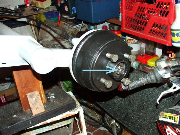

Preguntas:
- para sacar el tambor solo hay que quitar ese pasador (aparte de la rueda claro)??
- como se tensan los frenos??
Gracias

Exacto, quitando el pasador, sale la tuerca y después el tambor.
Para ajustar los frenos mira aquí:
http://mimundomicaravana-h420.blogspot.com.es/p/bricolages-y-cosillas.html

Bueno pues después de unos 800 kms. todo va bien. De hecho mucho mejor de lo que ha ido desde que compré la
Ningún ruido extraño, frena muy bien y muy bien equilibrada la frenada.
