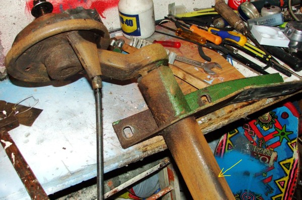

POr fin he tenido tiempo para sacar el eje. Ha sido fácil: cuatro borriquetas y quitar los ocho tornillos que sujetan el eje al chasis.
El óxido que aparece en el eje es totalmente superficial. Nada mas pasar un cepillo de alambre desaparece el óxido (flecha amarilla).

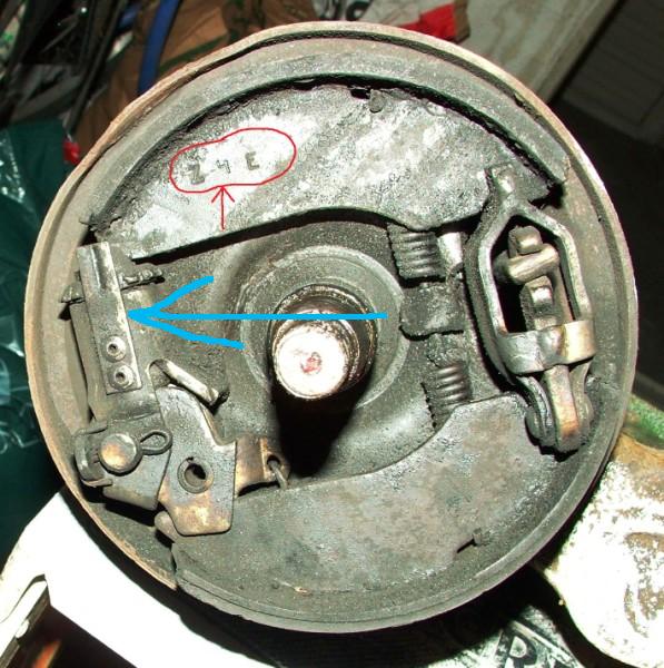

Ya que pongo tambores nuevos, voy a cambiar las cuatro zapatas. En las que tengo aparece grabado "Z4E"(círculo rojo) y con esa referencia no encuentro ninguna. Las que aparecen en el enlace de Jose Luis pone que son para tambores 1635, que son los mios, pero las zapatas son distintas y llevan más muelles que las mias. ¿Me servirán? De precio están muy bien.
Y en uno de los tambores me falta la pieza que señalo en azul, es la pletina que sujeta el sistema de aproximación de las zapatas para que no se mueva; supongo que no es muy importante porque debe ser difícil que gire solo, ¿No?

Esas zapatas pone que son para tambores 1635, que es el mio; pero si te fijas en la foto que he puesto, son distintas.
Veo más muelles de las que llevan las mias y las pletinas que aparecen en el centro de la foto del enlace, mis tambores no las llevan. A lo mejor me sirven igual no?

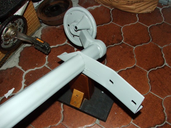

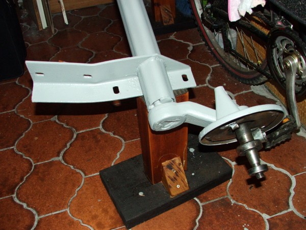

06-Noviembre-2012, 16:05:10 »
Bueno, va teniendo mejor pinta el eje:

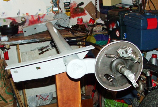

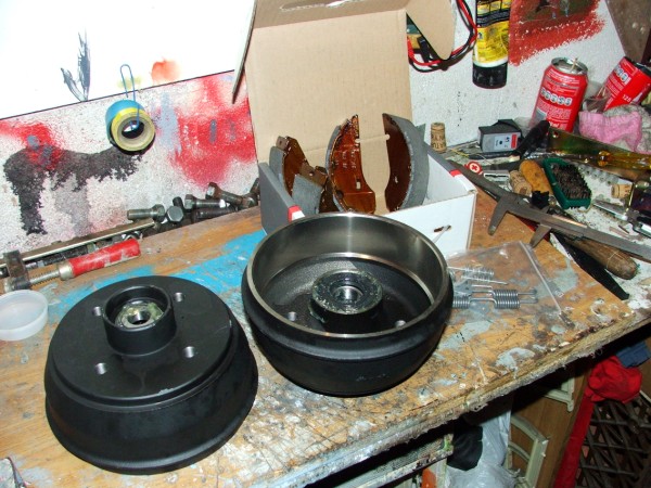

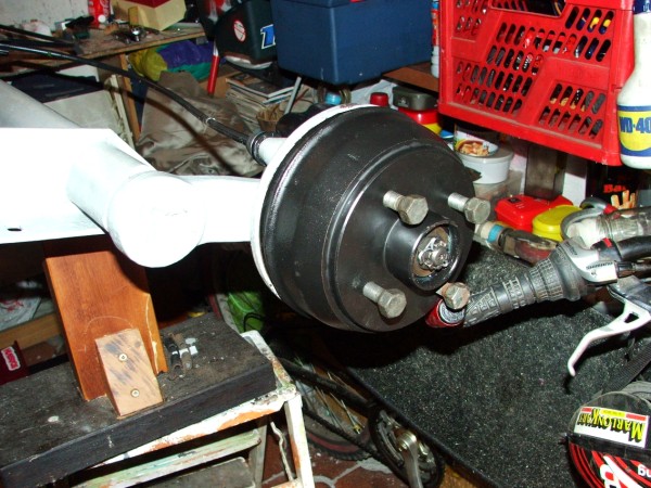

Hoy he montado el kit de zapatas y los tambores nuevos; no tiene ninguna dificultad.
Primero se montan las piezas que accionan las zaptas:
Luego las zapatas:
Y finalmente los tambores:
Y aquí me di cuenta de que no compré los tapones para la tuerca; a ver si los encuentro por aquí, y no tener que pedirlos.
Y si alguna vez deja de llover, montaré todo en la caravana, regularé los frenos y a esperar que todo funcione.

Algún día tengo que poner un poco de orden, sí.
El eje por cierto lo iba a pintar negro, pero cogí el bote d la estantería donde estaban el negro y al abrirlo vi que era gris.
Cuando lo coloque en la caravana haré alguna foto.

18-Marzo-2013, 19:56:27 »

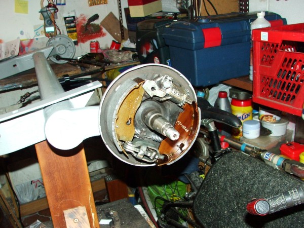

¡Listo!
Ésta tarde me he acercado al pueblo y he colocado el eje (como pesa el cabrón) y regulado los frenos; prueba de unos 40 kilómetros sin problemas de ruidos o calentamientos.
El freno de mano sólo sube tres puntos ¿Está bien así?
Se me olvidó la cámara de fotos y cuando voy al pueblo no llevo el teléfono par que no me mareen, así que no puedo poner fotos.
